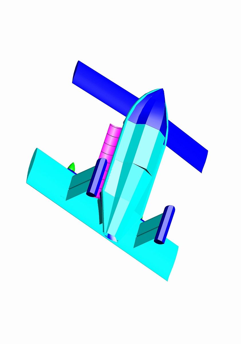

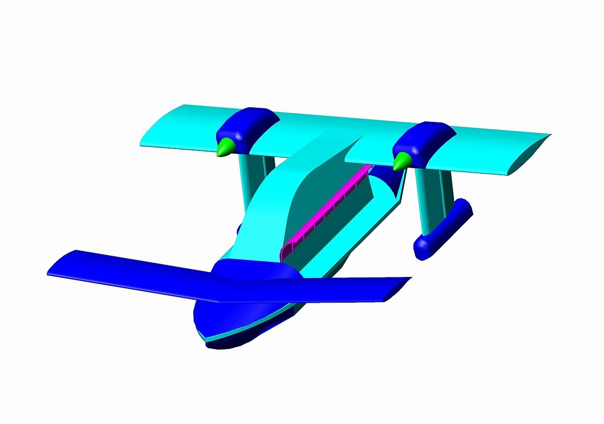

Так "типа" сойдёт?

Так "типа" сойдёт?
Не сойдет. При увеличении угла атаки неизбежно наступит момент прихода основного крыла в область возмущенного воздушного потока от ПГО что может привести к подхвату. Последствия будут не очень хорошими. Стойки поплавков колоссальной высоты. Будет вырывать крепление при первой возможности. А где винглеты или киль?
ЗЫ. Смотрится страшно.

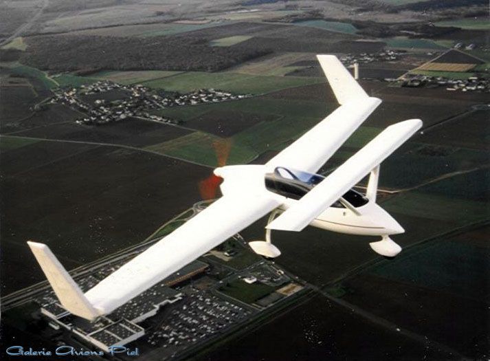

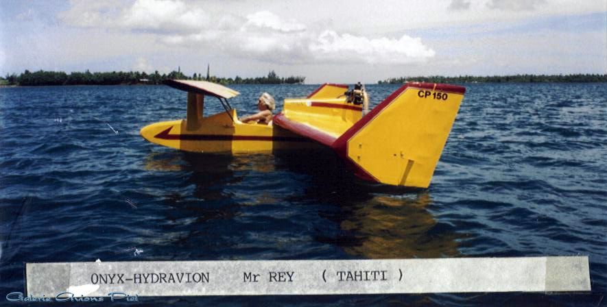

Вот была такая уточка Onyx CP-150, плавает, есть вариант и с сухопутным шасси. Не Long-Ez конечно, но все ж... На второй фотке ее дальнейшее развитие - двухместный вариант. Альбомчик здесь http://www.avions-piel.com/galerie/thumbnails.php?album=24

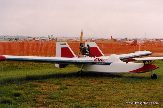

Еще одна Diehl XTC amphibious

[highlight]Стойки поплавков колоссальной высоты. Будет вырывать крепление при первой возможности. А где винглеты или киль?[/highlight] Ну что вы так дотошно. Это всего лишь концепция - рисунок. А стойки поплавков и есть кили.

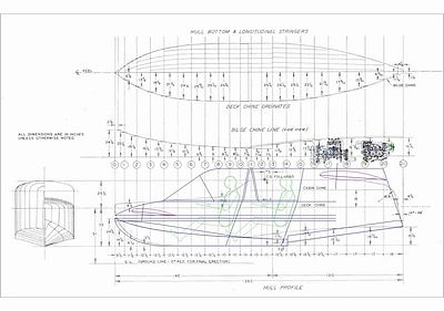

Кстати, высчитывал лодку по рекомендациям и потом сравнил с лодкой Сикорского... Почти совпали
