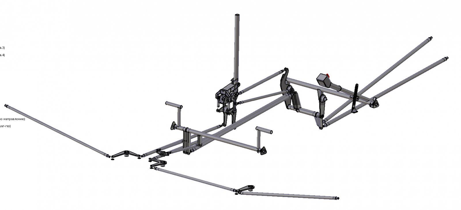

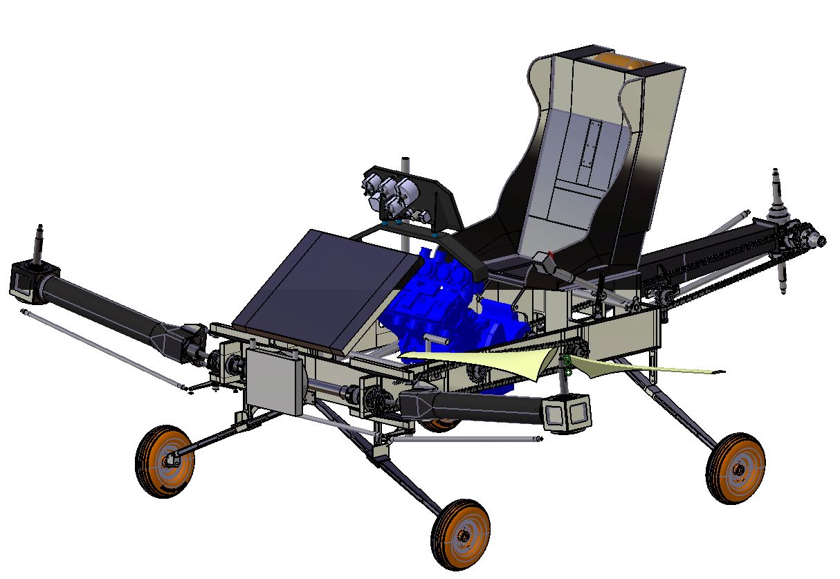

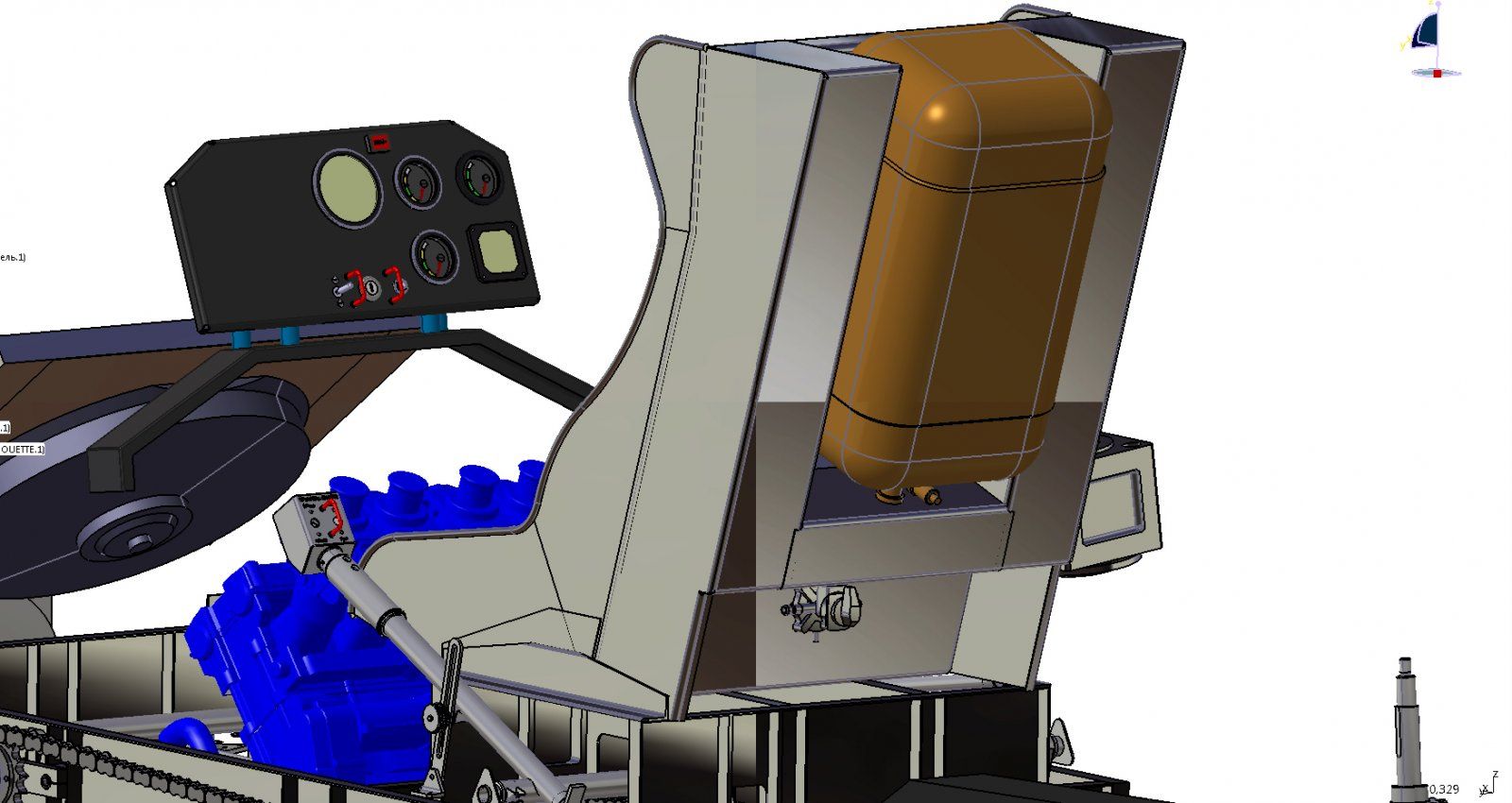

Доброго здравия всем! Несколько лет назад нами прорабатывался вот такой концепт Y-copter. Дело даже дошло до постройки макета. Под данную задачу были проработаны все элементы и были проработаны все составляющие. Итоговый ценник получился меньше, чем стоимость вертолета микрон, который был разработан позже и реализован. Главное, что было разработано вплоть до последнего болта - это система управления. Это все к чему? К тому, что система управления 4-мя винтами получилась проще и дешевле в изготовлении чем система управления соосного вертолета. Только вдумчивое практическое проектирование даст в итоге почву для сравнения стоимостей, сложности и т.п. А рассуждать о предмете, не пощупав его "за теплое и мягкое" можно бесконечно долго и безрезультатно.

1. Нет, задние винты соосные, ими осуществляется путевое управление за счет дифференциального управления шагом и управление по тангажу. Винты передние - управление по крену. И все вместе управляются по общему шагу.
2. Что такое отказ одного из винтов? Трансмиссия синхронизирует все винты. Разрушение винта - это только если его обо что-нибудь приложить и тогда, думаю, уже наступит общий карачун, как в принципе это произойдет с любым другим типом летательного аппарата.
3. Это концепт который задумывался только для отработки общих принципов управления и идеи в целом. Поэтому этот вопрос не решался вообще.

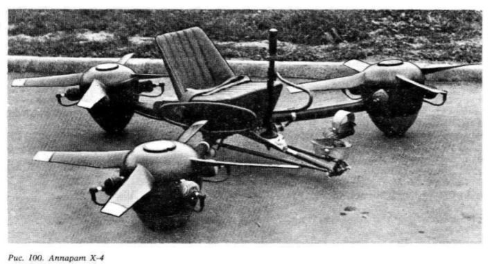

В 1973г. похожий аппарат в МАИ делали. Общая мощность трех двигателей - 84 л.с. Шустро бы летал наверное, если бы довели до полетов...
Управлялся наклоном винтов в стороны, путевое видимо также -наклон винтов в разные стороны. Под винтами резиновые подушки -шасси.
Да не летал бы он вообще.
В лучшем случае эта конструкция вращалась бы как юла.
Посмотрите, все три воздушных винта вращаются в одну сторону.

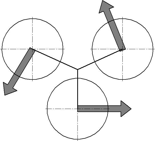

Конечно не летал, кто же студентам позволит в 1973г. А реактивный момент легко компенсируется наклоном винтов от педалей, например так. С технической стороны все четко работает.
