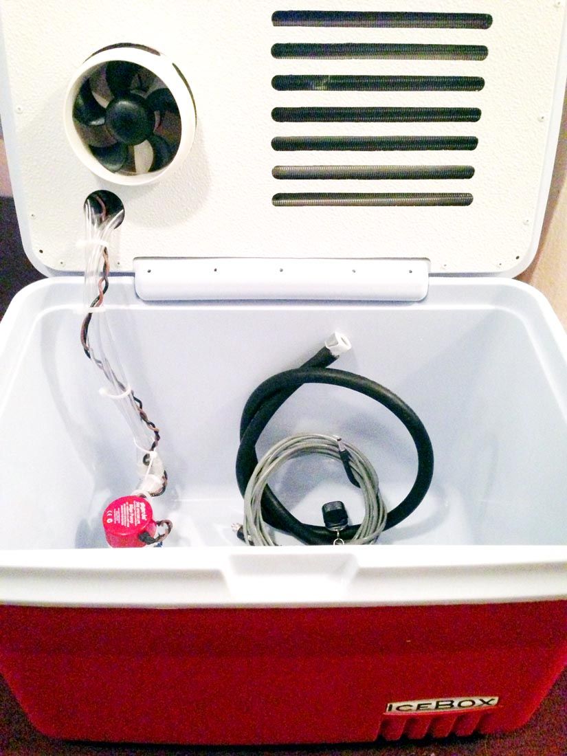

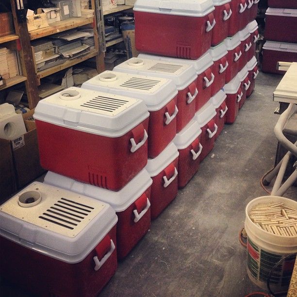

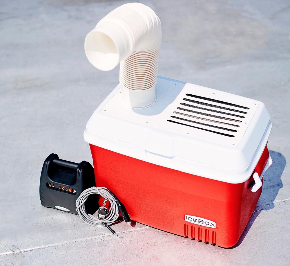

Вот за пару сотен долларов парень продает коробки со льдом. Сам дизайн разработал. Летающий народ которые боится жары хорошо покупает  🙂
    106,5 КБ · Просмотры: 115
    123,6 КБ · Просмотры: 117
    76,4 КБ · Просмотры: 126
Ну , 😉 если  загрузка  самолета  не  критична , то  вполне  вариант.
