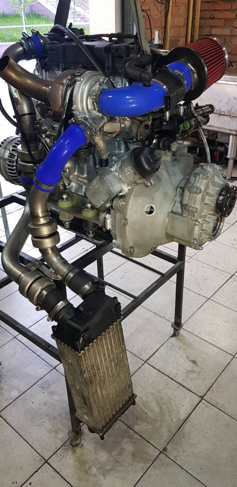

поставить ленточный тормоз на барабан центробежной муфты
Если центробежное сцепление сделано по серьезному. К примеру как на нашей крайней версии дизельного двигателя Пежо 1.6 НДИ в 150 лс при 3950 об мин.
На нем дюралевый барабан сцепления диаметром Ф220 мм имеет толстостенную металлическую вставку. Она может использоваться как "якорь" . По контуру цилиндрической переходной плиты можно поставить обмотку и сделать электро муфту . Можно в магниты поставить и вообще генератор убрать.
Сцепление проверено. Целую неделю на аэродроме, мотор на нагрузке с винтом 1.86 метра работал.
