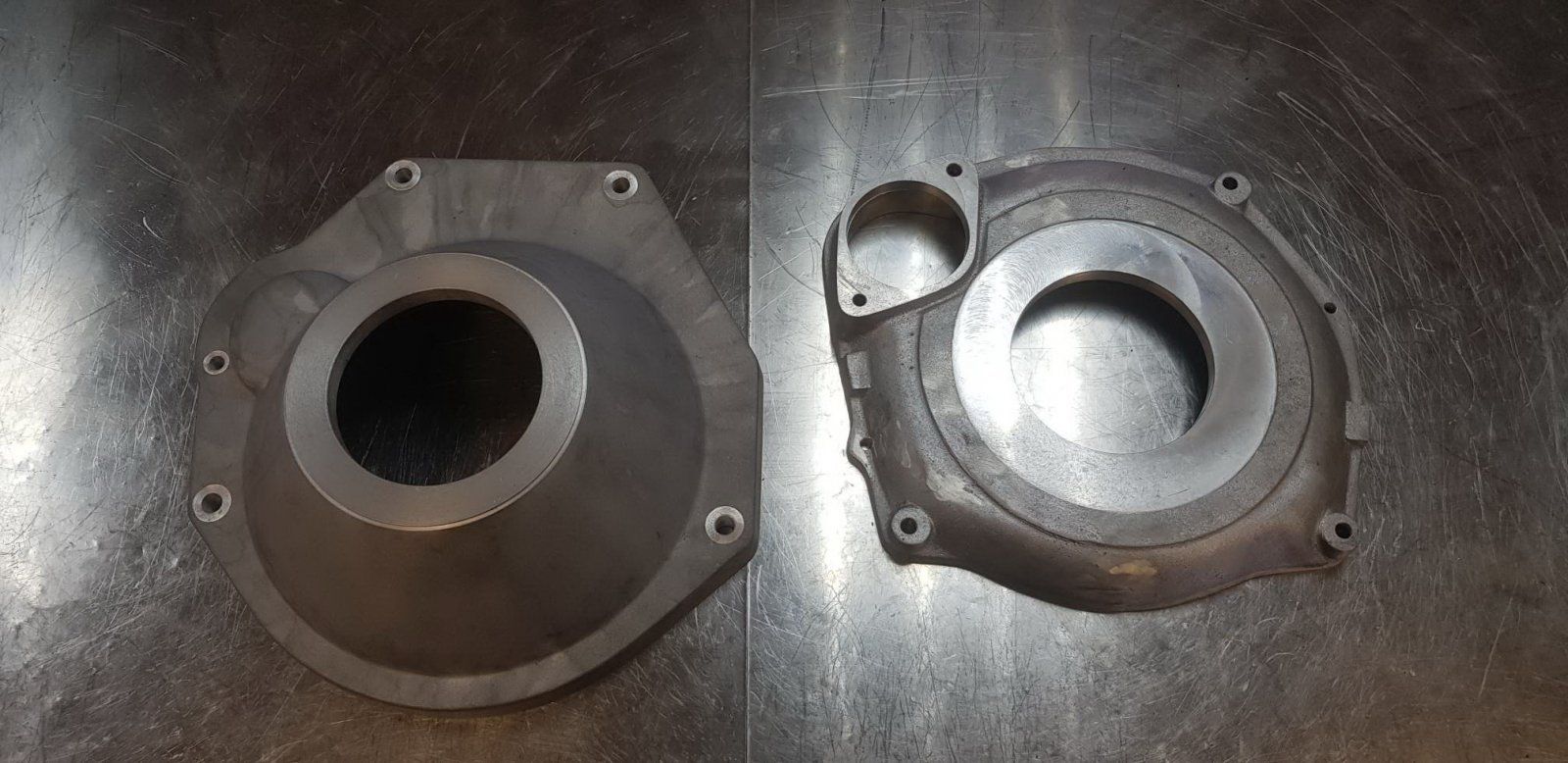

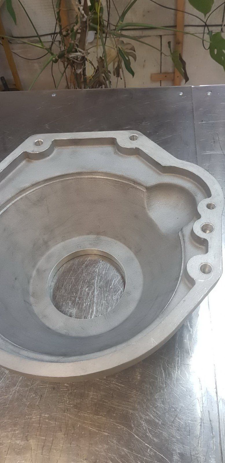

И вот Чернов как должна выглядеть нормальная качественно сделанная плита. Для каждая фаска обработано. А рядом твой "шедевр"
Визуально видно, что у этих деталей разные функции. Как на Вашей плите крепится стартер?
Т.Кулага! Не делайте из себя жертву.
1.100бел.рублей-это 2800россии.А не 5тысяч
2.Стартер ставится Оригинальный,а не подъ...шь
3.Эта плита не от танкового блока.Толщину стенок определяю я.
4.Стартер у субару смотрит к двигателю. центрируется по расточенному что-то 82мм.
Я малость ошибся.Стартер смотрит в сторону редуктора.
Ну и конечно моя плита понадобилась что бы снять координаты и приколхозить левый стартер к своей.И пишу я это не для ругани,а поймать Кулагу на вранье.
Купит человек такую плиту,а после спрашивает какой стартер,какой маховик. И оказывается что было под рукой под то и городили. Если есть кто с субару,покажите оригинальный стартер и как он крепится.

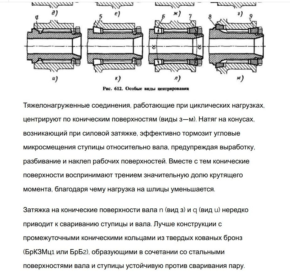

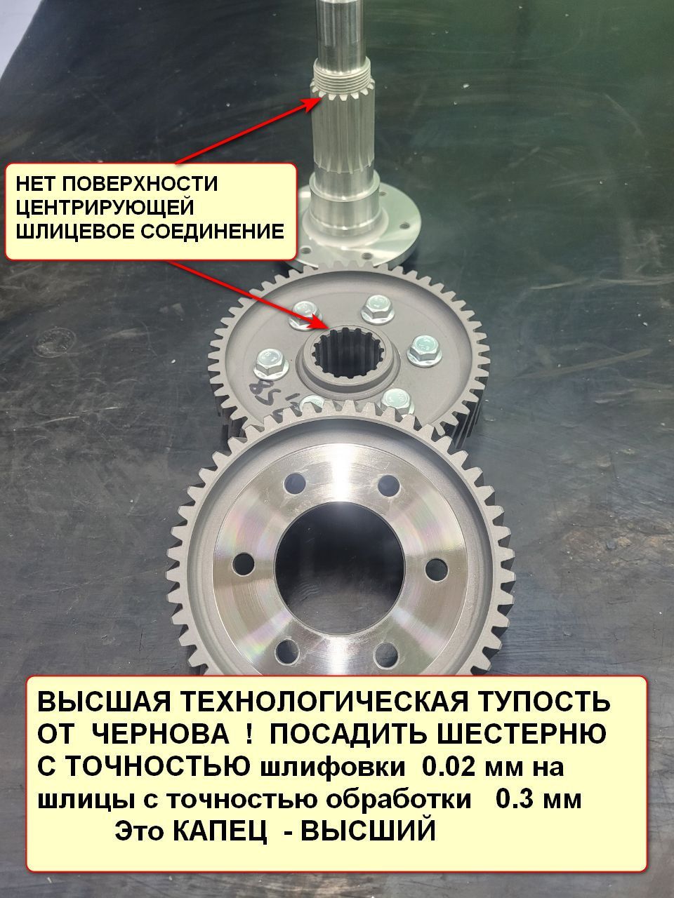

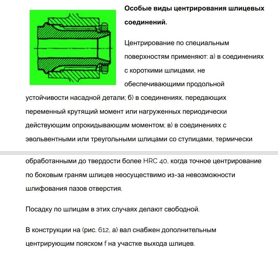

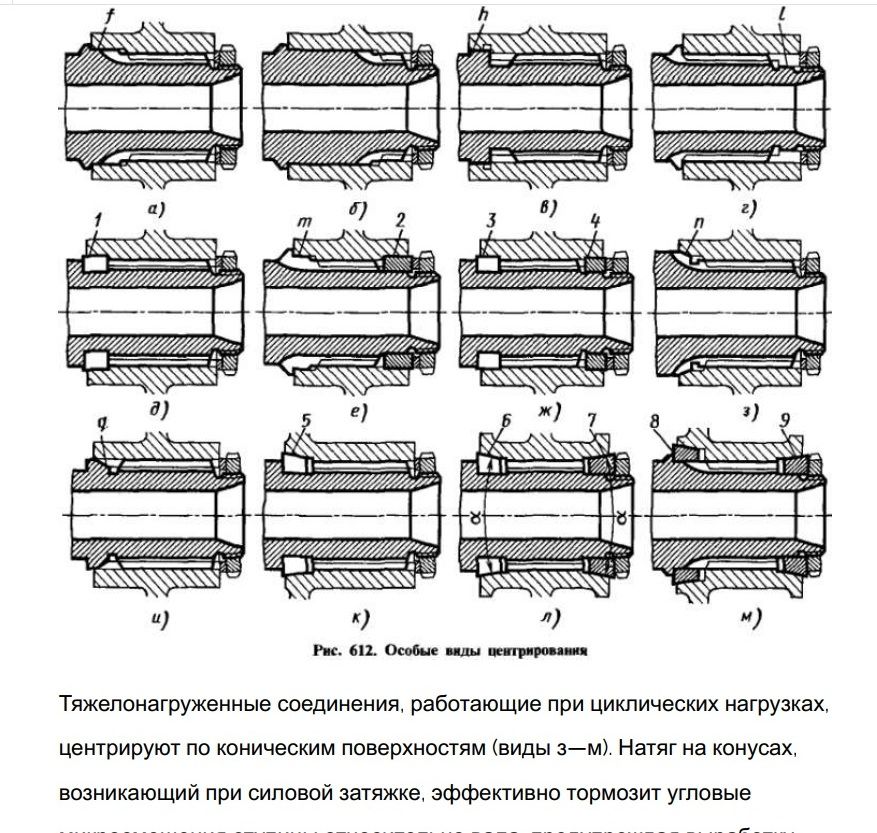

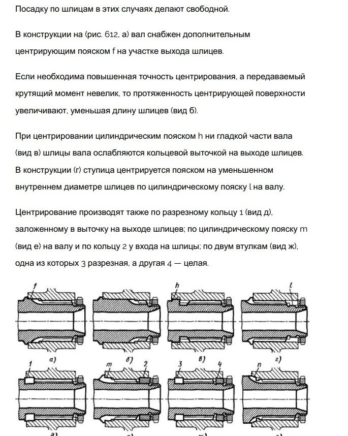

В заключение дебатов о посадке Чернова шестерни на шлицы выставляю справочную информацию
где чёрным по белому написано , что шлицевое соединение центрируется с двух сторон на цилиндрические или
конические поверхности .
Чернов решил , что достаточно одной стороной повесить втулку на цилиндр вала и всё прокатит с высшей точностью .
Шлицы прессуются с натягом и при запрессовке аж стружка иногда осыпается
С картинки последнего коммента читаю: Посадку по шлицам в этих случаях делают свободной.
Не тот случай?
Не тот случай?
Если он её сделает свободной - шестерня вааще с непредсказуемым люфтом будет на валу сидеть .
Один край вааще опоры не имеет если сделать с зазором .
Вот я и пишу, может, НЕ ТОТ случай?

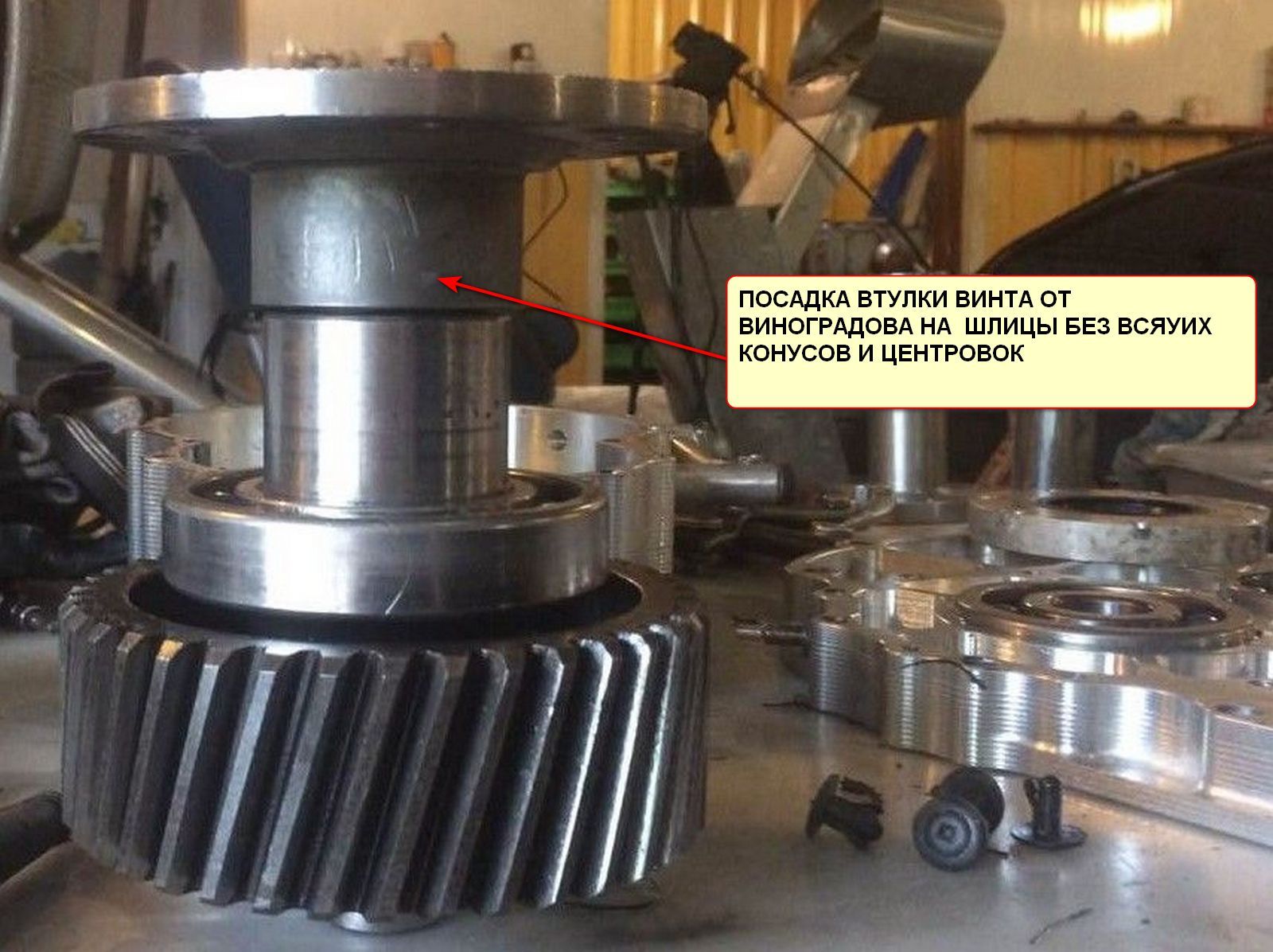

Александр Чернов мне говорил что шлифует шлицевую втулку под шестерню на специальной шлицевой эталонной оправке. Обеспечивает ли это точность, надеюсь да. Но я бы ввел одну операцию, при сборке установить шлицевую втулку на вал винта в сборочном положении, зацентровать и обкатать с индикатором каждую такую пару проверив плотность посадки и биение по двум осям. Затем промаркировать, разобрать, о при сборке редуктора втулку устанавливать в этом же положении. Возможно это уже делается, Чернов имеет и знания и опыт.
Эти все варианты посадок были придуманы , испытаны , изучены как минимум лет за 50-т до появления Чернова .
Уровень и опыт того кто нарисовал и изготовил такой вариант соединения - видит любой студент 1-го курса .
Читайте текст справочника постом выше - там чёрным по белому написано : Если невозможно шлифонуть щлиц внутри втулки
применяется посадка на две поверхности по краям . Это при условии , что шлиц на валу тоже отшлифован .
Никакие чудо оправки в данном варианте не прокатят .

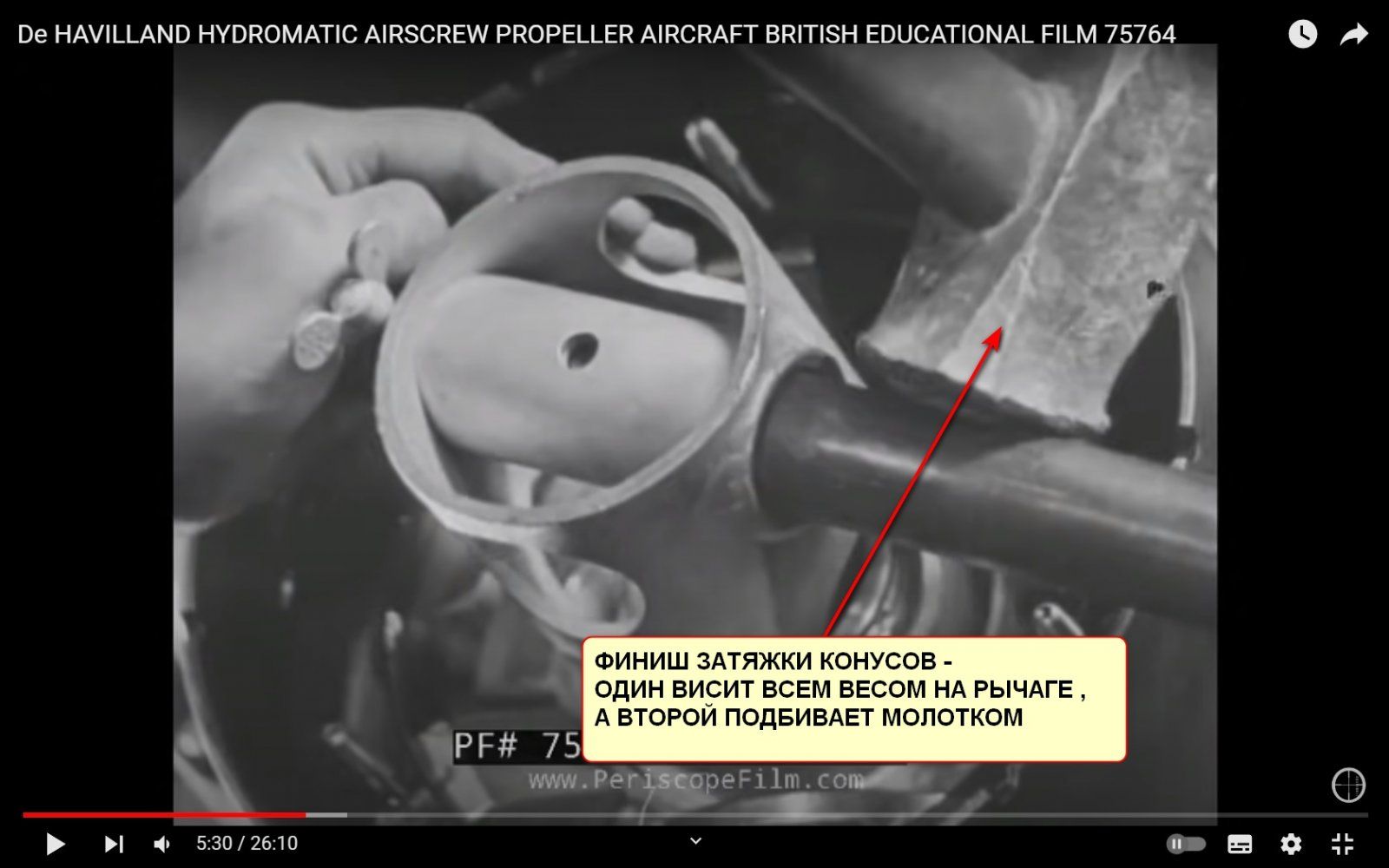

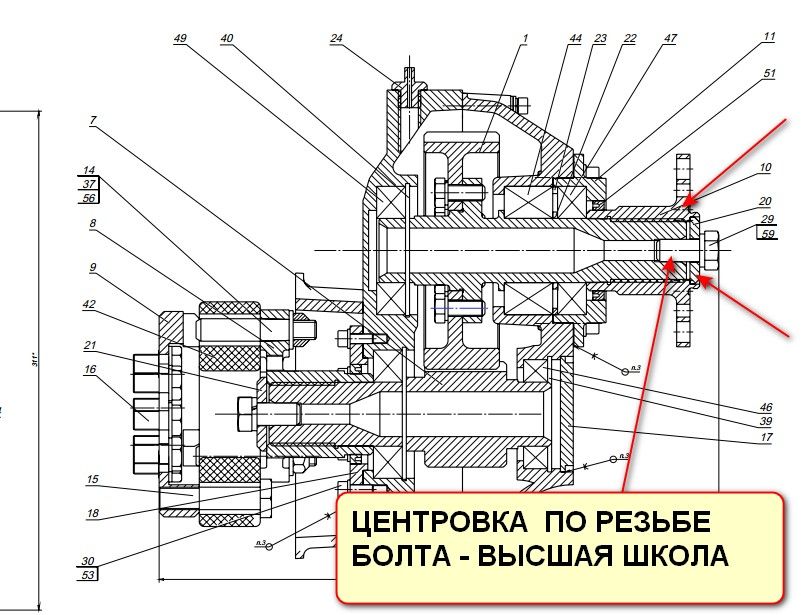

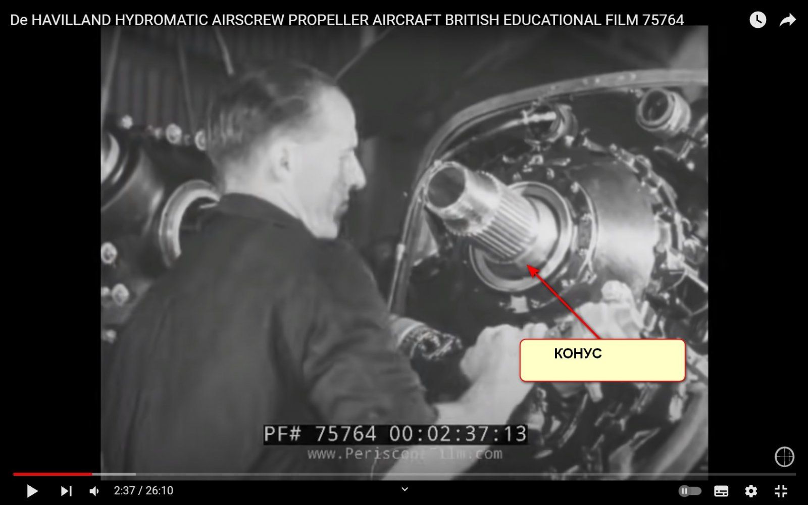

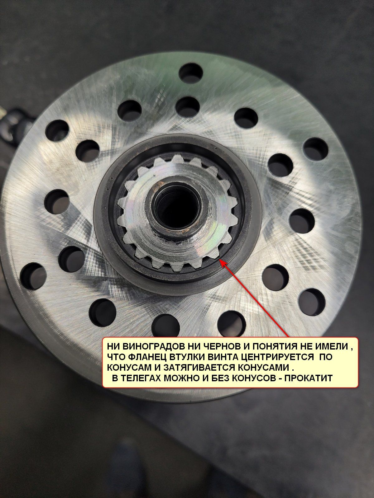

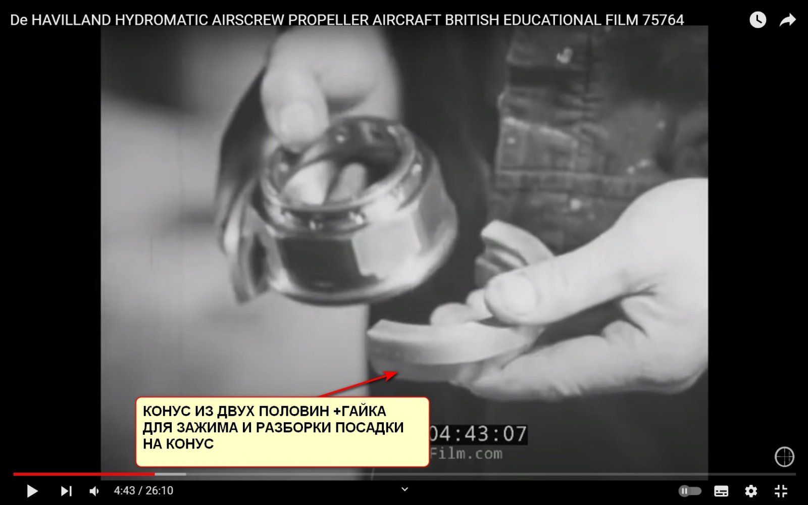

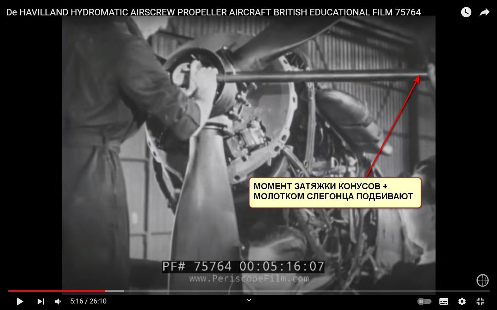

Тупик N2 технологический - посадка фланца пропеллера на шлицы , от всех компаний
Пионер варианта Виноградов , Чернов и остальные последователи тож никогда не листали справочник
и понятия не имеют , что шлицевая посадка втулки пропеллера и центровка + затяжка
происходит по двум конусам и с реальным моментом затяжки .
Это на заре авиации уже знали и применяли на моторах ФАРМАНОВ .
Фотки , ссылки и справочные ссылки прилагаются .
В кино подробно о сборке и затяжке конусов
Это плита мотора Хонда К20 и К24. Это просто пример качества литья и обработки.
А так все верно. Это разные детали.
