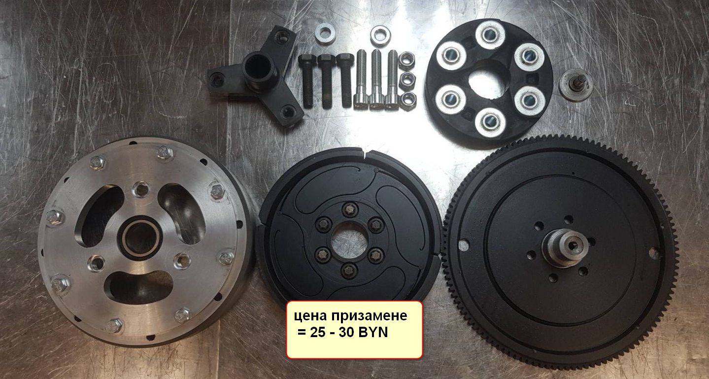

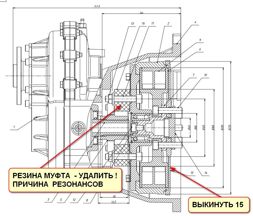

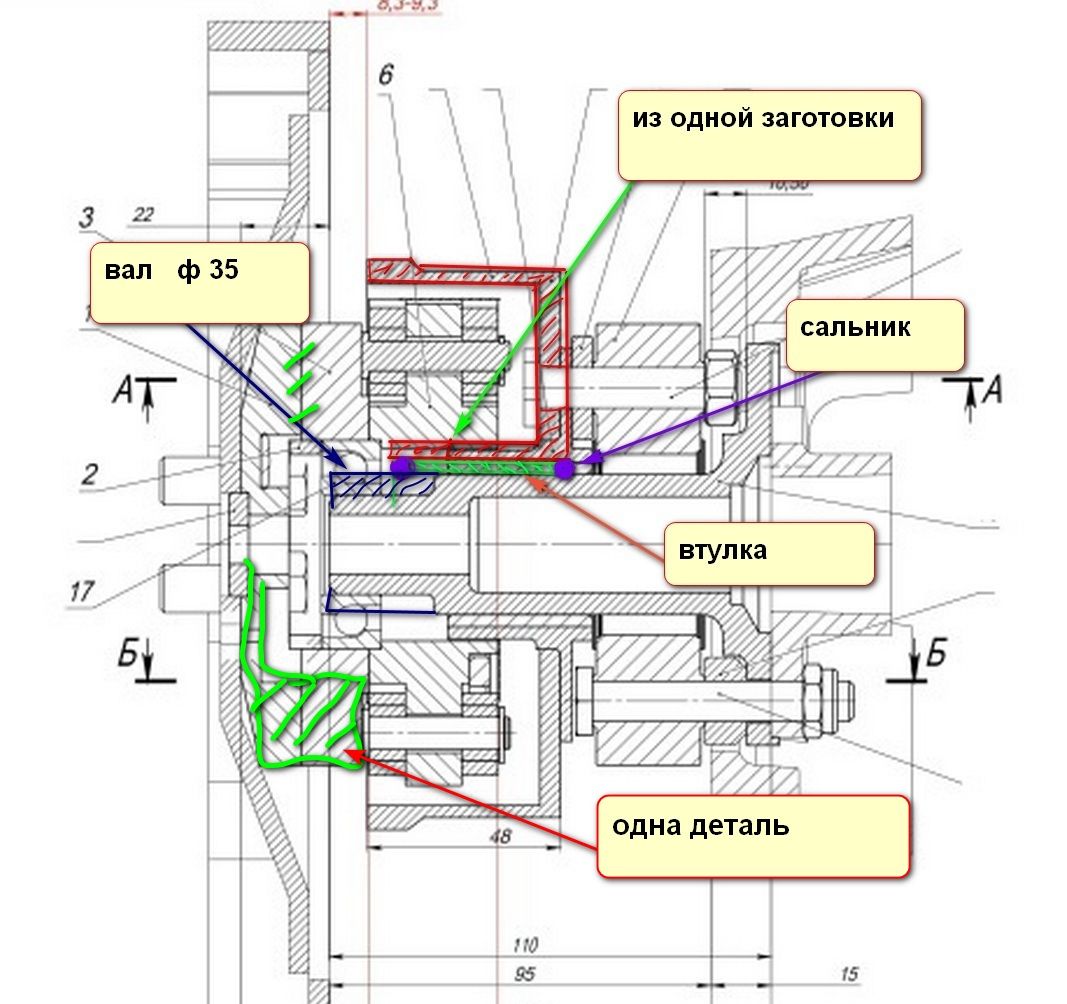

выкладывал наше центробежное сцепление.

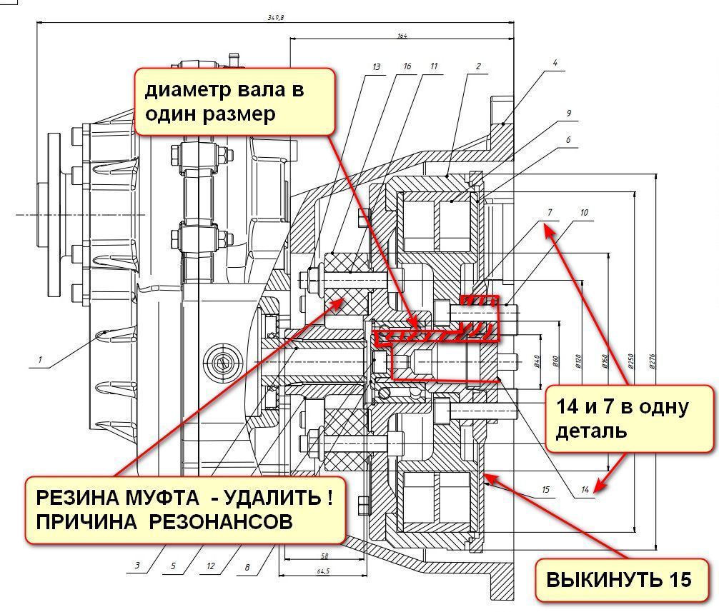

Иваныч , зачем столько лишних деталей намалевали и таких тонких и с таким количеством переходов ?
Если удалишь муфту от кардана - резонансов на сцеплении при включении будет в разы меньше .
На зелёной аэролодке или СВП на центробежной муфте не было никаких резиновых прокладок и
сцепление работало без проблем .
Лишние детали на чертеже добавляют картинке вид навороченной механики ,
а маржу реально уменьшают и время сборки тоже .
Я Чернову на сцеплении BMW 1200 четыре детали заменил двумя и удалил все фрезерные работы .
Исключил обработку примерно 15-ти лишних поверхностей , а мож и 20-ти - эт как посчитать .

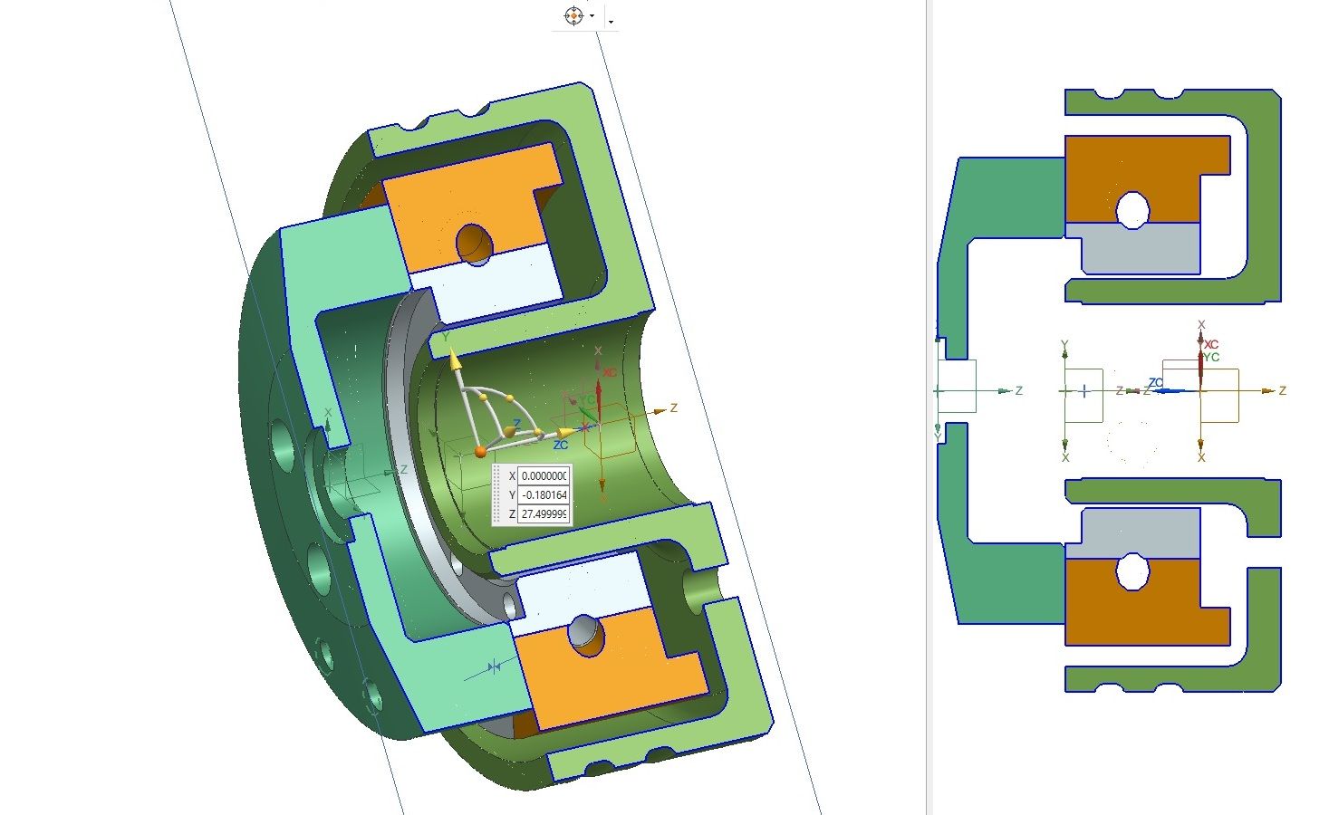

Муфту нарисовал из одного куска железа и без всякой фрезеровки - не смогли изготовить .
Там была сложнейшая операция - разрезать проволокой .
Кулага Иваныч , объясняю зачем непременно в тарелке 15 или маховике насверлить отверстий - она мешает отводить тепло от муфты
сцепления и работает как крышка на кастрюле где над сохранять температуру . Физика - 7-й класс советской школы .
Пыли от ферадо крышка тоже не даёт улететь из барабана . На барабане сверлят отверстия и впихивают крыльчатку которая
охлаждает барабан и колодки .
Чем меньше поверхностей для обработки и деталей в конструкции - тем дешевле она в производстве и быстрее по времени .
Колодки в твоей муфте Я элементарно в два движения карандаша заменю на колодки с ценником 25-30 BYN и с ресурсом
больше чем у твоих колодок раза в два .
И Любой в самом удалённом углу Сибири элементарно их заменит при необходимости .
Так попросили сделать с Ямала заказчики. Я был против и сказал сразу, что это глупая затея. Меня переубедили и попросили все же сделать. Я сделал. Работает но очень сильный шум, пока не прижмет колодки. Эту муфту они поставили на дизельный М57 Д30 с чипом но 270 лс и увеличенной турбиной. Пока работает.
На фото которое в этой ветке, сцепление совсем другого принципа. Оно работает уже два года на 4х лодках.
После 70 часов разбирали посмотреть. Да же следов износа накладок нет.
Все эти лодки используют наши шестеренчатые редуктора с редукцией 1.68 с заводскими шестернями с нитро цементацией.
Вопросов у людей нет.

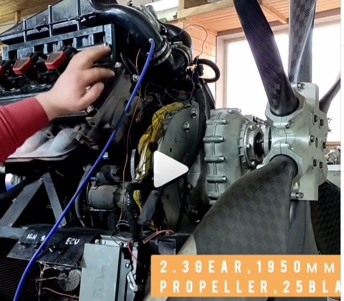

Недавно в посте https://reaa.ru/threads/konstrukcija-reduktorov-vidy-v-razrezax-i-sechenijax.19055/post-2156201 выкладывал наше центробежное сцепление. Вот уже и в работе на моторе можно посмотреть.

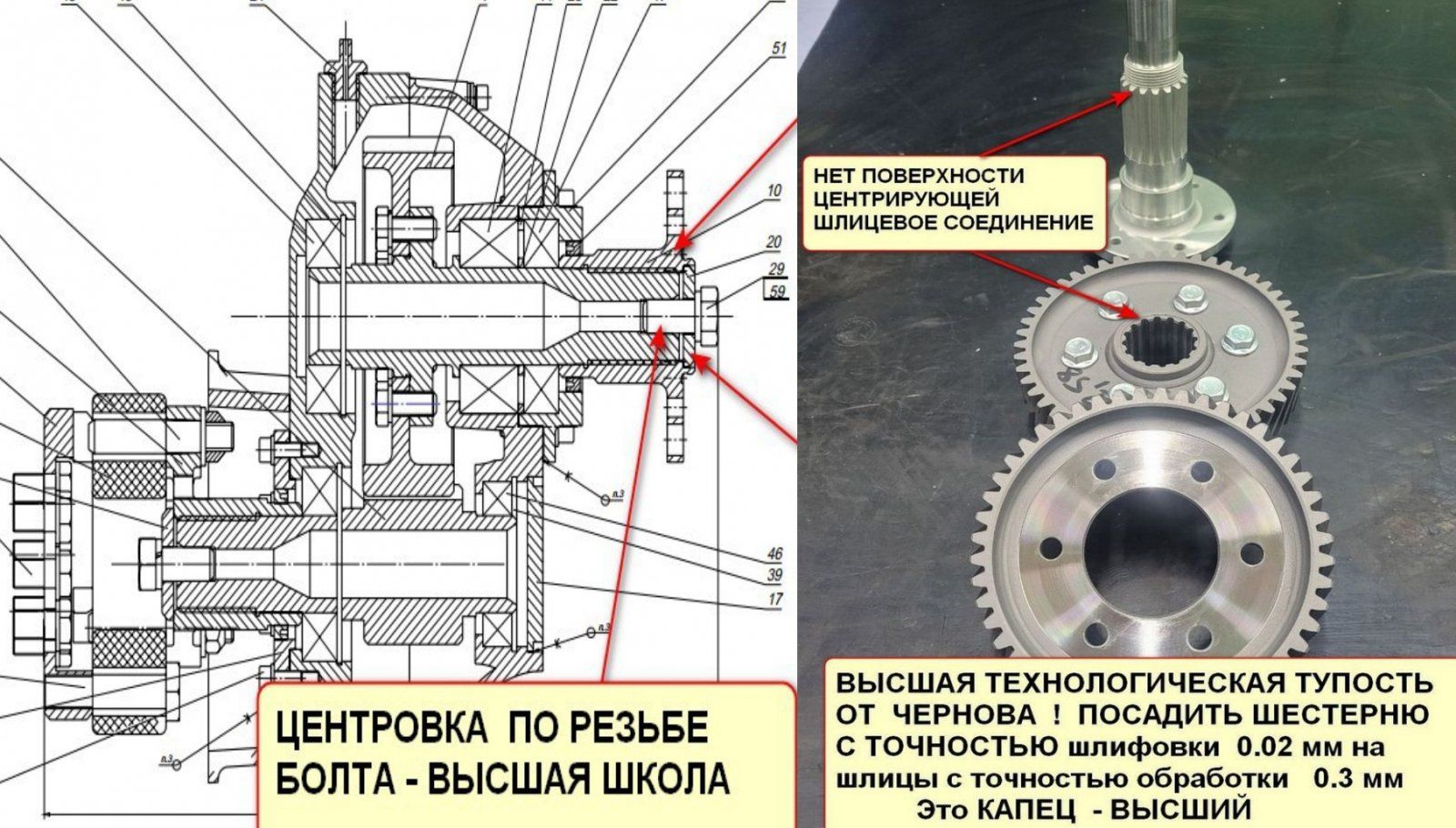

Зачем новую тему , я в этой на примере копирования сцепления ТЭЙК-ОФФ выставлю всю инфу в 10-ти
картинках и даж причину напишу по которой BMW 1200 рвёт все эти муфты и редукторы заодно .

Наше сцепление срабатывает уже при режиме ХХ . И больше не пробуксовывает. Это дизелю не нужно. Лодка с дизельным двигателем идет 65 км час уже при 2350 об мин.
Это сцепление нужно только для гарантированного отключения мотора от винта при остановке мотора. А на режиме ХХ отлично работает Ф110 мм легкий полиуретановый демпфер.
Саша, все проверено уже. Отлично работает и нет проблем.
Два года назад специально вывозил стенд на аэродром и гонял дизельный мотор в режиме разгон, сброс оборотов. За два часа таких циклов. Ничего не нагрелось и не буксовало.
Температура была ниже температуры переходной плиты. А она греется от мотора.
Это сцепление хотят попробовать поставить на квадроцикл. Я им специально сделаю зазор так, что бы при 600 об мин происходило отключение или легкая несущественная пробуксовка.
Вот тогда и вообще все на свои места станет с ресурсом.

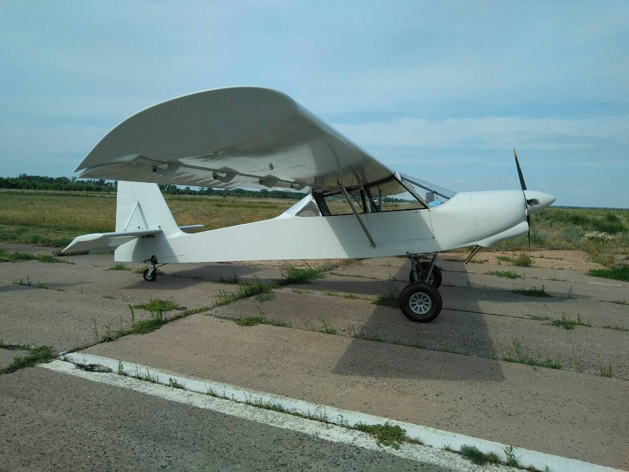

Вот один летающий.
Вот второй
Есть такой третий в Сибири.
Эти три аппарата полностью сделаны нами.
Несколько самолетов с нашими моторами.
Игорь Буевич только недавно получил СЛГ на самолет с нашим мотором.
Сейчас делаем для него очередной Субару EJ22
Лодок с нашими моторами и редукторами несколько десятков.
Вам достаточно?
