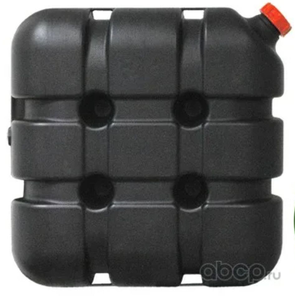

Естественно топлива мало не бывает, планирал сварить из алюминия, недорого выловил два листа 4 мм. Амг5, но посчитал, бак на 30 литров сам не хило будет весить. Очень мне понравился бак который я поставил, был бы чуть побольше и толще, цены бы небыло. На данный момент, я обучаюсь полётам, и года два точно ни кого катать не буду, мне хватит его. Прицеп буду наверно сам делать, так как нужна платформа 2х2,6 метра, можно и 2х3м. сделать, и в последующим доделыванием его в фургон. Про трубки не знаю, материал копеечный, посмотрим,всегда можно заменить, хотел имено прозрачные трубки, есть резиновые комплеккт.

То что вы поставили- это бак для автономного отопителя, так они в поиске и ищутся - "бак для автономки". Я на авито покупал . Бывают на 35 литров 520х520х160 мм
Трубки написанно для топлива, посмотрим. Я знаю что бак для отопителя, и когда покупал знал конечно. У бака 35 литров другое крепление, мне такой не нужен.
Принцип крепления тот же, расстояние межбортовое возможно разное. Фотка черного бака, на нём лучше видно есть такой же белый. Мне такой не влез по габаритам, двадцатку поставил. Учиться, так да и двадцатки хватит.
Этот бак крепится не болтами в центре, а стяжками.
Бачок топливный ёмкостью 35л изготавливается из высокопрочного бензино - и соляростойкого полиэтилена, для заливки в него топлива необходимого для работы предпускового жидкостного подогревателя и отопителя салона устанавливаемых практически на всех грузовых автомобилях, автобусах, дизельных электростанциях, силовых установках и т. п. Бачок реализуется в комплекте с пробкой на горловину бачка и штуцером забора топлива, который может устанавливаться потребителем самостоятельно на боковую стенку или на днище бачка. Кронштейны крепления к данному бачку не предусмотрены. Крепление бачка по месту эксплуатации осуществляется потребителем через специальные углубления в корпусе бачка при помощи саморезов или болтов.

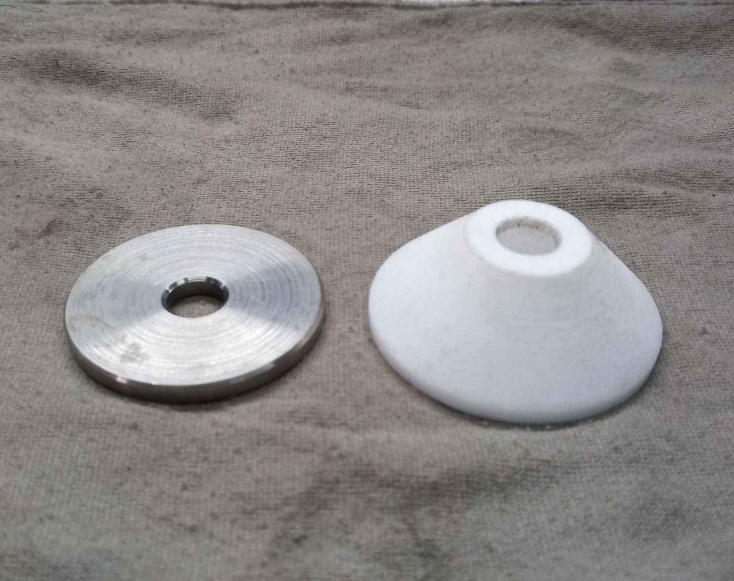

Ну да, с авито описани списали, можете крепить саморезами, я не рискну. Даже 20 литровый бак, я крепил через фторопластовые конуса.

Фото крепление бака, втулка, шайба титановая и болт М10 титановый.
