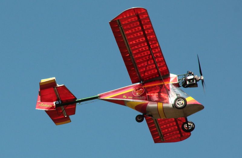

Крыло на основе труб, насколько я понимаю, просто по-другому строится. У него нет центрального лонжерона вообще. Труба по переднему краю, и труба по заднему, диаметром порядка 50мм каждая. Само собой разумеется, это подкосные крылья. Скайренжер так сделан, и кажется Птенец.
Вот крыло из трубы.... одна труба на 25% хорды и не каких задних и передних.

А что это темненькое по передней кромке? Еще  вопрос, какой диаметр и стенки в основной трубе?
Кстати , вполне  достойный  вариант  для  дешёвого учебного планера.
