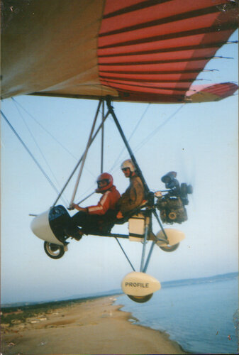

Добрый день!
Данный Трайк или в простонародии Телегу делал известнейший дельтапланерист и производитель мотодельт Юрий Шевченко. К сожалению контакты его мною утеряны. Телега называется "Профиль".  Комплектуется двигателями Rotax-503 (или Тайга РМЗ-500) Крыльями известных производителей - Атом, Небо-18, Аэрос. Может быть укомплектована балистической системой спасения Кобра 350.
В комплектации с РМЗ-500 и крылом Атом легко поднимает такого тяжелого кабана навроде меня (120 кт в скафандре)... 😀
Исходный вариант, полученный от производителя оказался недостаточно, что ли крепким, и однажды огорчил меня, разломившись пополам прямо на взлете...  Пришлось аппарат делать заново и усиливать в определенных местах. Кроме того постоянно досаждала передняя ступица и тормоза от мокика. После неоднократных попыток привести в чувство ступицу, ось и тормоза, не меняя идеологию узла, в конце-концов пришлось плюнуть на них и выбросить в придорожный бурьян и сделать-таки нормальную ступицу и дисковый тормоз. Теперь я очень доволен аппаратом (после длительных доводок). Хотя ребята полегче меня летают на таких трайках без проблем.
Видео крайнего полета можно глянуть по ссылке:
http://youtu.be/ccs6InVChAs
PS Когда я выбирал телегу себе, то остановился на Профиле, т.к. она мне напомнила французский GTE от AirCreation, я в ней банально помещался со своим ростом, мне понравилась политика производителя относительно отсрочек оплаты, ну и многое другое... С годами я не разочаровался в своем выборе.
Просто в процессе эксплуатации телеги появился опыт ее изготовления и ремонта, поэтому однажды даже дал объявление о готовности сделать под заказ, но заказов так и не появилось.

Воздушный винт законтрен неправильно, "на раскручивание"
Да не секси. Но ничего страшного в этом нет - на два часа полетов хватает, потом винт снимается.
Обсуждалось уже...! Некоторые (многие!) узлы этой телеги - медвежуть!!!
У  моего  товарища  10  лет  летал  дельталёт  с  такой  телегой.  Мелкие  неполадки  были...  Наверно  любую  телегу ( как  и  автомобиль ) приходится  иногда  чинить.

Лёгкая - удобная телега - для  полётов  выходного  дня - то  что  доктор  прописал.
У  моего  друга  телега  летала  с  Бураном  и  харьковским  крылом  «ХАИ-17».
Снобам  и  химикам - телега  Профиль  не  нравится.
«Витязево ( возле  Анапы ). 2001 год.»

Созванивался на днях с автором и производителем Профилей, так он сказал, что больше не производит их.
А жаль.
После моей телеги он еще сделал две, одна из которых имела каркас из стальных труб прямоугольного сечения.
Выглядела очень симпотно. Вот интересно бы увидеть фотки этой телеги ... Может у кого есть? :~) :craZy
