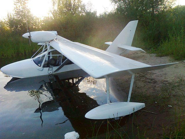

Самолет, о которой ветка, достроен и проходит испытания с Ротакс-912 100 л.с. Достаточно сложный и нежный самолет. Нескоростной. макс скорость 150. скороподьемность 1,5. крейсерская 110-115. Пока экспериментируем с шагом винта. Конструкция далека от совершенства, поэтому много доработок после испытаний.

А можно фото самого гидроплана? Уменя был небольшой опыт эксплуатации именно Че-23, не Че-23М. Их выпускали несколько типов, лодки некоторых, например Че-23Б, похожи на Че-23М. У нас на Павловком водохранилище такие есть, и их характеристики даже лучше, чем у Че-23М

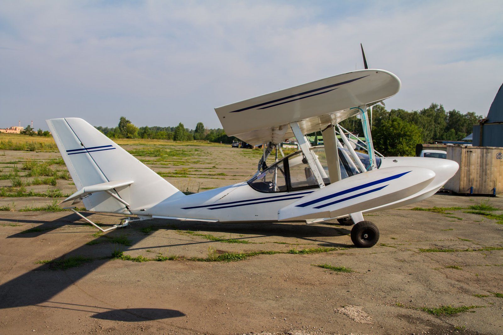

У нас раньше был Че-23Б, летают такие самолёты лучше, чем Че-23М, за счёт другой гидродинамики лодки и меньшего веса, наш весил 310 кг. , он 2003 года выпуска. Потом самолёты стали делать другие предприятия, и качество пластика, как и вес, стал больше. При почти такой же, как и у Че-23М, длине, самолёт весит меньше, и в нашем сзади вместо сидений была надувная лодка, в центроплане два бака по 50 л. , и сам самолёт считался ультралайтом

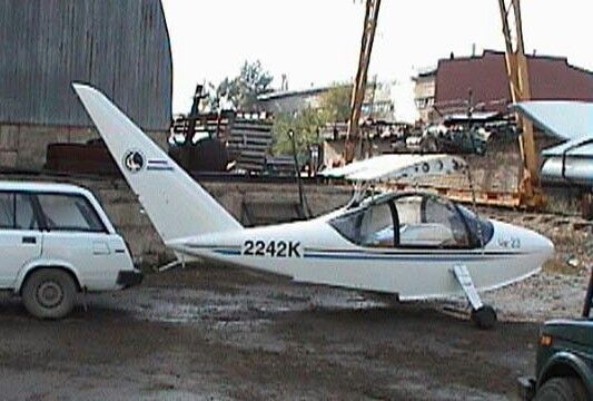

Ничего себе какой высокий хвост! Неужели на столько не эффективен, что пришлось так размеры увеличивать?
Летает нормально, но руль уже, чем на Че-23М. Да и сам самолёт, в общем, отличается. Вот фото сбоку для сравнения, подходящего у меня нет, зато на форуме нашлось
