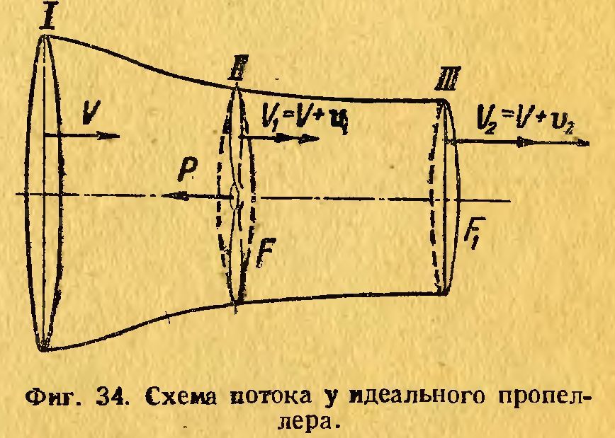

Кто может сделать импеллер?
Вот эта картинка взята из тех учебников к которым Вы меня послали, но сами их не читали.
Напомню эту картинку. Она настолько древняя, что пережила многих "умников" от сохи и трактора.
Поэтому, когда я мечтал стать "великим" импеллеростроителем, то обводы канала за вентилятором строил не от балды, как Вы это часто делаете (балконный эксперимент если Вы ещё его не забыли), а в строгом соответствии с картинкой из учебника, но не формально по рисунку, а с учетом удвоения не скорости отбрасывания, а с учетом только удвоенного приращения скорости отбрасывания в строгом соответствии с теорией идеального воздушного винта.
С точки зрения всяких там проповедников элементарных струек у которых стенки хоть и мнимые, но для воздуха непроницаемые и поэтому эти бернуллепочитатели смело приравнивают те элементарные трубочки к трубам с жесткими стенками в которых дозволено применять уравнения Бернулли.
Вот и я принял точно такое же допущение.
Если исходящая струя воздуха имеет такую пространственную геометрию, то почему нельзя представить границу между струёй воздуха и окружающей средой так же как и у элементарных струек воздухонепроницаемой и жесткой для законного использования всех прелестей уравнений Бернулли ???
"Смотрим в книгу, видим фигу"(с) 🤣
Кроме Бернулли надобно, как минимум, применять еще уравнение неразрывности(постоянства расхода). В реальности это означает, что площадь выходного сечения должна учитывать, например, площадь "отьедаемую" втулкой винта. У импеллеров, компьютерных вентиляторов и тп она занимает примерно 1/3 диаметра. Грубо, 10% площади входа. Те для такого импеллера выходная площадь должна быть БОЛЬШЕ на 10%. Те 1,1 входной. Диаметр выхода будет корень квадратный из 1,1 = 1,049, те УВЕЛИЧЕННЫМ на 5%. Вам мне однократно говорилось, в очередной раз, буквально постом выше, что для ВРД(частным случаем которого являются и винт, и импеллер) максимальная эффективность/тяга достигаются при равных СТАТИЧЕСКИХ давлениях в потоке и на срезе сопла/канала.
Сами то поняли что написали, грамотей форумный?
А если диаметр "отъедаемый" втулкой будет не 1/3 диаметра, а 0,9 от диаметра, то следуя Вашей дури выходная площадь на сколько должна быть большей?

Взял вентилятор от компьютера, приклеил из бумаги "морду" и "задницу" к вентилятору так чтоб получился почти тот канал "гениального" импеллера. Подвесил это на проводах питания вентилятора и получил весьма чувствительные весы типа показометр.
Включил вентилятор в составе импеллера и замерил угол отклонения этого подвешенного импеллера.
Потом оторвал всю эту фигню от вентилятора, включил вентилятор и сел на задницу от удивления.
Тяга раза в два увеличилась без тех прибамбасах вместо того чтоб якобы по теории у уменьшиться..
Приведите полностью описание вашего "научного эксперимента", опровергающего теоретиццкую аэро-панимаишь-динамику. Вы ведь серьёзно подошли к этому вопросy, верно?
Укажите тип вентилятора, величину / границы подаваемого напряжения/тока и шаги изменения этих величин. Коэффициенты расширения множества различных входных а также сужения множества выходных каналов. Степень гладкости сопряжений между этими частями. Предварительные расчёты по этим различным расширениям и сужениям.
Или вы наобум сколхозили 2 бумажных конуса входа-выхода и на этом ваша "инженерная мысля" закончилaсь?

Невнимательный вы наш. Картинка вами представленная - она для воздушного винта, где присутствует "воздушная мембрана". Так как, лопасти находятся в свободной воздушной среде.
А в импеллере непроницаемая стенка "трубопровода", соответственно и распределение воздуха будет иное. На что, вам и указали

Ну нельзя же так тупо писать.
Сами же пишете, что на той картинке из учебника по воздушным винтам нарисована "воздушная мембрана".
И я так же подумал, что это "воздушная мембрана".
Ну коль это всё же мембрана, а не сито, то можно её, бестелесную и воздухонепроницаемую, смело заменить на такую же по геометрии трубу с переменным сечением, но уже с жесткими стенками.
Или я не прав?
Не прав потому, что в том учебнике или где ещё прямо не сказано об этом?
Понимаете, учебники даны не для того, чтоб запомнить только то ограниченное число картинок и примеров из учебника, а для того, чтоб тот кто прочтет тот или иной учебник смог применять те знания в новых решениях и в нестандартных задачах.
