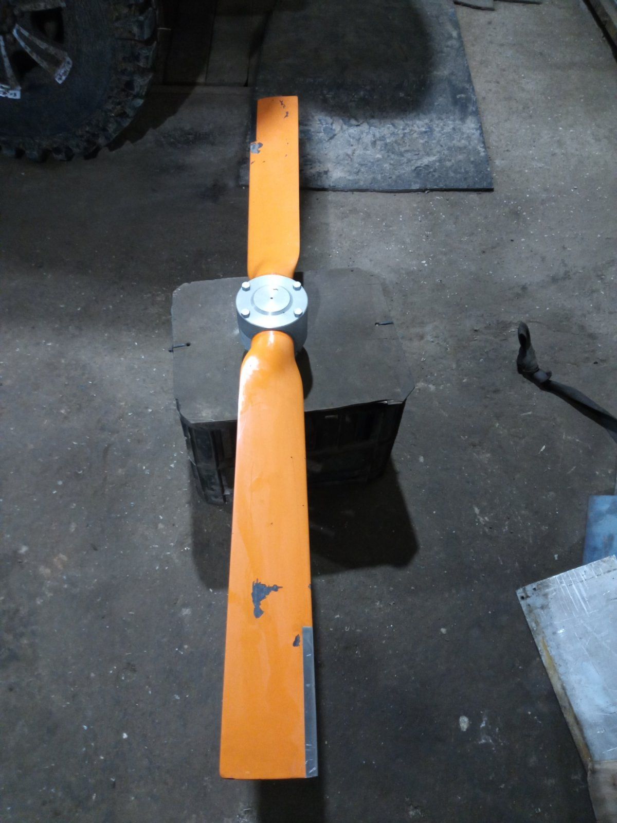

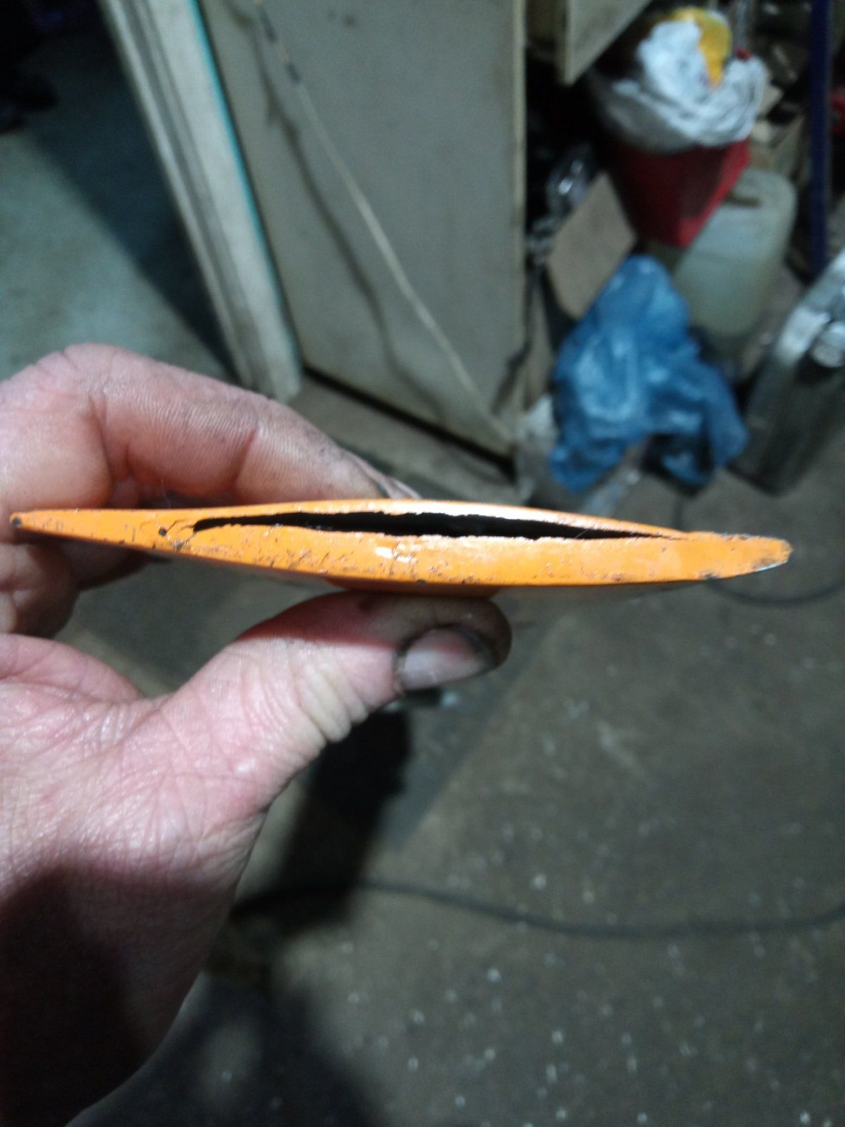

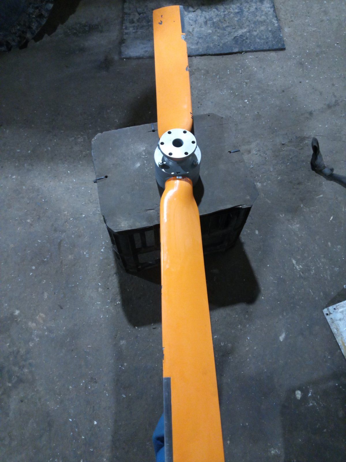

Кто производитель винта ( помогите опознать)
Здравствуйте коллеги. У меня на Юниоре стоит вот такой винт. Помогите опознать, пожалуйста, чьё это производство? И может быть контакты есть. Треснула лопасть, надо бы починить или новую купить.

А есть пароли, явки?
Провалены...
Ремонтируйте сами.
Не допускайте попадания влаги и замерзания в лопастях. Просверлие дренажные отверстия ( Ф 0.8-1.0 мм ) в торце концевой части.
Печально. Я сам , к сожалению, с композитами не шибко дружу. Да вроде и влаге неоткуда взятся в лопасти. Самолет под дождем не бывал, стоит в ангаре. Разве что конденсат.
сколько лет винту? скорее всего смола модифицировалась пластификатором дибутилфтолатом, а он, со временем, выжимается из смолы. Да и ЭД 20 очень "грязная" смола. Попробуй склеить цианокрилатом

По винту: Эпоксидную смолу накапать в щель. Зажать конец лопасти струбциной, поставить винт склеенным концом вниз, до отверждения. Потом проверить балансировку (что будет непросто с данной втулкой). Балансировать проще всего краской. Хоть из баллончика (Motip отлично подходит ).
Про дренажные отверстия не забыть!

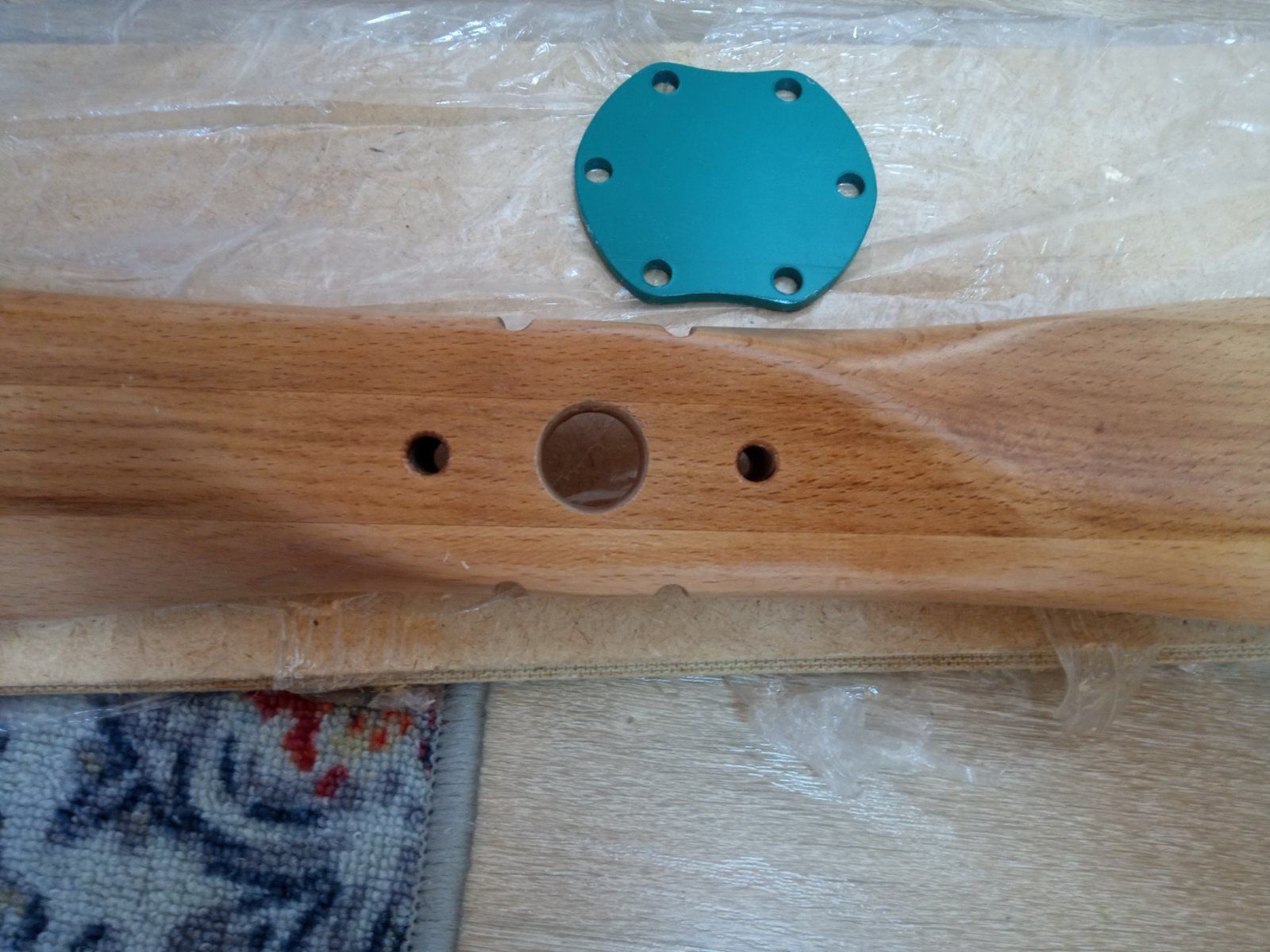

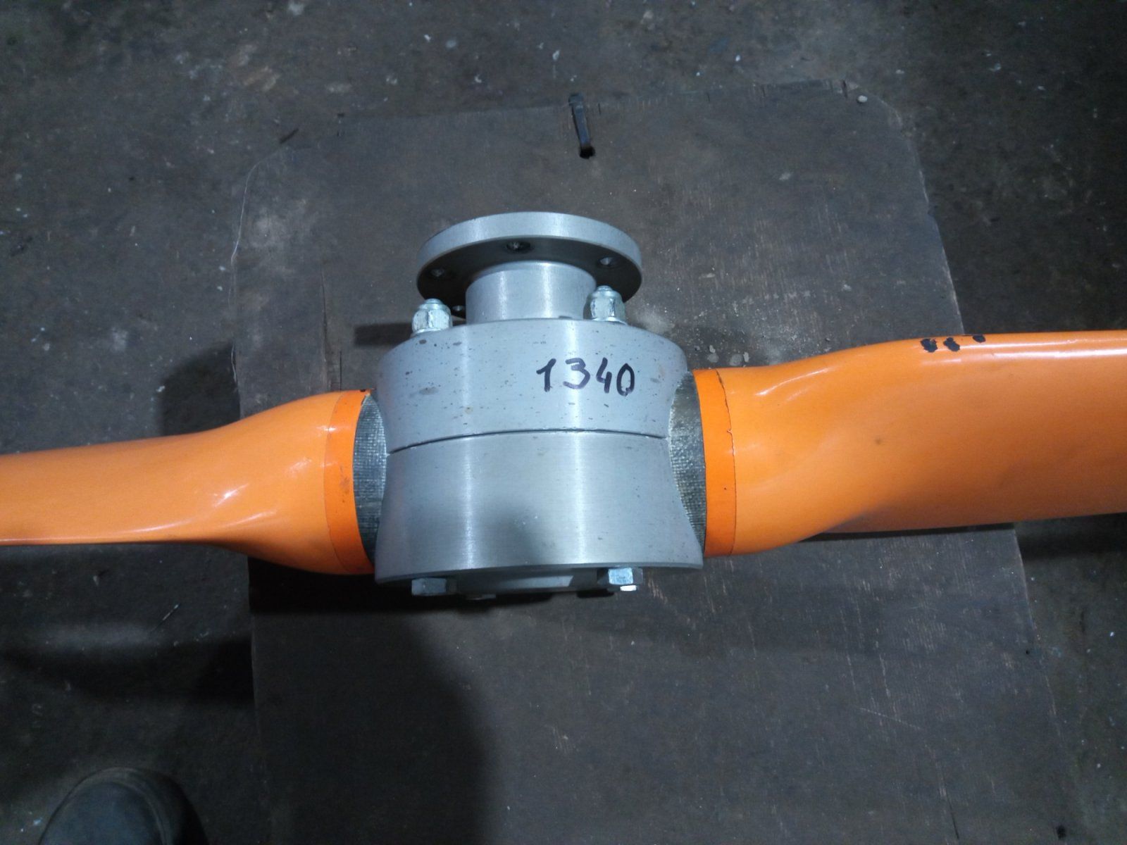

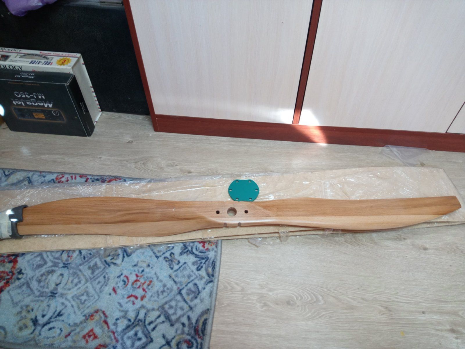

Самолет Юниор. Мотор Симонини мини Эво. Редукция 129/55=2,34. Максимально разрешенная скорость 130 км.час. Я 120 не превышал. Буду пробовать поремонтировать. Хотя новый винт все-таки лучше. Диаметр сломанного винта 1350 мм. Максимум что видел статики 75-80 кг. Самолет нормально с ним летал. Мой вес 87 кг. Пробовал летать пилот на 20 кг. легче. Самолетик быстрее отрывался и высоту повеселее набирал . Я еще в прошлом году заказывал деревянный винт под мои параметры. Прислали вот такое чудо. На вопрос что это за огрызок, последовала пространная тирада что мы уже давно и много так летаем. Но что-то я постисниваюь ставить винт, который по сути на двух болтах будет держаться.

Винт надо рассчитать, а потом подобрать подходящий по параметрам из серийных вариантов тех или иных производителей.
Чтобы рассчитать, нужно знать:
1. Мощность мотора
2. Максимальные обороты
3. Редукция
4. Максимально допустимый момент инерции (зависит от редуктора)
5. Скорости использования (зависят от ЛТХ аппарата).
6. Максимально допустимый диаметр винта (зависит от геометрических размеров аппарата).
7. Направление вращения.
Для подбора серийного винта желательно знать предпочтения по производителям и ценам. Чтоб не рыться зря.
Винт ,явно производство Данелюк, и в винт похоже , что то прилетало или всё таки были какие то мех. повреждения, Вам нужно замерить посадочные размеры лопастей и выложить в купи продайку. У меня например есть два комплекта лопастей, но они на 1700, и при чём с разной круткой. И при снятии лопастей , не забудьте отметить угол установки, на котором они работали. И в обьявлении укажите , что винт левый, как я понял .
