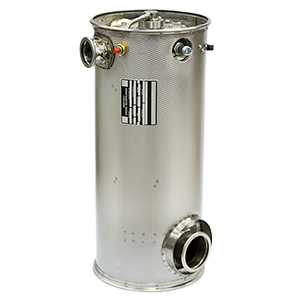

Как-то плавно скатились с обсуждения необходимости ВСУ (или автономного воздушного обогревателя на борту ВС) на запуск маршевого движка. Хотя первоначально обсасывался вопрос об автономной подготовке самолёта к полёту в зимних условиях. То есть при минус 45 перед вылетом нужно не только умудриться движок запустить, но и приборное оборудование "стеклянной" кабины, и салон самолёта хорошо ПРОГРЕТЬ. Ну и аккумуляторы для холодного запуска при этом подзарядить попутно.
Конструкцию движка менять никто вроде бы не предлагал...
Вполне достаточно было бы попробовать установить вот такой девайс на борт "лайнера" (прямо в моторном отсеке под двигателем или же вертикально на противопожарной перегородке). Стоит такой на вертолётах "Чинук". И никто на него не жалуется. Корпус полностью из нержавейки, а "кушает" керосина стакан в час...

Так ведь и автономный воздушный обогреватель "JANITROL-S" (показанный мною же на фото выше) тоже небольшой...
