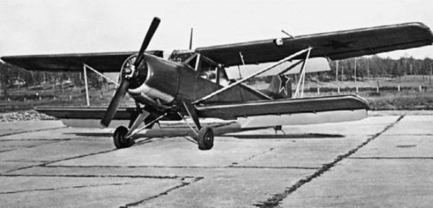

Як-12Б. Эту модификацию отличает от всех прочих наличие второго крыла — самолет превращен в биплан.
Вот видите ребята какая ниша. а мы роемся в буржуйских самолётах. А представьте выпущенная на современном уровне машина могла бы заткнуть за пояс многие импортные экземпляры. Поработать над качеством изготовления , современный дизайн кабины и оборудования + автопилот. Меня часто просят создать химическую машину мало объёмную литров на 150. Вот вам и готовый экземпляр.

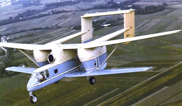

Кстати, Ан-2 уже меняли. На М-15. Так про него в "химическом " ККЛУГА говорили "это единственный самолет, который уничтожает вредителей без химикатов- когда он на гон заходит- жуки сами от смеха дохнут" Вы по проторенной дороге идете...
В распоряжении авторов имеется информация, полученная из ВНИИ ПАНХ об эксплуатации самолета в подразделениях Аэрофлота. По данным этого документа, М-15 эксплуатировались в следующих местах:
  • в Майкопе - 317-й авиаотряд (АО). Там около 60 самолетов летали до 1983 г. Общий налет составил около 50 тысяч часов. Многие самолеты вылетали ресурс до первого ремонта, установленный в 1500 летных часов. Лидерный борт имел годовой налет 378 ч, а средний налет равнялся 260 ч. Средний дневной налет составил 2,9 ч при 5чуАн-2 (по данным за 1978-79 гг.);
  • в Полтаве находилось 7 самолетов, летали только год. Общий налет был около 150 ч. В 1977 г. произошла катастрофа - летчик, взлетая с убранными закрылками, выкатился за пределы ВПП и врезался в деревья. Пилот погиб, самолет полностью разрушился. После этого в Полтаве никто на М-15 не летал;
  • в Воронеже было 5 самолетов. Средний дневной налет составил 3,6 ч при 5,7 ч у Ан-2 (поданным за 1978-79 гг.);
  • в Пятигорске количество самолетов не указано. Средний дневной налет - 3,5 ч при 5,2 чу Ан-2 (поданным за 1978-79 гг.);
  • в Черновцах, Сумах и Кокчетаве, но сведений по налету и количеству самолетов в этих местах не приведено.
По данным ВНИИ ПАНХ, в Майкопе, Пятигорске и Воронеже средняя дневная производительность самолета М-15 на авиахимработах составила 328,7 га при 310,7 у Ан-2. При этом себестоимость полетов на М-15 была 167,7 рубля за летный час, а на Ан-2 - только 76,1 рубля за час. Средний показатель производительности самолета М-15 по всем видам АХР составил 107,8 гектара за летный час при 62,9 га/л*ч у Ан-2. То есть по этому показателю М-15 превзошел Ан-2 на 71%. В то же время, дневной налет М-15 оказался в 1,5-2 раза ниже, чем у Ан-2 - 2,9-3,5 ч при 5-5,7 ч у Ан-2.
В чем же причина столь неутешительного положения? В перечне отказов и неисправностей самолета М-15 часто встречается запись: "забивание воздушных каналов и зависание минеральных удобрений в системе опыливания, при сложности и трудоемкости ее очистки без демонтажа аппаратуры". Но ведь систему забивали порошки и кристаллические вещества, работа с которыми не была предусмотрена конструкцией пневмотранспорта с самого начала! Правда, довольно часто встречаются и конструктивно-производственные дефекты, такие как негерметичность аппаратуры опрыскивания, расслоение стеклопластиковой обшивки нижнего крыла, плохое качество лакокрасочных покрытий и резинотехнических изделий, низкая надежность и малые ресурсы оборудования. Руководство инженерно-авиационной службы Аэрофлота жаловалось на низкое качество и некомплектность инструмента, необходимость перестройки и расширения ангаров, а также постройки новых аккумуляторных. Заметим, однако, что все это типичные проблемы, возникающие при внедрении любой новой техники, от них никуда не денешься. В то же время, техники, в основном, с удовлетворением приняли новый самолет. Реактивный двигатель был гораздо проще в обслуживании, чем поршневой, особенно в холодное время года. Однако трудности с обеспечением запчастями и производственные дефекты портили общее впечатление.
