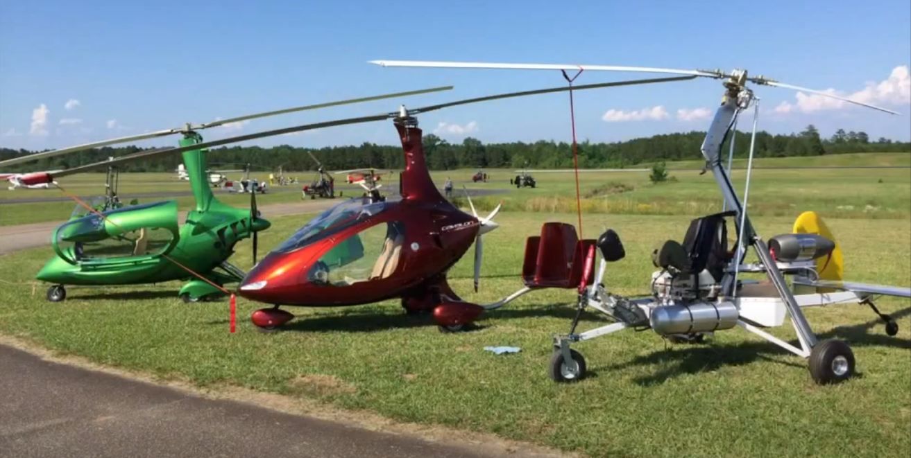

Ни кто не знает, что за сюрный реактивный автожир?
А если и летает, то недалеко и недолго - такой движок керосин жрёт вдвое-втрое быстрее поршневого.
И взлётные характеристики его блистать не должны - тяги он на стопе выдает меньше, чем воздушный винт при той же мощности..
Короче - экзотика, "истребитель керосина"...

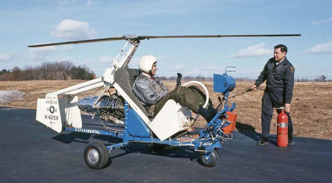

Новое - это хорошо забытое старое!
SAVER (Stowable Aircrew Vehicle Escape Rotoseat) - складной реактивный автожир с телескопическими лопастями несущего винта был разработан в 1971 году и предназначался для спасения экипажей сбитых самолетов.
Испытания первого аппарата КSА-100 начались 29 декабря 1971 года. В сложенном виде "вертопарашют" крепился к катапультируемому сиденью. Когда, как мрачно шутили летчики, "оставаться в самолете было страшнее, чем катапультироваться", пилот вместе с креслом выстреливался из кабины.
После погашения скорости выдвигались телескопические лопасти несущего винта "карманного" геликоптера и кресло превращалось в микровертолет. Теперь пилоту оставалось надеяться, что его не собьют вторично.
Технические данные KSA-100
Силовая установка: 1 x ТРДД Williams Research WR-19 тягой 195кг, диаметр несущего винта с выдвигаемыми лопастями: 1.22/4.27м, вес пустого: 210кг, максимальная скорость: 185км/ч
