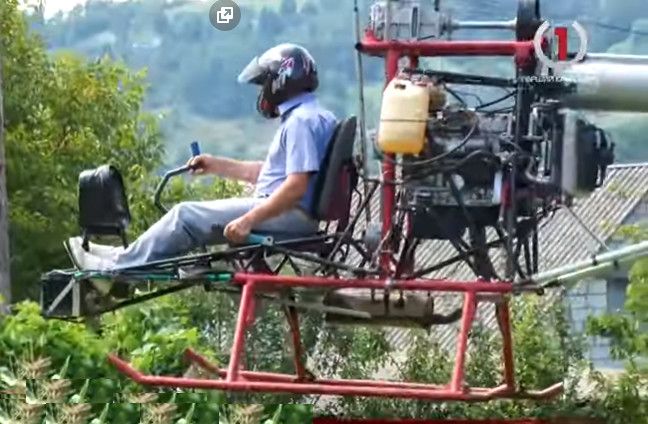

Рычаг раскрутки НВ сбоку...  хотя в "кабине" было бы безопасней. Привод РВ один тоненький ремешок. А разве РВ не нужен при авторотации для управления по курсу, тем более без оперения? Зря он РВ от мотора крутит, а не от редуктора.
В общем, мужик конечно молодец! Странно, что его нет на этом форуме...  🙁

Мужик -молодец, что смог сделать и взлететь! Гироскоп на втулке отлично работает!  Висит как вкопаный, ручку дергать не надо. Редуктор от авто - тоже зачет!
Но вот по незнанию отсоединил хвост от редуктора - это плохо! Василий Артемчук тоже так делал на первом  АВ-1, и объяснял точно также -потеря качества на авторотации. Но на АВ-3 судя по фото уже хвост соединен муфтой со шкивом. Просто один раз автор поавторотирует  с боковым ветром и сразу поймет, как оно без педалей то приземлятся ... 🙁
Не знаю смогут ли вообще такие стрекозы авторотировать...А в принципе  при отработке снижения на РСНВ ( и по КУЛПу и по КБП) отрабатываются отвороты в секторе 15 градусов вправо-влево, что в общем-то и не особо нуждается в координации педалями. Но вот в момент подрыва, без РВ (педалей) никак не обойтись, поскольку реактивным моментом вмиг закрутит волчком.
Из-за малой нагрузки на ометаемую площадь (как у автожиров) такие стрекозы отлично авторотируют с малой вертикальной. У АВ-1 была заявлена вертикальная скорость снижения на РСНВ - 3 м/сек.

не могли бы вы в двух словах рассказать как и за счёт чего может появиться реактивный момент в этой ситуации?
Точно не знаю..... Но на РСНВ у соосников после реверса педалей на снижении при зависании и взятии шага восстанавливается нормальное управление педалями, т.е. увеличение шага винта дает небольшой реактивный момент в обратную сторону. Может как-то из-за торможения винта потоком, теряющим обороты?

Да нет ни какого реактивного момента на РСНВ,а есть увлекающий который направлен в другую сторону из-за трения в подшипниках и шестеренках редуктора.И это ,надо жить в закарпатье.Там всё и вся направленно на "контробас"  ,даже полет конструкторской мысли ;D
