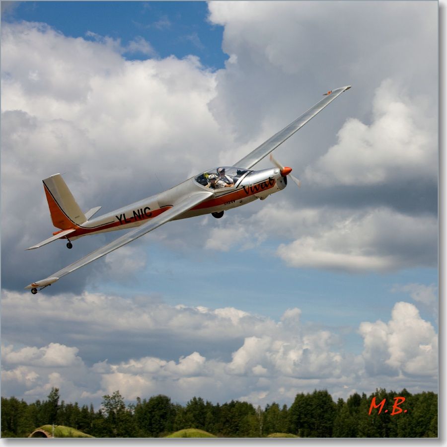

На "Вивате" стоит крыло от "Бланика". Соответственно все "детские" болезни перешли на него. при моторном полете и вибрации тянутся заклепки. Производитель ограничил межремонтный ресурс "Виватов" - требуется осмотр, дефектация и принимается решение о ремонте. Некоторые клубы в Чехии летают на Бланиках и Виватах.

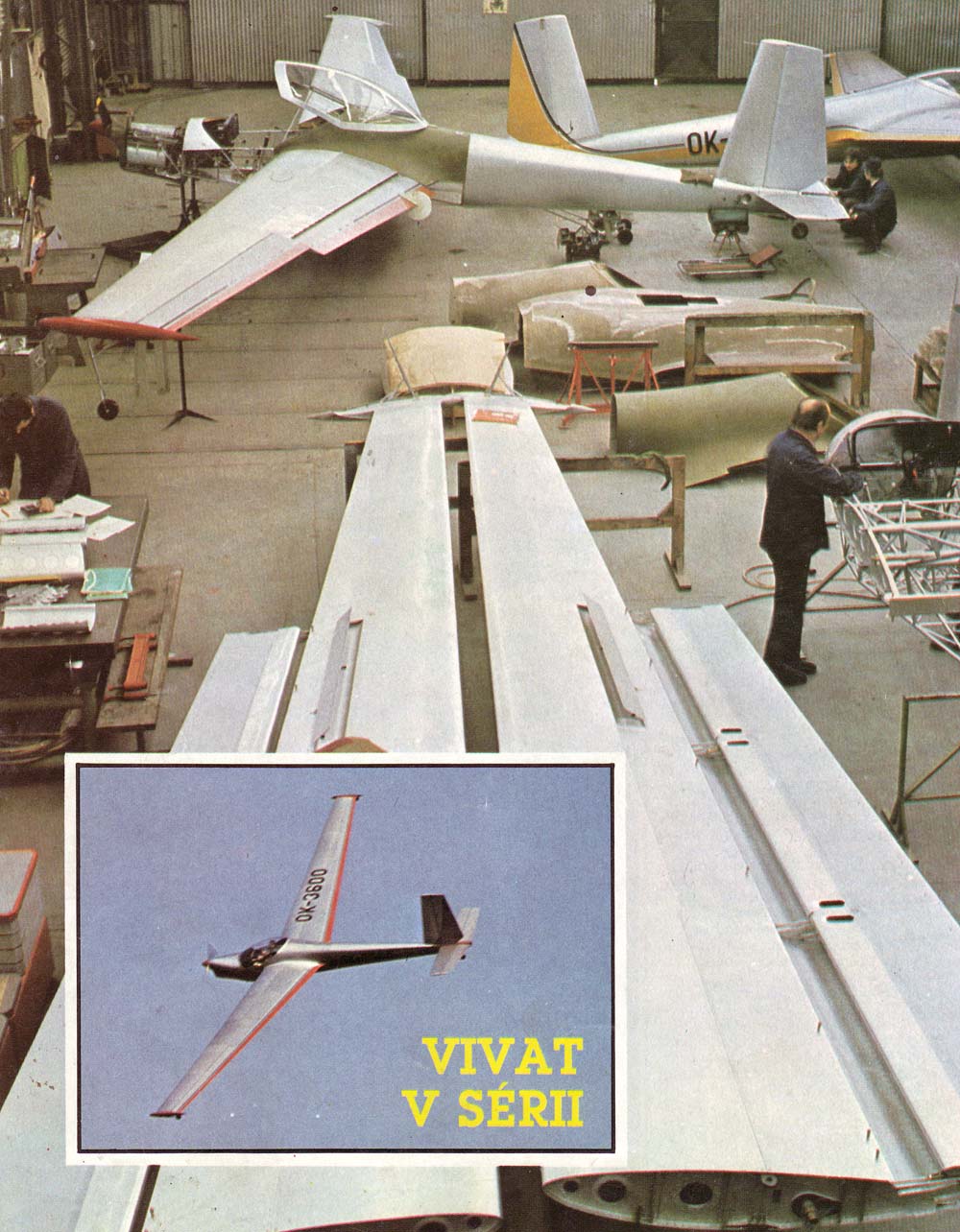

Были такие фотографии производства Виватов. Фирмы-производителя на сегодня уже не существует.

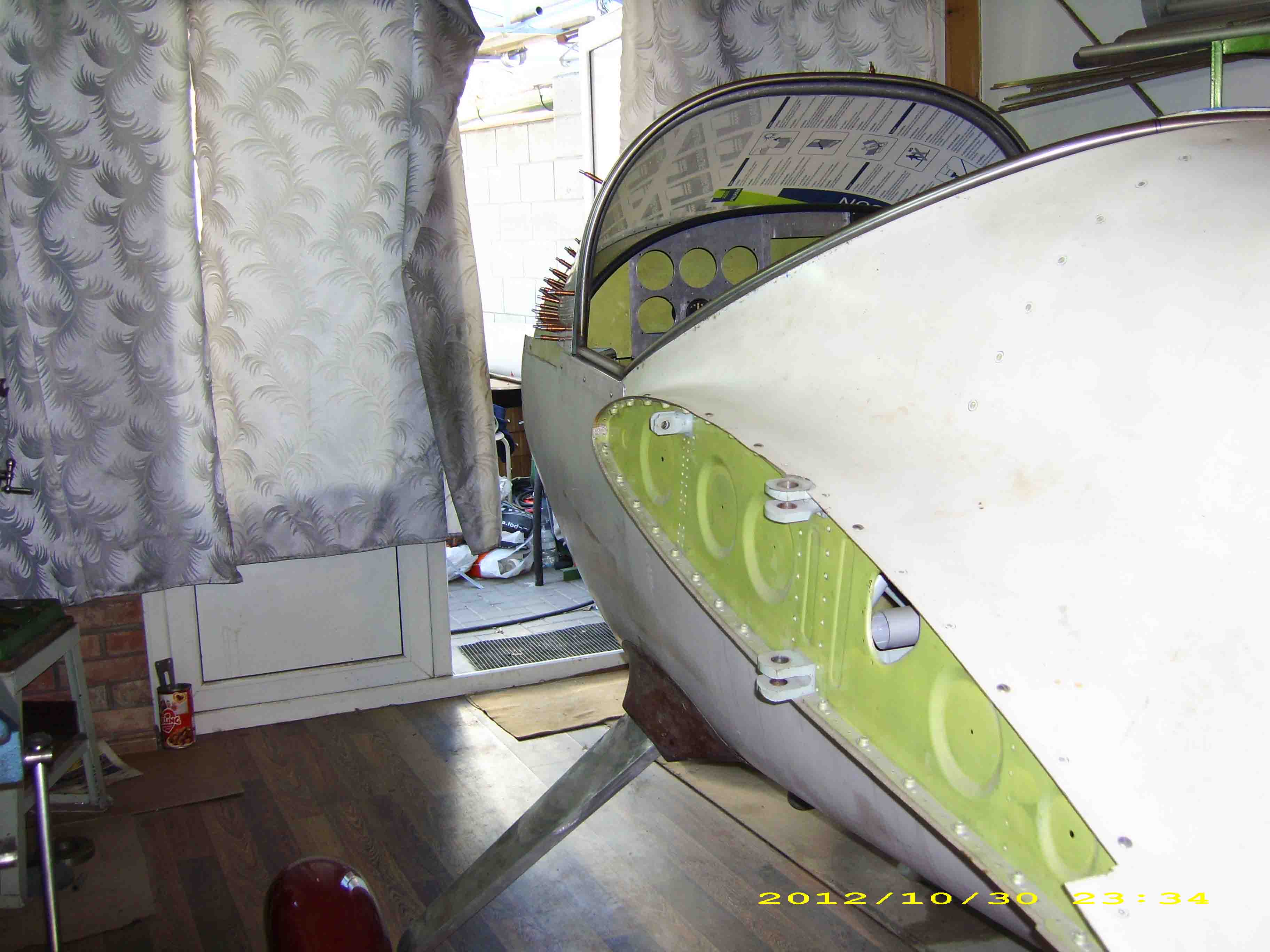

На Виват не распостраняются ограничения наложенные на Бланик, на Вивате другое крепления фитинга лонжерона к полкам лонжерона, вместо дюралевых заклепок стоят стальные HI- Locks.
Ресурс у планера 5000 час без календаря, ресурс мотора до 1ремонта -600 час, до 2-1200 час, так же нет календаря.
Проблема  том что ремонт мотора делает только одна фирма в Чехии и стоимость  ремонта совсем не гуманная- 10000Евро цены  позапрошлого года, мне проще было купить новый мотор, чем ремонтировать старый.

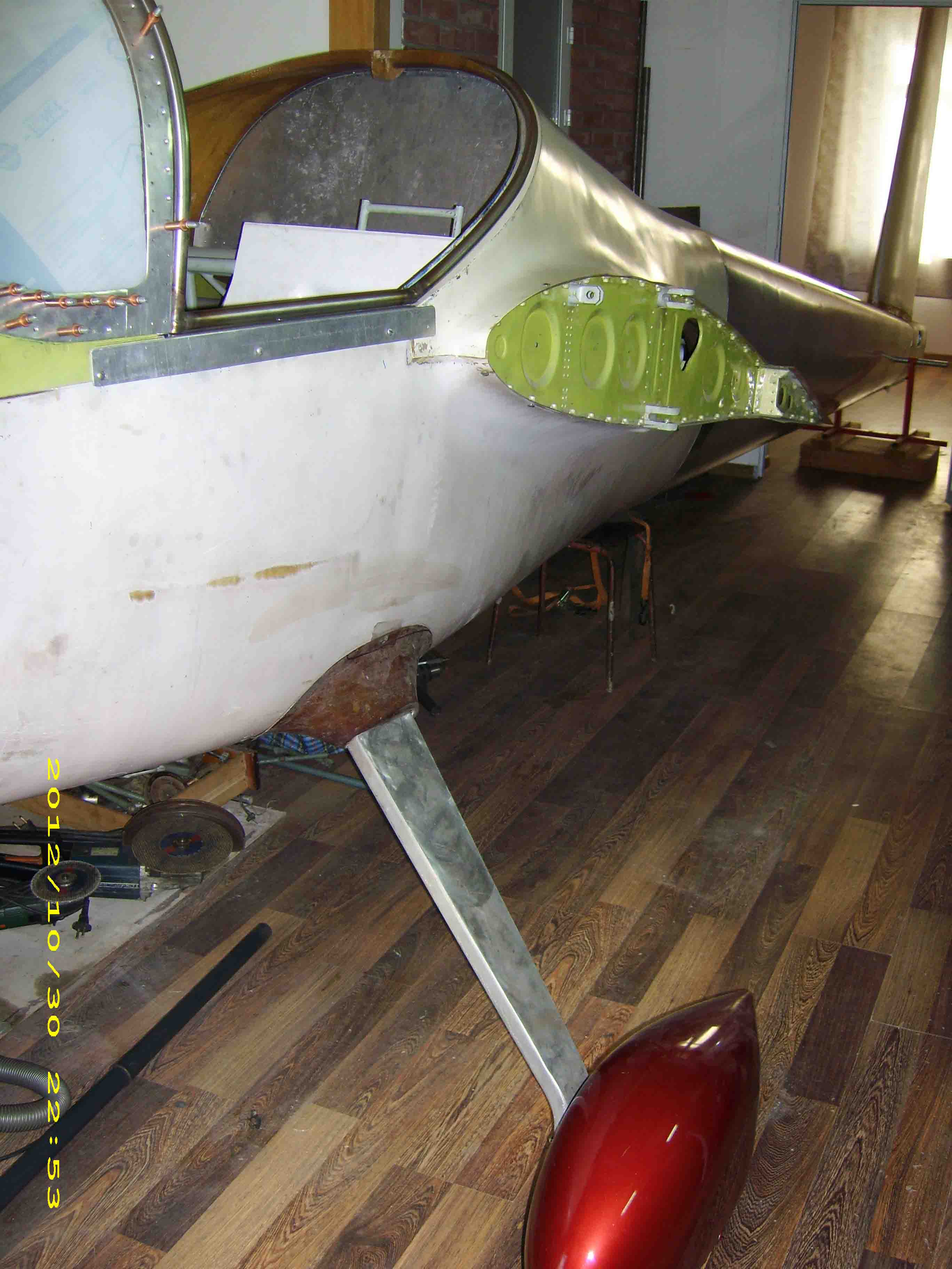

Примерно так это вырисовывается...
