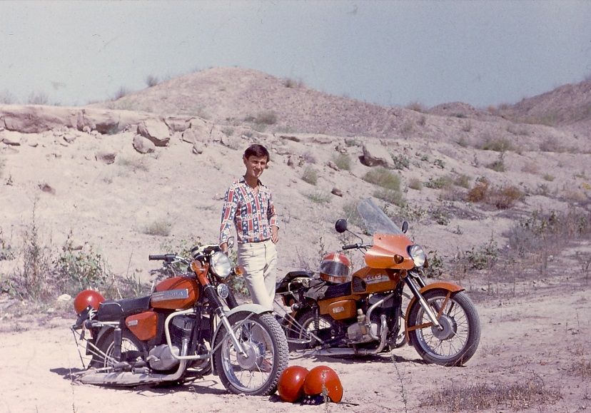

Спасибо за настольгические фото. Сохранил себе.

Ну не знаю, я на своём CZ (та же Ява, только в профиль) спокойно ездил без дороги по лесу по любым е##ням. Кстати, в точь таких же сапагах 😀
Был и такой у меня. Рыжий, который справа. Он гораздо легче Явы, у Явы рама дуплексная, а у этого одинарная, а двигатель такой же. На фотке это видно. Это я в пустыне на нем, там на подножку не поставишь - песок. Включаешь первую, даешь газу и после этого он стоит, как вкопаный. В буквальном смысле. 😀
