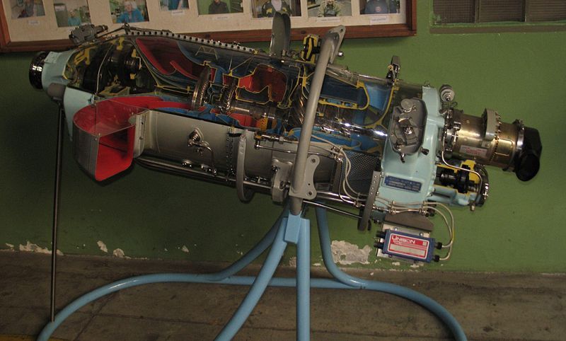

А МОЖЕТ ВСЕТАКИ есть у кого кинематическая схема двигателя и редуктора?Свободная турбина вращ 31023 об.мин,вал возд. винта 2080,а вот с какой скоростью вращается ведомая шестерня  от своб. турбины вал каторой потом входит в редуктор,вращает зубчатое колесо,то вращает сателиты,а они в свою очередь вал В.В.???
    65,2 КБ · Просмотры: 331
А ВОТ ТОТ ВАЛ С ШЕСТЕРНЕЙ скорость вращения которого интересует нас,можно ее вычислить по колличеству зубьев так как мы знаем скорость вращения вала  свободной турбины (но не знаем  колл. зубьев ни этой шестерни ни шестерни на валу своб. турбины) Может кто подскажет???.В выше приведенной литературе этих данных не нашли...
