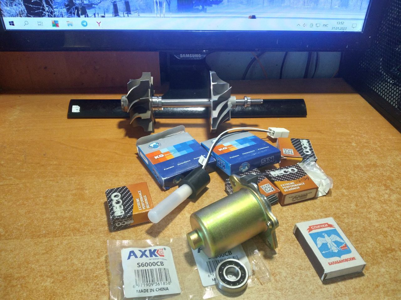

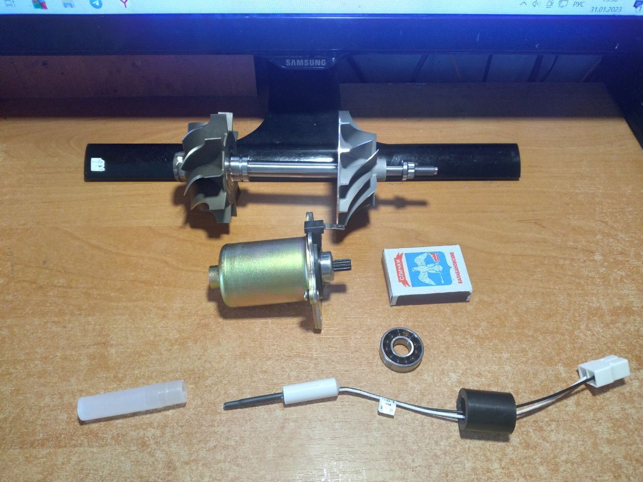

Вот хочу похвастаться "богачеством"
Пришел сегодня стартер. Мелкий зараза, но в стопе 1 кВт показывает, греется только сильно, но не чего.
А так и ротор в сборе. Подшипники разные, есть высокотемпературные до 450С при 4500 оборотах. И высооборотистые до 150 000 об. И свеча накаливания. Спички для масштаба.

Красиво. Мотор - зверь будет!
У нас чуть попроще, но все сделано на Родине. (шутка, улыбка)

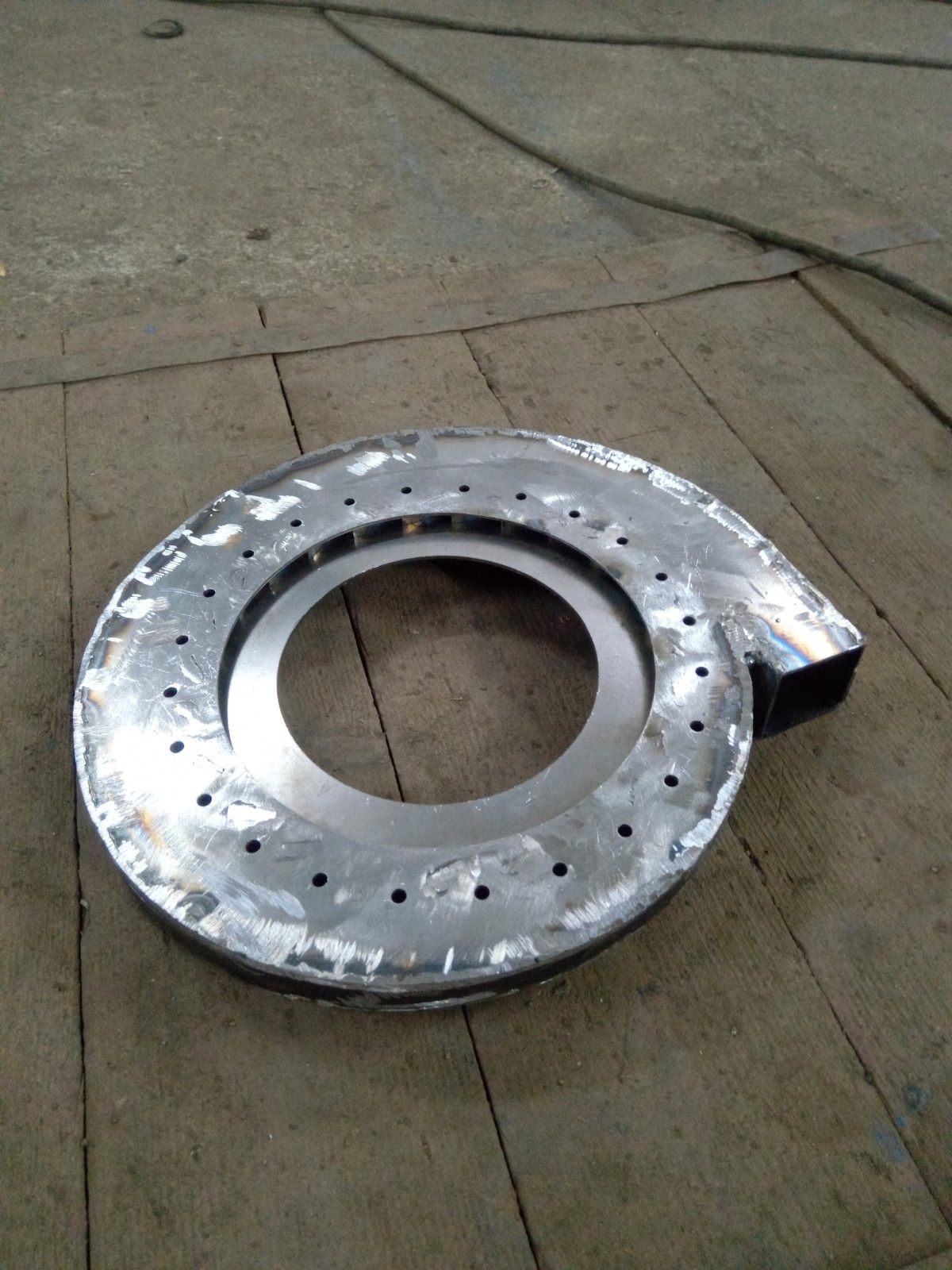

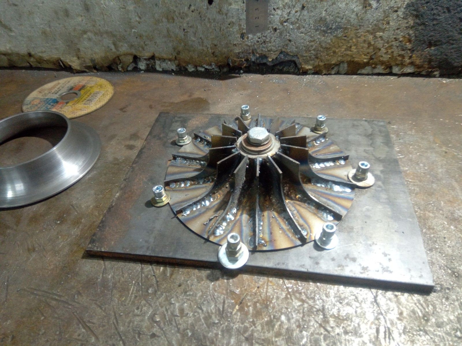

Круто получается. Я не додумался что так можно сделать крыльчатку. Я готовые варианты искал больше чем 110 не видел в продаже. На самом деле очень хорошо получилось. А Вы крыльчатку уже "крутили"? Сильный дисбаланс?
Это полуфабрикат. Диск протачивается на конус, к диаметру толщина уменьшается с 2мм до 0.5-0.6мм. Сварка зачищается. Лопасти в внешнему диаметру затачиваются с 2мм до 0.5мм. Лопасти у ступицы паределаны как у турбиков. Балансировка. Пока крутил только до 260м/с. Мне нужна крыльчатка 180мм, с маленькой производительностью.
Может лучше точное литье с последующей галтовкой чем такое исполнение? Пробую узнать контакты технолога в предприятии занимающей литьем, в том числе из жаропрочный сталей, если получится могу поделиться в личке.
Эта экспериментальная крыльчатка первой ступени компрессора. По настоящему, ее проще сделать фрезерованием, из алюминия, в 5ти координатном центре.

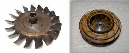

Моделисты вообще из фанеры выклеивают, по слузам. Попадалась както книжка пионра модельноо турбостроения. На англицском, я мало что понял(не лингвист ни разу), но про то, что в своих микро~ГТД он дклал крыльчатки компрессора деревянными я усвоил.
Верно. Я тоже удивился той крыльчатке, тем более с покрывным диском над лопатками. Малые окружные скорости.
Не, это открытое колесо похоже. С покрывным диском это полузакрытое(типично для, например, автомобильных компрессоров) либо закрытое, когда дисков два(рабочие колеса вентиляторов для охлаждения передатчиков, например) В верхнем вход для воздуха(те там не диск скорее, а кольцо). Лопатки крепятся к обоим дискам и все это вместе вращается. На снимке скорее открытое колесо в корпусе/статоре.
Имху
Имху
На снимке:
- колесо турбины от Микро ТРД Kurt KJ66. Из стального листа.
- колесо компрессора (закрытое, с покрывным диском) от Микро ТРД Kurt KJ66. Деревянное!
