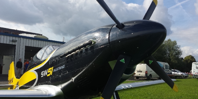

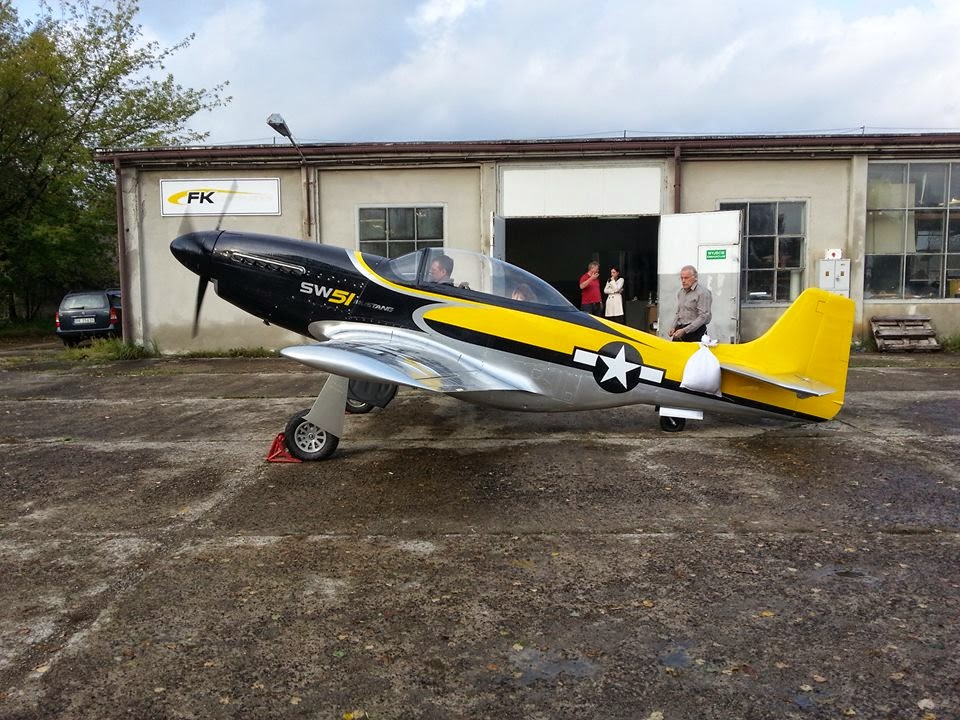

1. Я считаю, что реплика не только должна быть похожа на оригинал (а не 100% соответствовать), но и обеспечивать перемещение между пунктами А и Б. Иначе-это игрушка, которая быстро надоест.
2. Вот для примера, офигительная немецкая реплика Р-51 с Ротаксом 912. И как вам пропорции винта? Много он потерял при заведённом моторе?
Хренова 😁
Какой процент времени самолёт на земле стоит с заведённым мотором?
Явно очень сильно меньше, чем с отключенным.
Посмотреть вложение 572053Посмотреть вложение 572054
