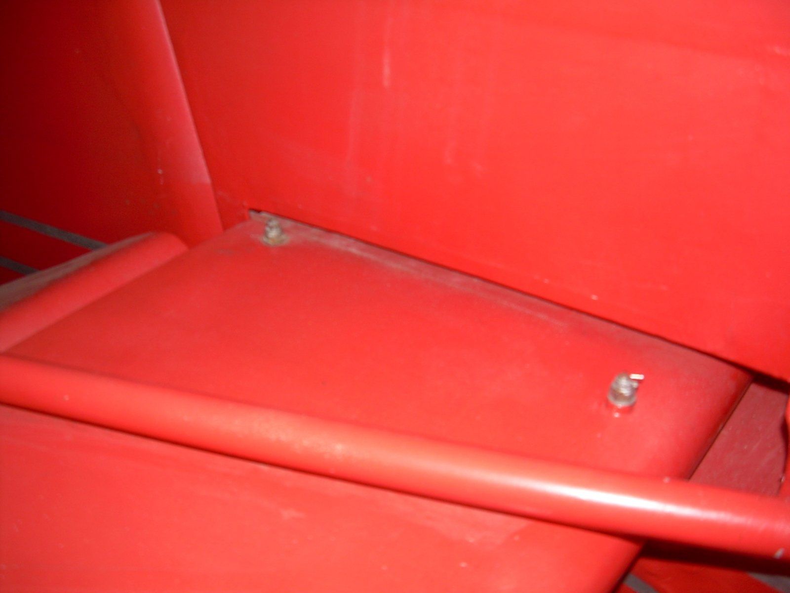

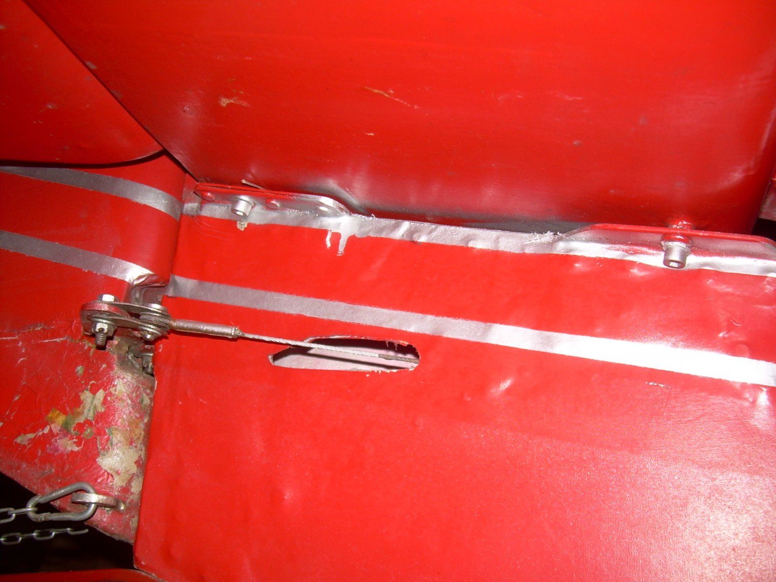

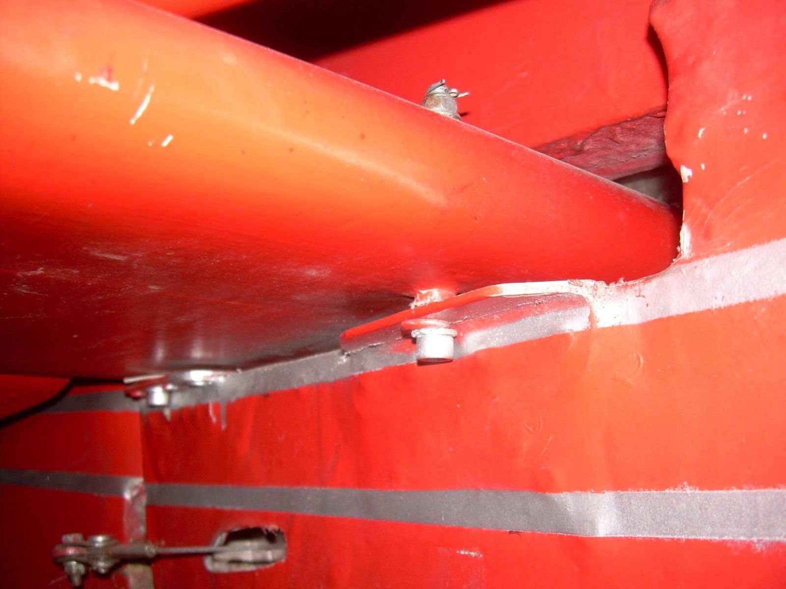

Похоже не я один промахнулся с крепёжными отверстиями... "Дедуля" как так получилось?
Это другая конструкция крепления стабилизатора.

Вот значит как- через кронштейны-уголки, я думал в стригерах фюза отверстия и напрямую к ним болты. Я стабилизатор начинаю делать полностью металлический , лонжероны - четыре уголка 20х1,5 сложенные в "П" впереди и сзади, и обшивка по ним 0,5 + раскосы из 0,5 . Тоже буду ставить вертикальные болты, засверлившись в "п" лонжеронах, между полками поставлю проставку и на фюз - непосредственно в стрингер ( может подклепаю его в этом месте уголком, дабы усилить, а гайку можно свою выточить воедино с подошвой и приклепать ее. Не хочу делать прорези в обшивке для штатных кронштейнов - обшивка будет работать не на 100%, а так только дырочки по 6 мм. Как думаете лучше гровер ставить или самоконтрящуюся с пластиковым вкладышем?
По мне, лучше контрить механически: контровка, шплинт и т.п.
На худой конец как у нас: гайка-самоконтр + выше шплинт в тело болта.
Специально поставили сверху на виду для контроля.
