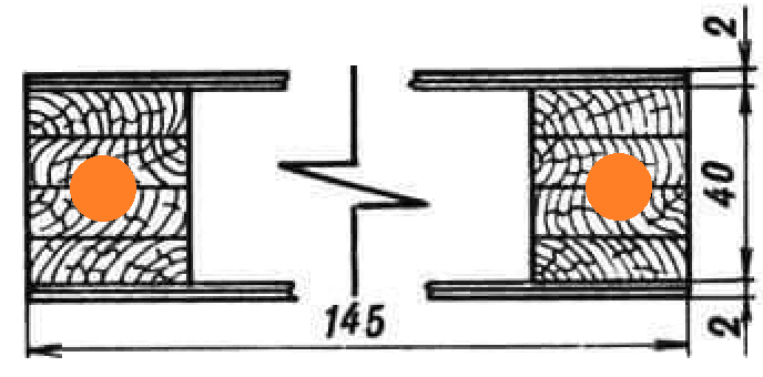

...прокомментируйте предлагаемое улучшение Арго в виде склейки полки лонжерона крыла из двух реек с продольным вырезом под стеклопластиковую арматуру внутри...

Покажите рисунком сечение такого лонжерона и примерную сборку или соединение с фюзем?
Внешне лонжерон не меняется, поэтому его соединение с фюзеляжем пока предлагается оставить без изменений (это хорошая тема для отдельной дискуссии).
Вот так может выглядеть лонжерон модифицированный прутком 12 мм стеклопластиковой арматуры.
(Кстати КАА был прав насчёт склейки, но выигрыш от этой склейки, на мой взгляд - это в основном то, что брусок не поведет от изменения влажности)
Сначала предлагается склеить по 2 рейки, а затем профрезеровать полукруглый паз в каждой из 2-х половинок.
Затем, обмазав половинки, сложить их вместе с прутком внутри, и вакуумом втянуть смолу с одного торца до другого.
Продолжать 12 мм пруток до законцовки - не обязательно, а сделать перехлёст с более тонким прутком внутри полки
и продолжить более тонкий дальше к законцовке - представляется вполне логичным.

...лонжерон модифицированный прутком 12 мм...
...представляется вполне логичным.

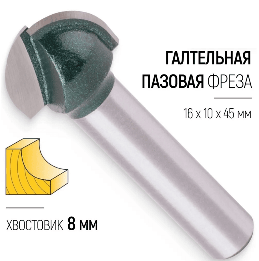

40×30 сверху и 25×30 снизу? А на концах сужается до 10 мм. Что там фрезеровать и куда арматуру вклеивать?
Снизу можно потоньше сделать - для нечастых перевёрнутых полётов хватит.
Вот такой примерно фрезой:
