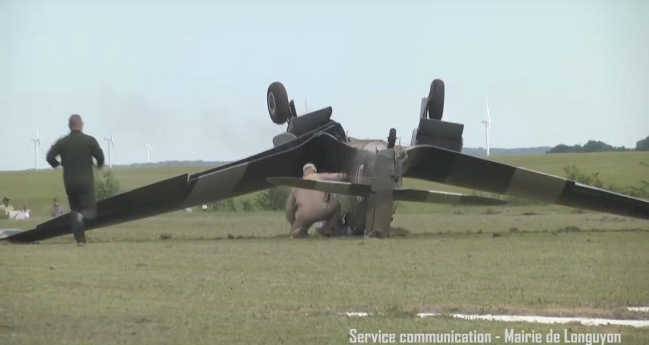

На авиашоу во Франции самолёт времён Второй мировой перевернулся при взлёте Обломок пропеллера травмировал одну из зрительниц — молодую девушку, травмы получил и пилот.
Британский истребитель времён Второй мировой войны Spitfire опрокинулся при взлёте на авиашоу во Франции.
Как сообщает портал Airlive.net, обломок пропеллера травмировал одну из зрительниц — молодую девушку. Травмы получил и пилот, однако данных о его состоянии пока нет.
Прибывшие на место спасатели оказали помощь травмированным. К счастью, авария не привела к возгоранию самолёта.

На видео видно, что он при подаче руда вперёд не полностью взял ручку управления на себя, это и привлекло у такому концу 🙁
Нет, тут что-то другое. На таких самолётах "новички" не летают. Возможно что-то со стойкой шасси, даже на фото видно, что колёса стоят не правильно - в "раскорячку". А может заклинило тормоза, такое было на Сан и Фане(правда давно), к сати тоже английский "Си Фури" перевернулся на полосе - заклинило тормоза. Пилот тогда погиб :'(
Скорее всего заклинило руль высоты. Времени на реакцию было достаточно.И наверно по этой же причине упустил время на сброс газа. Не исправность шасси тоже не исключается.

Явно что-то с левой стойкой. Обломки винта полетели в зрителей, значит вращение винта - левое(против часовой стрелки), разворачивающий момент винта мог разворачивать самолёт в право, а на видео его явно вело влево.
Он ручку вообще не тянул на себя,только в момент переворота потянул,это хорошо видно. Похоже все работало,уж очень мало было до грунта в горизонте.

ПОлный бред :IMHO
Где там видно про "ручку"?
И что значит "мало в горизонте"? Вы хоть летали иногда?
На взлёте на "двух точках", сначала отдают "ручку" от себя, потом, после поднятия хвостовой опоры, её ставят "нейтрально", а уже при достижении взлётной скорости - тянут на себя.
Вы что думаете, летать на "античном" самолёте позволят "новичку"?
Этот самолёт стоит миллион "зелёных", страховка и тем более владелец этого самолёта, не позволят на нём летать "лОху".
Точно техническая причина.
