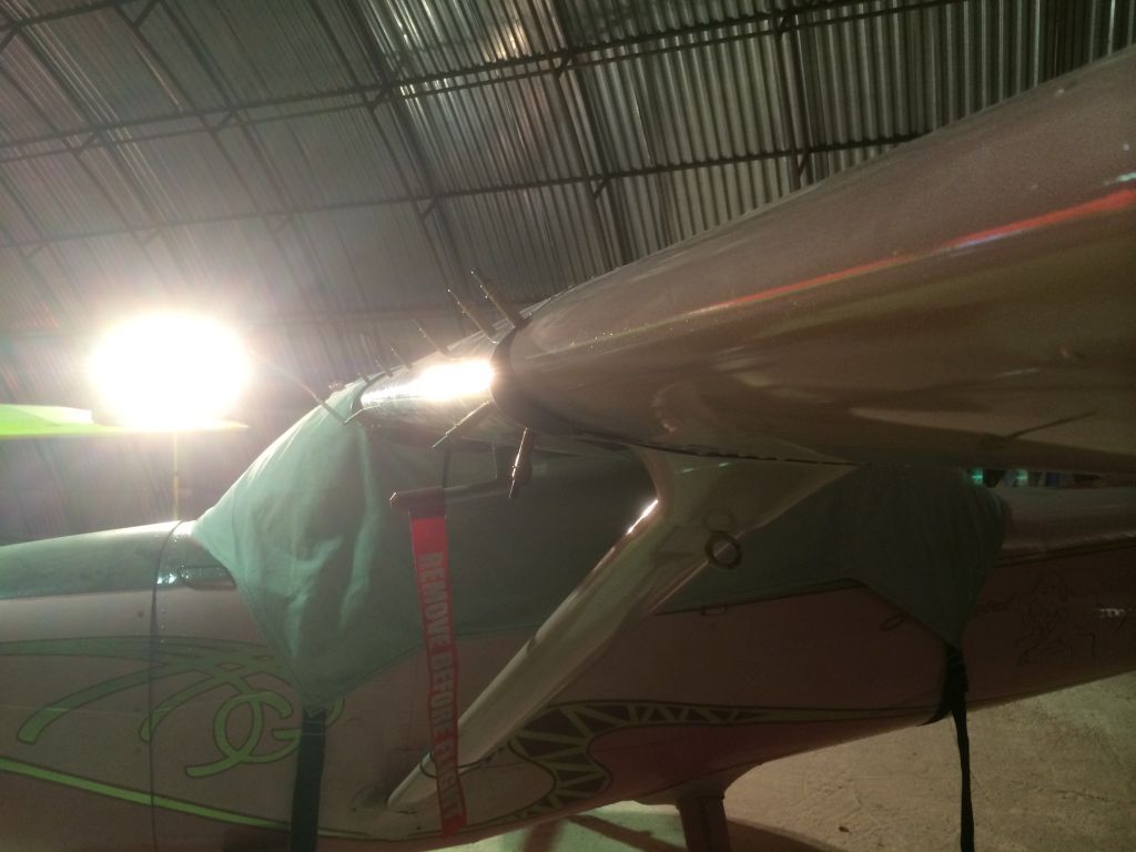

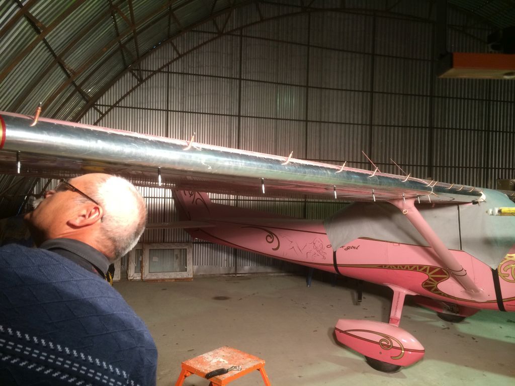

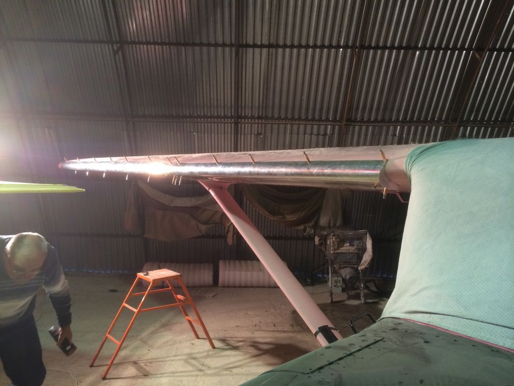

Сборка.

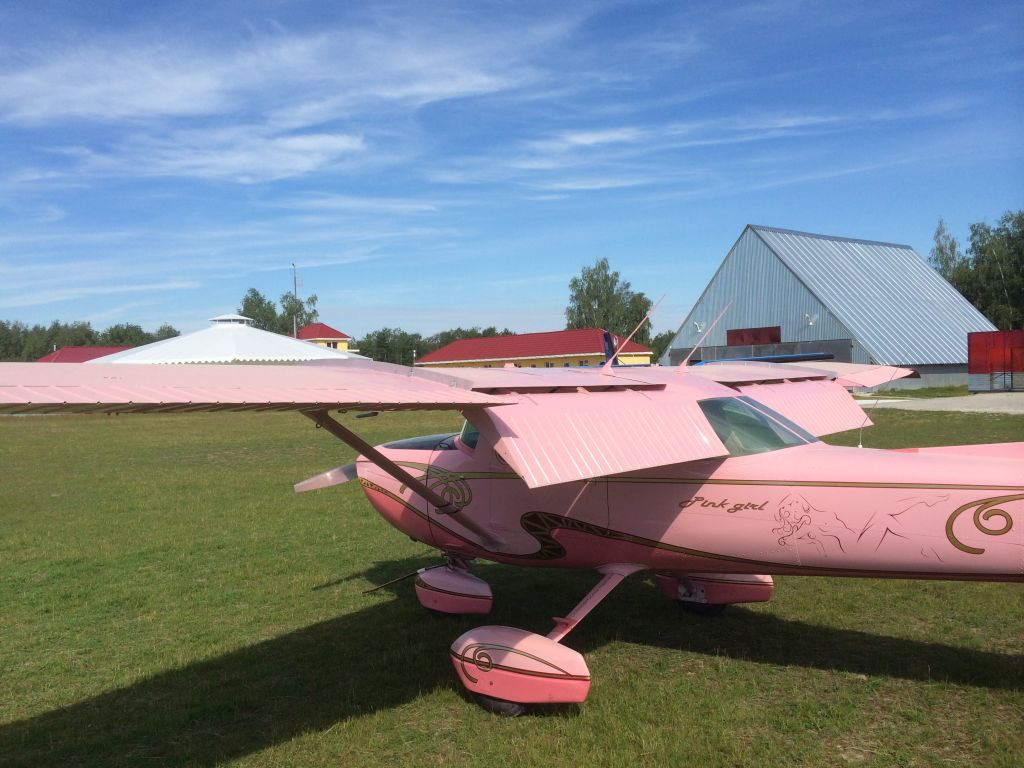

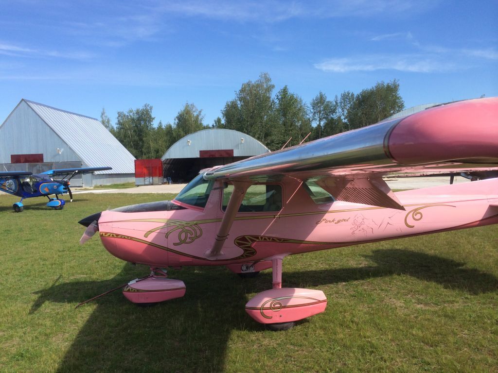

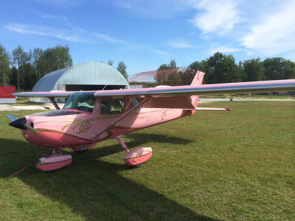

Результат: изменение профиля, гребни на крыле, изменение законцовок, увеличение площади крыла. Смотрите внимательно фото. Задавайте вопросы.

Это фиксированное изменение профиля крыла. Гребни на верхней поверхности обеспечивают меньшее перетекание воздуха вдоль крыла при манёвре. Нацелено на лучшие взлётно-посадочные характеристики.
Про максимальную не скажу - не гоняли. Но по остальным: крейсерская на 2300 обмин упала на 5mph, взлётная упала на 7mph, посадочная с выпущенными 45 закрылками на 8-10mph, сваливание на 12mph. Если раньше самолёт надо было разгонять после отрыва до устойчивых 65mph и более, то сейчас отрыв и набор без разгона снижен до 50-55.
По сути подытожу так: 700м полоса, 50 м от торцов полосы деревья высокие, по сути лес. Раньше после отрыва вдвоём и с половиной баков мы могли очком перекусывать проволоку.
Сейчас же на 2/3 полосы при том же загрузе мы имеем уже 25м высоты и устойчивый набор на 55mph. В наборе самолёт разгоняется до 70 плавно и без принудительного разгона. На торец полосы мы приносим уже порядка 40м высоты и 60-65mph. Как то так. А крейсерская и максимальная принесена в жертву, но лучше уж чуть медленнее лететь, чем чуть ниже висеть на деревьях.
