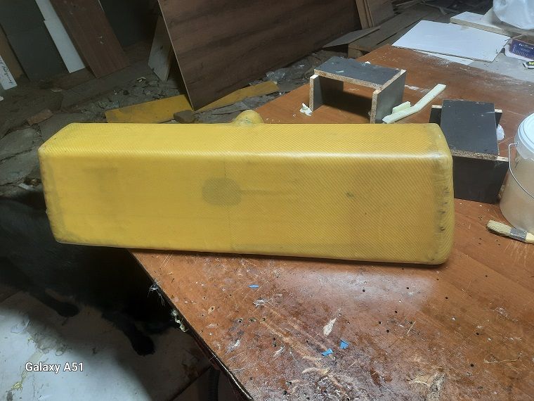

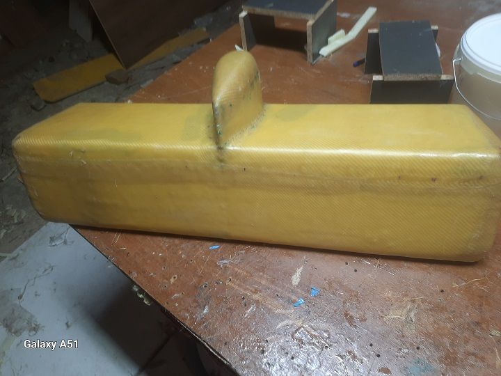

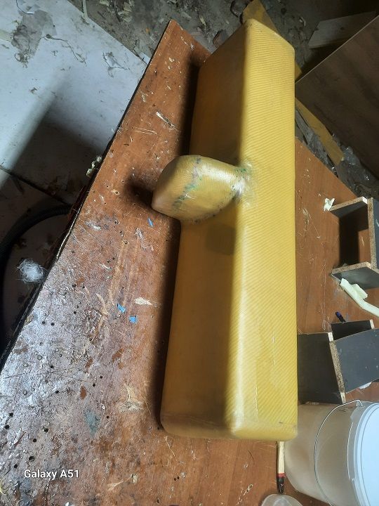

если из к153 делать надо сделать так что бы бул отстой и слив и с возможностью проверки фильтра -
сразу по любому не развалится а будешь регуляроно проверять беды избежишь
Это верно, так или иначе бензин немного размывает смолу, и отстой надо сливать регулярно. И не оставлять бензин на пол года, а потом летать на нем.
Фильтр приёмник должен быть обязательно съемный.
Там сеточку делают или глухую трубочку с тонкими пропилами.
Отстой надо сливать не то что регулярно, а перед каждым лётным днём( по-взрослому-перед каждым полётом).
Пересмотрел четыре типа К-153, только у К-153А (в составе есть теокол) пишут в применении к ёмкостям ГСМ.
Или найти специальную какую смолу-гелькоут стойкую к бензину; надо то всего 200-300 г. изнутри промазать два раза, а так хоть из любой смолы слепить бак.
Про кг + я конечно ляпнул. Когда много лет назад лепил капоты к своему с-ту, перебдел, общий вес получился 5кг, но это вся носовая часть самолёта ничем изнутри не подкреплённая. Хотя сейчас бы получилось в полтора - два раза легче. Так что на бак я прикидываю 1.5-2 кг.
Даже прикидывал готовые полипропиленовые для лодок 23-24л, весят 2,5 кг примерно, но плохо компануются.
Вот как раз тиокол-то и может потом вымываться, ибо в реакцию полимеризации не вступает. Клеили на ЭД-20 и не парились ещё 40 лет назад. Регулярная замена/чистка фильтров решает ожидаемые проблемы, МЛМ.
Ничего не размывает, всё норм.
На эд-20 всегда баки делали проблем не было.

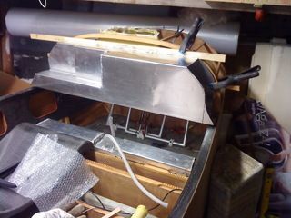

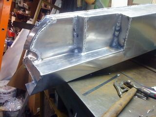

Но это лечение болячки. А тут как бы тиг сварка почти в каждом софхозе. И если поймат трезвого сварщика - то из 0,8-1мм алюминия будет вечный бак. Наши и из 0,6мм варят.. По весу - похоже.
Ещё проще мне купить готовый от моторной лодки из ПНД, много головной боли сразу уйдёт. Алюминиевый конечно на килограмм легче. Вес не критичен; месяцок-другой правильного питания и полегчаю ещё на пару кило, за последние пару лет уже сбросил 8 кг. Это самый эффективный подход к весовой культуре 😀

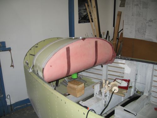

На моём одноместном деревянном самолёте уже стоит алюминиевый бак на 30л. Хочу (превратить самолёт в танкер) ещё один бак на 20л и руки чешутся - хочется бак эпоксидный сваять.
Эпоксидный к тому же встанет без дополнительных крепёжных элементов. Для полиэтиленового, как и алюминиевого надо городить шпангоуты и/или на лентах подвесить. Много лишней головной боли.

делай учитывая все ошибки и подсказки -в наших строителях на форуме меня удивляет только одно пренебрежение весом -у нас в чертижах тоже есть вариант алюминевого бака -на те же тридцать литров -но грам на 600 он тяжелее .Аесли идея продлить время полета то второй бак можно просто как ёмкость использовать с возможностью перекачки топлива из второго в первый -сейчас чего только нет _маленький насос весящий почти нечего между ими (баками )и фильтр на топливопроводе .

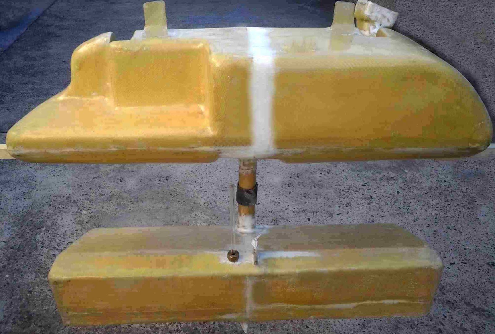

В mc100 бак над ногами пилотов и крыша бака это и обшивка. При том сам бак из двух С образных деталей. Странно почему Пенек бак в ноги перенес.

я уже у Пеника многому научился и он охотно отдает свои знания -может я конечно и преувеличиваю -но по моим понятиям ---построить Газель соблюдая все материалы и технологии -это все равно что институт закончить .Описание бака из метала я искать в этой куче документов не стал -а фото сейчас покажу я не сторонник бака из метала . И почему Пеник перенёс бак? Он всегда у газели под ногами и по класике второй бак за приборкой но второй по желанию стороителя -если кому интересно - если бы я начинал сегодня я бы выбрал дизельный вариант . только в зиму быть осторожнее .
То есть бак висит прямо над ногами. пару десятков килограм (когда полный) над ногами... А как он крепится?
Баки из кевлара очень жесткие и поверте все крепится и продумано и грамотно и с минимальным весом -
я не имею права выкладывать чертижи или фрагменты чертижей -но если просто правельно воспользоваться инетом то очень много инфы -вы заходите на открытый адрес строителя из Европы и все на иностранном и пугает и человек просто проходит мимо по этому здесь такие вопросы -дам ссылку на историю постройки -зайди не полинись изучи где что нажать и там очень много инфы в виде фото -и уж там точно видно как крепятся баки .
Я с ним дискутирвал про композитный вариант. Так вот, я такой не первый и он это называет - закрытым кругом/вернутся к истокам. Так как он сам срисовывал с mcr-01, который срисован с мс-100 коломбана 🙂
Ниже фото с кита для понимания формы и места, но есть тоже и вариант клепанный из двух половинок. Ненахожу теперь
Я просто не сторонник бака за приборкой- нижний хоть как то закрыт от пожара двигателя а до верхнего добраться пламю проще .
