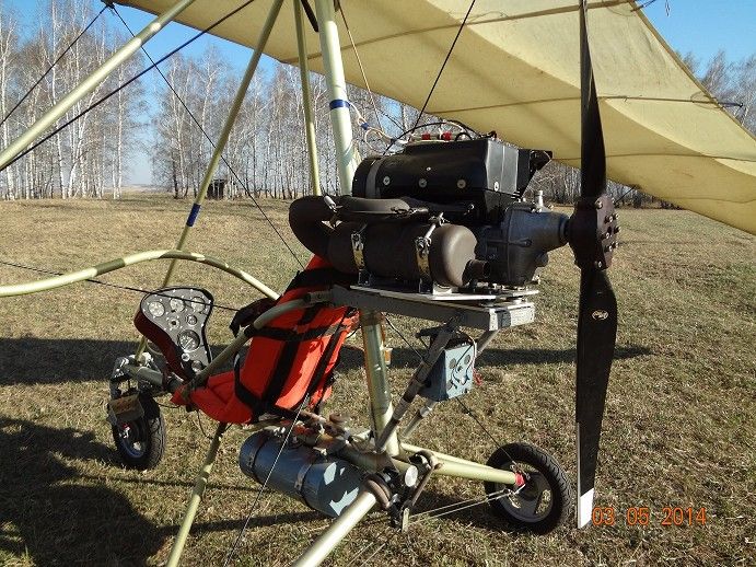

Немного на моторную тему.
На моей Жужжалке стоит парапланерный моторчик Vittorazi Moster 185 первых версий (2012г). Мотор прекрасно работает, особого внимания пока не требует не смотря на свой возраст в 270 моточасов. За исключением пресловутой заводилки😡 Каждые 25-30 часов в ней что-нибудь ломается, особенно на холоде. Это известная болезнь заводилок старых версий. На парапланерных форумах эта тема изрядно обсуждена. Можно купить много допов и поставить новую версию, а можно..попробовать поставить эл. стартер! Вот эта идея мне больше нравится 🙂 Масса не так критична (лишние 3-4 кг погоды не изменят), а удобства выше. Но, чет не нашел инфы по установке эл. стартера на старые версии Мостера 185.
Нашел кит-наборы и необходимые запчасти для переделки, но все упирается в картер. В старых версиях в картере попросту не предусмотрены крепления под эл. стартер.
Быть может, кто-то уже пробовал устанавливать электростартер на старые версии Moster 185?

Рекомендую обратиться к этим ребятам SkyRunner - производство и продажа парамоторов, парапланов, аксессуар парапланеризм
Мирон, если правильно помню, много разных версий перелопатил. Не знаю, как сейчас, но раньше у него можно было купить даже те детали, что в Европе днем с огнем не сыскать.
Сайт SkyRunner сейчас работает но похоже по инерции и не надо надеется что то что там есть "в наличии" реально есть в наличии. И оформление покупки на сайте у меня не работало. Надо писать на их почту.
Ага, поэтому и пишу "Не знаю, как сейчас, но раньше у него.... "
На почту по-любому писать нужно, так как вопрос не стандартный и его не будет на "витрине".
Весной писал им по поводу радиатора и расширительного бачка на старый двиг, все нашлось.
Как говорится "За спрос не бьют в нос"
