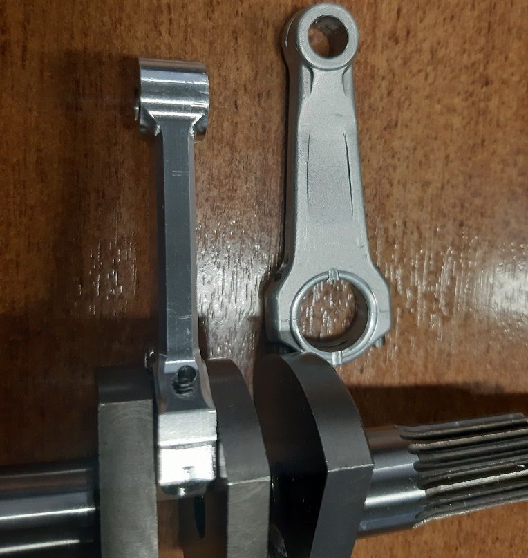

Доля потерь шатуна и поршня на картинке. Самое смешное, что этот статически неопределимый легко клинящий механизм имеет еще большие потери чем обычный шатунный.
Мертвая, бредовая идея мусолимая десятки лет. Десятки неудачных попыток = британия, сша, италия, испания, ссср, китай, япония...
Ни одного подтвержденного независимого результата. Почему лорд Парсонс придумавший и сделавший 2 таких мотора в 19 веке забросил эту идею и никогда к ней больше не возвращался. Предпочел организовать индустрию турбин.
Думаю пока ктото не продемонстрирует рабочего прототипа с реально измеренными мех потерями и расходом лучше вообще не обсуждать эту тему. Пофигу как будет называться подобный механизм. Прокрутите его вхолостую электромотором. Результат разочарует самого заядлого фаната.
