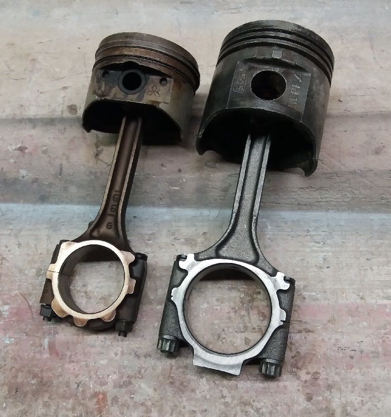

На фото коленвал и поршневая похожа на волговские... хотя эти движки - близнецы...
Да не очень то они и близнецы. Правда, на фото у меня поршень старый ЗМЗ, а шатун с нового ЗМЗ, у них пальцы отличаются 25 и 22мм.
Ни та, ни другая пара на авиадвигатель не годятся. У них слишком длинные шатуны (для оборотистого двигателя), а у Волги к тому же поршень имеет разрезы, из-за которых он попросту сгорит от тепловыделения авиадвигателя.
Если бы Вазовский коленвал был стальным а не чугунным, на него (если разложить двигатель в оппозит) можно было бы поставить поршни от ЗМЗ 406 (92мм) была бы вообще тема интересная для двигателя второго эшелона мощности ( от 80 до 100 л.с.) Но увы!

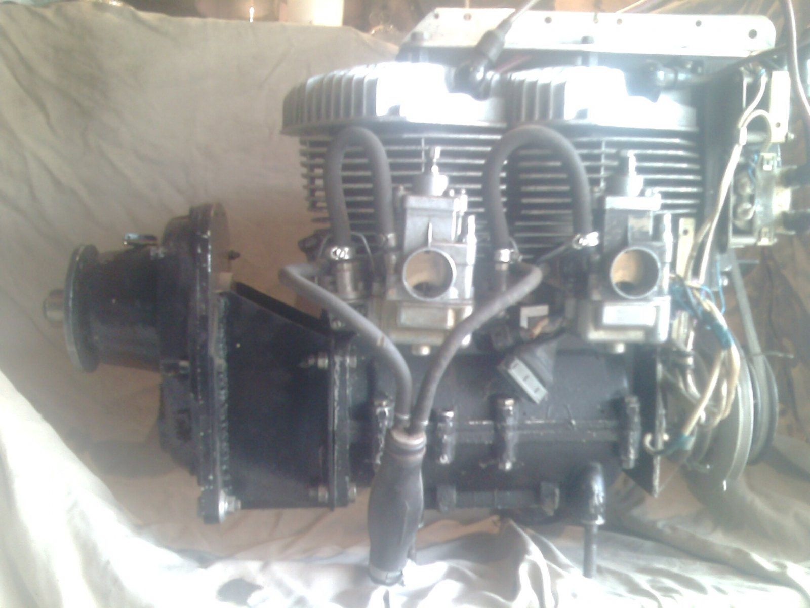

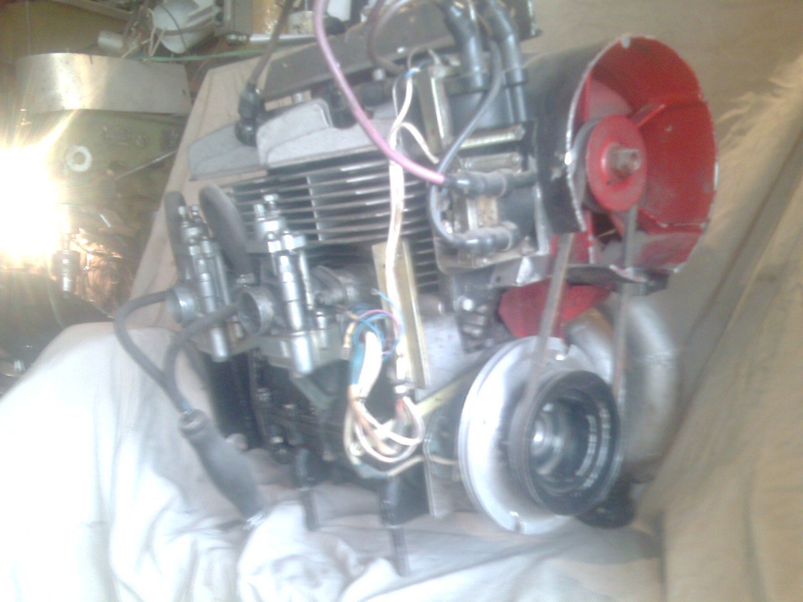

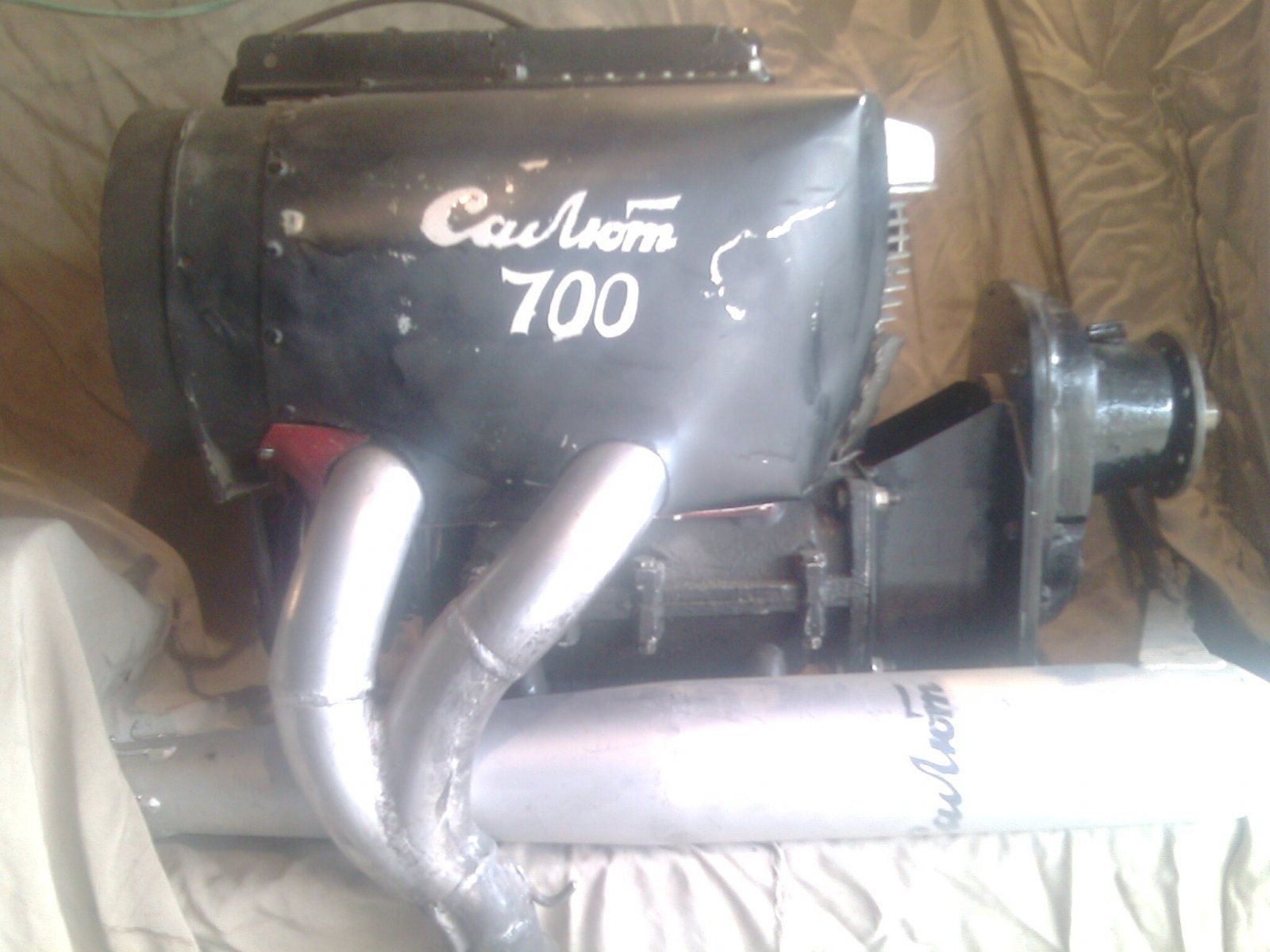

МП-800Б, три года и 30 сил. Именно с этим уникальным двигателем, научился в слепую сажать самолёт с отказом СУ. В любом месте 😆
После гемора с "Буранами" попробовал я сделать МП-800. Был у нас умелец с таким мотором, вроде летал. Собрали по образу и подобию, только цилиндры от Иж Планеты -5. С горем пополам сняли с него 100 кг тяги. Полетал в жару 10 минут на полных оборотах , словил клина. Решил подойти по-серьёзному. Прикрутил к нему крыльчатку охлаждения от "Бурана" , температура на заднем цилиндре на полном газу выше 140 градусов не поднималась. Вес мотора без редуктора , генератора и стартера 50 кг. Помудрил с продувкой , вроде пошла моща, но к тому времени я уже пересел на Хирт и я его забросил. Пытался продать на этом сайте на смешные деньги, ни кто не пожелал, только дибильные подколы.
