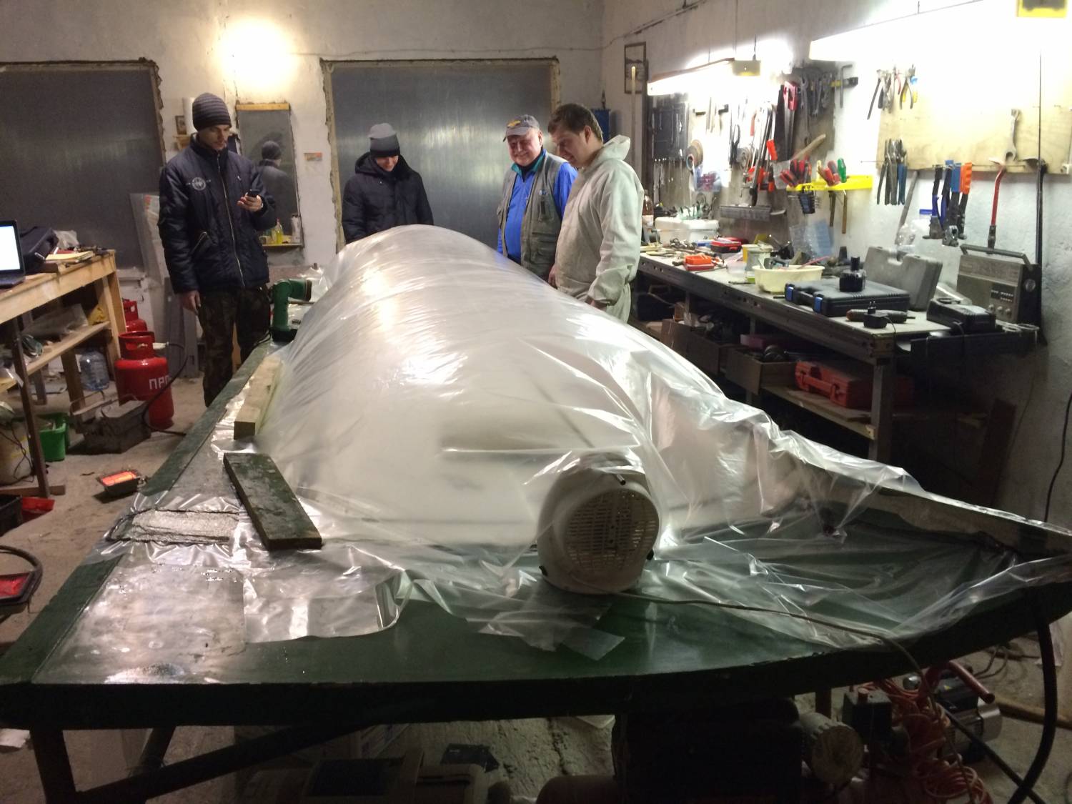

Дело в чем, было сделаны испытания образцов на прочность и на смоле КДА получили прочность 50кг/мм на сжатие на ткани Т-25, на растяжение больше 100кг/мм, на смолах типа ЭТАЛ прочность [highlight]в два раза меньше[/highlight]
смола типа ХТ-118, не испытывалась.
соответственно, я могу рекомендовать смолу КДА и не рекомендовать ЭТАЛ.
смолой ХТ-118 я не пользовался, но обязательно попробую, но сначало сделаю образцы и сломаю их, и как всё получится оглашу результаты испытаний, авиация всё таки.
также на сайте химекса написано, что ХТ-118 это наливные полы, и какая у них прочность одному богу известно, и как хорошо они пропитывают стеклоткань.
ну и греть до 100 градусов не надо
вот супер сложная печка наша  🙂

Наши местные "композиторы" испытывали образцы с ХТ-118+ХТ-489 на прочность. Говорят,что стеклокомпозит похуже,чем с ЭД-20, а угольный-прочнее.Видимо потому что пропитывает она лучше, просто офигительно пропитывает, но и лишка высосать вакуумом её можно. Я это тут уже писал давненько. Но я целиком за применение КДА+ТЭТА для силовых деталей.
И есть много изделий,где прочность не критична-обтекатели, капоты,законцовки  и т.д. 😉 И хочется,чтобы они были максимально технологичными. И при безвакуумной формовке, при нагреве, вылазит много сюрпризов. Это-из личного опыта.
У меня такой обогреватель и был и есть. Кстати, при таком использовании может легко поплавиться и КЗ с возгоранием,в результате... 😱 (проходил). Но суть в том,что есть формовки без вакуума,когда заформовал в конце дня, ушёл, а завтра вытащил готовое изделие. Или подержал вакуум до начала отверждения, выключил, ушёл. А тепловентилятор на ночь включённым не оставишь!
ни куда не плывет, самый обычный серый герметик, накатанный колбасками
"Обычный серый"- этого мало.  🙂 У меня-"Гермесил" из старой заначки, серо-зелёный 🙂, он точно поплывёт, ибо пробовал греть. Но есть возможность добыть специальный.
Иногда это создает настолько мощные проблемы, что проще наворотить защитную автоматику - и оставлять включенное на ночь.
Пока я в "беспилотниках Птеро" работал, использовал комбинацию из таймерного выключателя, автоматического огнетушителя и отдельного УЗО на питании. Оставляли вакуумный насос включенным на ночь, без присмотра людей. А то технологический цикл некоторых формовок тупо не помещался в рабочий день по времени. Кроме того, получается - с утра формуешь в дикой спешке, перед самым обедом включаешь вакуумник и он до вечера выносит мозг всему коллективу своим жужжанием.  Специальная полка закрытая в металлическом стеллаже, в ней насос и огнетушитель. Также и подогрев матриц - закрытый отсек, в нем тепловентилятор обычный бытовой и колба огнетушащая на потолке прикручена.

и обычно когда на ночь уходишь, естественно надо всё выключать, печка только под контролем. под печкой кстати 2 часа и смола уже встает, можно вакуум снимать.
