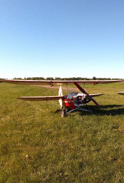

абсолютно согласен, сделать сразу как на минимаксе полку, и проще и легче. Проблем историческая, изначально мотор ставился по весу аналог фольцвагена, он располагался практически сразу за шпангоутом. Колосков делал эксперимент, ставил, получалось довольно симпатично и плотно. А вот с рмз 500 общая длина убежала до метра, почему блошки наши длинноносые. Тут решили сделать носовую стойку и мотор тяжелый, тут уже плотней. Но тоже пока заднее крыло не поставлю ничего не могу сказать, все по интуиции. Плюс огромный минус пилот расположен позади центра масс, и его вес тоже сильно влияет на центровку. Поэтому , кто собирается строить пишите, объясню, опыт наработали, теперь для мотора рмз 500 и ему подобным можно сразу удлинять фюзеляж на метр.
При повторении конструкций практически всегда стоит учитывать замену той или иной СУ и её вес. Вот приятель тоже взялся строить МВ-2 Колибри сейчас идет развесовка т.к. мотор не фолькс , а HKS и тоже репу чешет. Благо я хоть порекомендовал ему хвост делать максимально легкий, как чувствовал и то не уложились в 25 % при посадке 100 кг пилота, придется много чего переделывать так, что учитывайте ребят это.

Читайте ветку выше.Все недостатки этого самолета были устранены на поздних моделях.Найдены нужные профиля центровки взаимное расположения крыльев.На своей блошки налетал уже 250 часов.Только война помешала в этом году увеличить этот налет.Удалось сделать партизанский круг не выше 10 метров и несколько подлетов чтоб сбить хотелку.

Всем привет. Из за невозможности летать в связи с СВО решено выставить на продажу этот чудесный аэроплан. Вся история самолёта здесь на ветке. В соответствующий раздел выставить не получается из-за сложности регистрации. Кому интересно пишите в личку .
