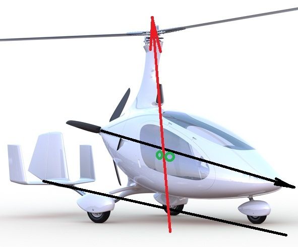

Бесполезно. Человек, чье изделие совершило всего несколько полетов несколько лет назад, совершенно уверен, что те, чьих аппаратов летает уже больше тысячи, в принципе не могут знать о правильных и неправильных автожирах.
Не стоит гадать, пока нет данных о центровке аппарата. Он сейчас проходит полноценные испытания, материалы которых будут доступны. По имеющимся материалам испытаний МТшек и "Калидусов" могу сказать, что там не то, что центровка учтена, но даже затухание раскачки приборно замерялось во время тестовых полетов. А вообще одних только испытательных полетов было выполнено больше полутора сотен, каждый со своим заданием. Про наземные испытания не буду рассказывать - там такое делали с аппаратами, что в пот бросает. Просто для примера: фонарь "Калидуса", например, проверяли даже на то, выдержит ли он, если непристегнутый пилот на отрицале въедет в него головой.
Короче, не щеки надо надувать, сидя на табуретке, а достигать того, чего достигли другие. Нельзя обогнать того, кого еще не догнал.
АППАРАТ НЕ ПРАВИЛЬНЫЙ.
На одном западном форуме, широко известном в узких кругах, на эту тему шла мощная дискуссия. Насколько я помню, вывод был простой: все современные широко продаваемые автожиры - не CLT. При этом летают неплохо.
Особенно доставалось Магни. Летавшие на оном, наоборот, поражались его феноменальной устойчивости.
Тут есть люди, действительно разбирающиеся в автожирной тематике, а я для себя сделал вывод: не все так однозначно с этим вектором тяги.
я имел ввиду конструкцию толстыхмощныхкосых распорок между крышей и носом
Скорее всего, что ширину этих стоек немцы постараются уменьшить, т.к. они (стойки, ессно) здорово портят картинку перед носом.
Magni  в этом месте выгодно отличается: стойки максимально разведены в стороны и угол зрения по горизонту для каждого пилота существенно выше. Я, честно говоря, удивлен, что немцы не придали значения этому существенному моменту при макетировании, но наверняка постараются его исправить.
Рискну предположить, что желание непременно сделать двери бабочкой победило (надеюсь, временно) эргономику.
неа, ниче уже менятся не будет
там в любом случае панель идет - обзор от этого не изменится, а минингита полно
посмотрим, что скажет комиссия по поводу последней аварии во франции....нельзя так вот рубить с плеча - опасный аппарат или безопасный....тут нет однозначности
Пока он мне очень нравится. Красавец. Надеюсь, что нечто подобное будет и у меня. Пусть его научат хорошо и безопасно летать, а потом и меня тоже.
