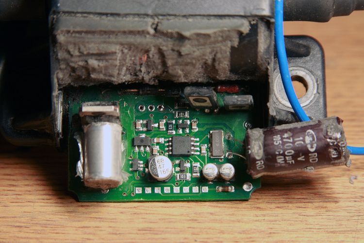

Рассуждаем логически, есть катушка управления подающая сигнал на Коммутатор. Никаких физических смещений, как на контактном, она не имеет. Однако опережение реально есть, при каждых оборотах свое. Что мы видим стробоскопом. И
Как это не имеет ?Основание Магдино имеет такое же физическое смещение см фото:
Вот если еще и коммутатор программный ( например Дукати) то здесь Вы правы.. В дело вступает электроника..
Это регулировочные ушки. Жестко зафиксированы и на ходу они не смещаются. Катушка управления вырабатывает напр-е. Комутатор преобразует его и подаёт сигнал на катушку высоковольтную. Сбой в комутаторе приведет к изменению оборотов. Иначе нафиг он нужен
Так же само может быть межвитковый пробой и в ВВ катушке ! Причем он (пробой) может себя проявлять не всегда и не стабильно..Это бывает такая "зараза" ... так что только методом замены блоков искать причину..

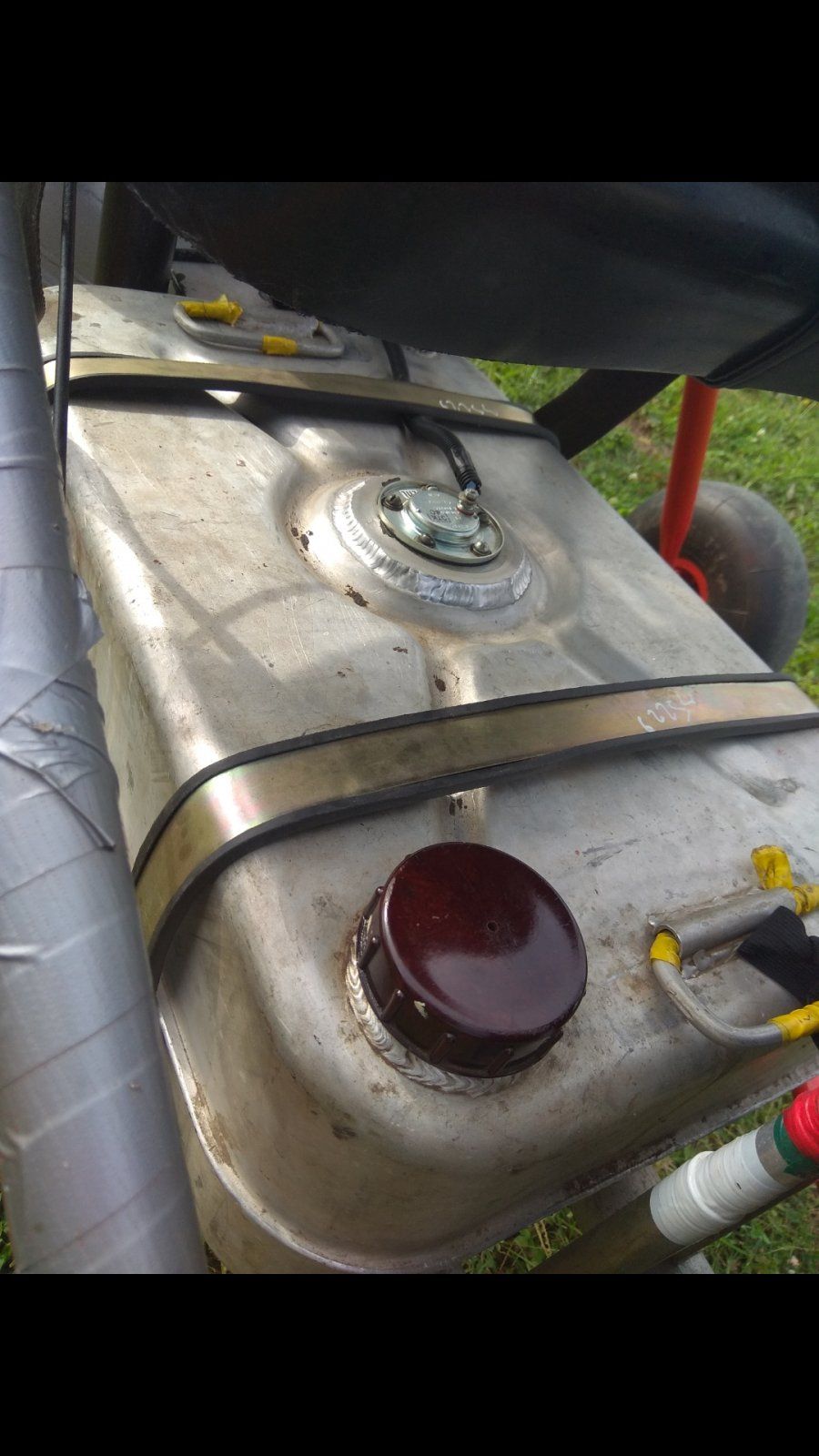

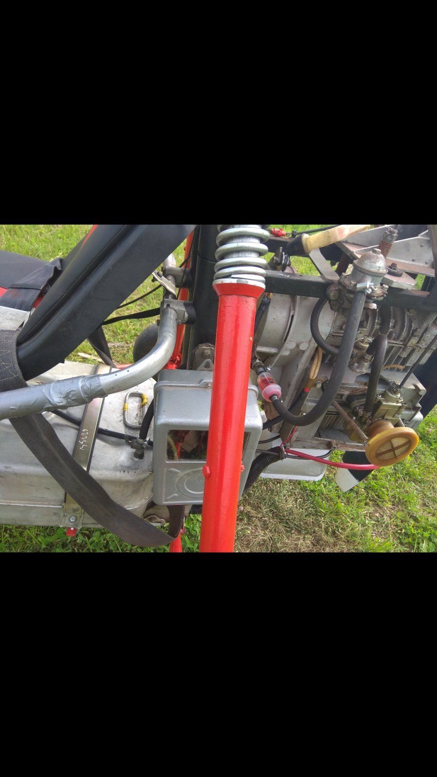

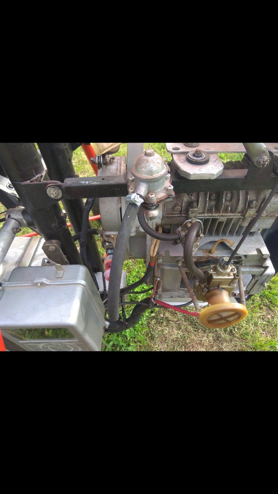

дренаж бака не забит, топливные шланги новые, фильтр сетчатый, не бумажный, мусора ни где нет. в субботу добрались до генератора, визуально все в норме. а катушку зажигания, коммутатор, свечи, провода все меняли на новые, бурановские. Еще при работе, было замечено пузырение в топливном фильтре, это может как то влиять?
Когда двигатель начинает "тухнуть", Вы даете полный газ и двиг подхватывает?. Если так, с подачей бенза все в порядке.
