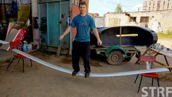

Если Вы считаете, что прыганием определяют прочность алюминиевого сплава, то это ваша глупость. Это просто наглядная оценка прочности экструдера. Прочностные измерения провела сертифицированная лаборатория и не одна, а первым это сделал за свой счет наш модератор @marcons, где ему на станках все измерили. Вот так вырезав кусок профиля. Он же все и опубликовал.
Наглядную оценку прочности экструдера прыганием демонстрируете именно вы, разве не так?
А не могли бы все таки не увиливать, а ответить на мои вопросы из поста 19.
Уточняю, вопрос не как определить твердость материала в лаборатории, а какой изгибный момент лопасть должна держать по вашим расчетам и по каким нормам прочности?
... И как Вы считаете допустимую нагрузку на изгиб лопасти без центробежки?
И повторю вопрос - какой все-таки запас по центробежке на вырыв комлевой части расчетный или с испытаний?
Если держит испытаниями на вырыв -20 тонн, какова рабочая в полете центробежка? Разделить одно на другое смогу уж и сам.
Кстати -прочность типового сечения на разрыв и вырыв комля через отверстия болтов - две большие разницы, не путайте их ! .
Уважаемый, Вам показали любители как отличить поддельный профиль от простой подделки, а вы считаете они не правы? А центробежку считайте самостоятельно. Вес ротора около 40 кг., а то Георгию явно мешаете.

Корнеев в свое время предоставлял акт на разрыв лопасти болтового соединения в комле если не ошибаюсь 14.5 тонн. У Руса подобного акта не помню. Фото что выше, не проверка прочности а проверка твердости материала.

А я то какое отношение имею к народному ротору, чтобы сердиться? Просто хотел сказать, что если я по методике RUS на табуретки положу нашу углепластиковую лопасть и нагружу посередине 75 кг, она 100% сломается. А ее ресурс в воздухе по результатам испытаний -2500 часов, между прочим.🙂
Корнеев предоставлял акт на свой экструдер ни к какому народному ротору это отношения не имеет и Рус это хорошо знает. За чем народ вводит в заблуждение непонятно.

Вот видите вы не проверяли, а уже утверждаете, что сломается. Настоящие лопасти отличаются от простого алюминия тем, что прекрасно изгибаются восстанавливая свою форму, а алюминий несколько раз погните и все, сломается. Экструдер для лопастей и делают специально, чтобы он вел себя как углепластик: гнется, но не ломается. При снятия нагрузки алюминиевая лопасть тоже востанавливает свою форму как углепластиковая. При полете она много раз изгибается потому что закаленная на такую работу. Вот на фото встал на лопасть человек и не сломал, а снялась нагрузка она снова прямая.
А при чем здесь болтовое соединение? Болтовые соединения описаны хорошо в книгах. Здесь вопрос о экструдере, можно ли использовать простой алюминий или нет?
Т.к. судя по всем ответам, Вы понятия не имеете, как рассчитываются и испытываются лопасти - не надо всякую чушь писать, а то еще кто-нибудь поверит! Получит при таком табуреточном испытании микротрещину поставит на аппарат и катастрофа...
Правильная заделка в комле ступенчатыми щеками, дополнительное усиление и количество болтов - это самое главное, а сколько держит чистое сечение экструдера на разрыв ( 20 тонн) - это ни о чем. Покажите свой акт испытаний с фото на вырыв в комле и сообщите коэффициент запаса по центробежке. Корнеевскую уже озвучили - 14,5 тонн!
Присылайте мне деньги за нашу углепластиковую лопасть и я на табуретках ее легко сломаю весом 75кг, т.к. в полете такого изгиба не бывает, и покажу видео🙂
@rus если на вашу лопасть наступить до полного окончания процесса еë "закалки старением", то и ваша лопасть загнëтся как пластилин. На том видео 7 лет назад ваши ребята издевались над народным профилем тогда, когда у него процесс закалки ещë небыл завершëн.
Теперь надеюсь у "народного профиля" процес старения за 7 лет завершен и можно использовать в лопастях? Или Вы думаете что экструдер можно и из оконного алюминия давить, а потом подождать т.е. "старение" как хорошее вино и летай, главное болты по больше вставить в комель как думает vert
Уважаемый профессар, испытать нам надо ротор алюминевый 23фута с каким весом искать человека?
@rus какие 7 лет? Достаточно было дать отлежаться этой лопасти месяца два-три после чего на этой лопасти можно было бы прыгать как рессоре и последствия этих прыжков были бы такими же, как и у лопасти Dragon Wings. То есть абсолютно никаких последствий, никаких остаточных деформаций после снятия таких нехарактерных для лопасти нагрузок.
