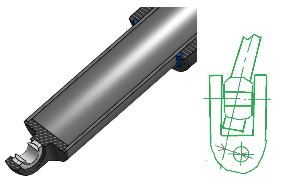

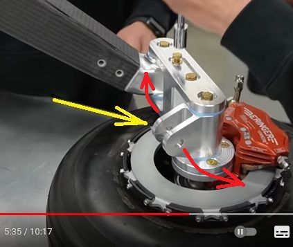

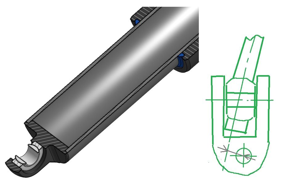

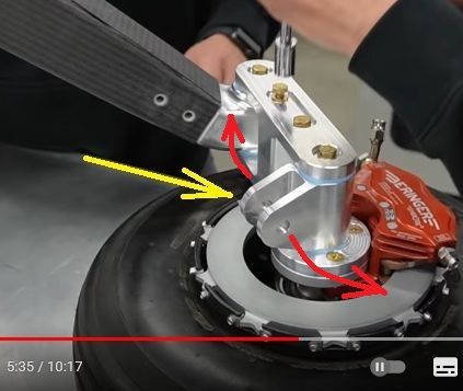

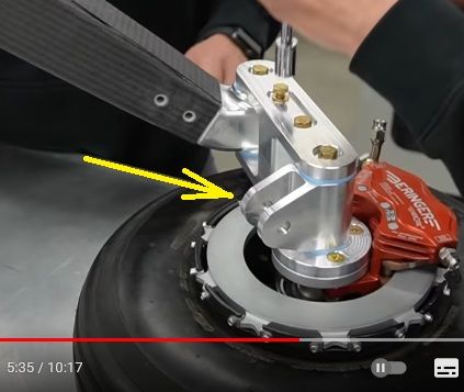

хотим рычажное шасси и все тут ... задача решена "в лоб"
я попытался поломать моск как бы сделать чтоб при заданной вот такой общей компоновке шасси (ноги из фюза+рычажн.амортизация) серьга/рычаг работала только на качание и только вытягивалась, а не выламывалась амортизатором... моск мой ничего не выдал вразумительного 🙄
здесь карданчик на излом будет работать? нагружается ухо аморта на изгиб когда выберется ход ШСа? если он там конечно же есть 🧐
по крайней мере на верхнем ухе ШС есть
Не работает кардан на излом, поскольку вращается на оси
да, не работает если там не ШС
у них на сайте есть 3д модель какого-то амортизатора, на котором в обеих ухах ШСы
смею предположить, что это такой же аморт как на изделии

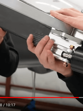

Втулочки там ставят и норм, только болт посильнее затянуть надо.
Как для такого класса самолётов - на редкость сложная и дорогая конструкция. И технологически, и конструктивно.
Чем им простая пластиковая рессора не подошла? Со вклееенной втулкой для оси (осей)?
У меня большое подозрение, что основной бизнес у ребят - демонстрация процесса, а не результат процесса (серийная продукция).
