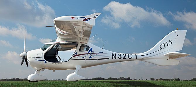

Я сдесь вобще ничего не писал бы, если бы можно было купить все чертежи , 3д модели, и документацию по изготовлению самолета похожего на flight design CTLS или CTSW
http://flightdesign.com.ua/ru-ctls.htm
http://www.wing.com.ua/content/view/485/71/
но что то мне подсказывает, что такого нет.
Суть вопроса:
Как нам приблизиться к постройке похожего самолета, допустим 3д модель фюзеляжа закажем, болван, матрицы под фюзеляж изготовим, а где взять знания о нюансах, о том сколько и какой ткани идет на силовые элементы, как они устроены, толщины пенопласта для сендвичей, где и у кого можно этому научиться? Скачивал рекомендуемую литературу по расчету композитов, выяснилось, что для нас это темный лес и вряд ли когда нибудь мы сможем уверенно использовать это.
Если сравнивать с CTLS, хотелось бы изменить крыло на подкосное, профиль на более толстый для снижения скорости сваливания, возможно композитный лобик+ткань, крейсерскую скорость хотелось бы ок.120 км\ч, посадочную 55-60, оптимизировать для не подготовленных площадок. в идеале под быструю сборку-разборку, и длинну консолей и фюзеляжа по 4 метра, может сьемное оперение. В общем все это сразу затачивать под перевозку в прицепе с тентом 4500х1700х1700.
