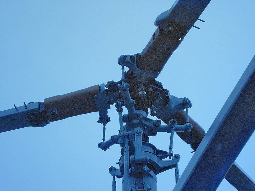

Считается, что конструкция торсиона (пакета пластин) имеет некоторый расчетный запас. [highlight]Разрушения  в первую очередь возникают на наружных пластинах пакета[/highlight],
И если уж ЭТО "подметил", "нектонасоседнейветке" - это о чём-то, да говорит! :exclamation  😎
...при этом машина имеет возможность завершить полет. Это не раз наблюдалось на испытаниях.

Например, можно было бы взять пластины (торсионные вЭЭобразные) от Ка-226, именно в том количестве, в котором ими оборудована каждая лопасть.
Вячеслав! Но ведь в торсионе, эффект "дву-тавра" остаётся! Зачем закладывать в конструкцию то, что имеет малый ресурс и непредсказуемость, если есть аналогичное, которое более долговечнее и надёжнее?! Так могут думать только комерсанты, имеющие интерес в частой "репродаже" запчастей! (хотя, если аппараты будут часто "сыпатся с "летательным исходом", кому же тогда ЭТО продавать?!) :question :question :question :exclamation :exclamation :exclamation

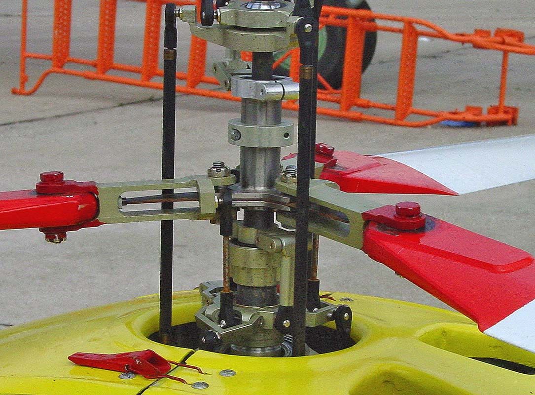

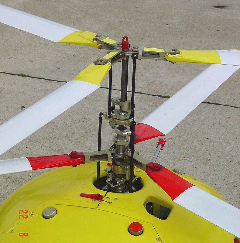

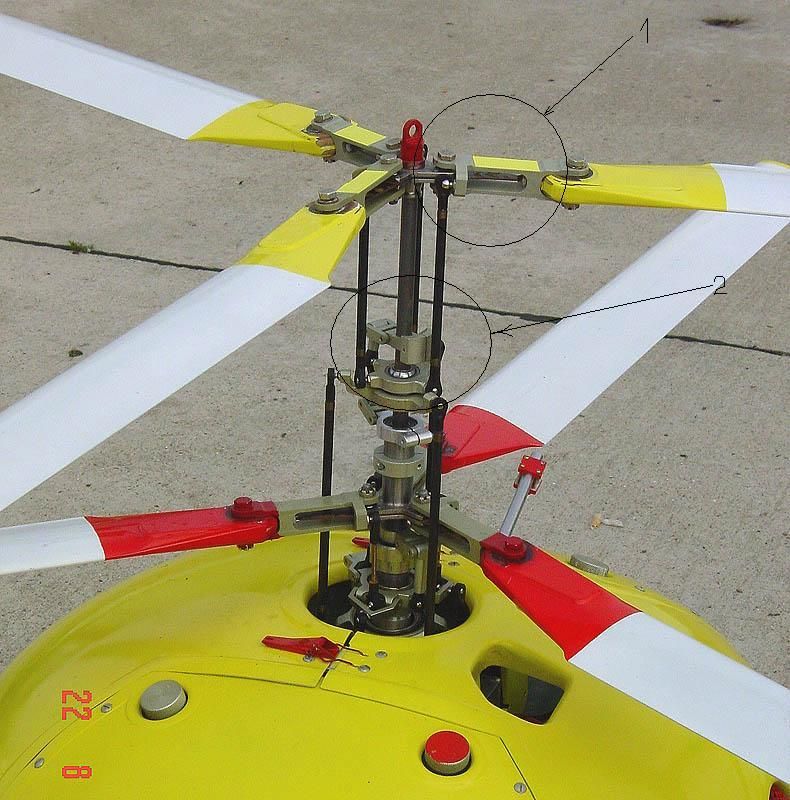

Информация к размышлению(Ка-226):
    99,5 КБ · Просмотры: 177

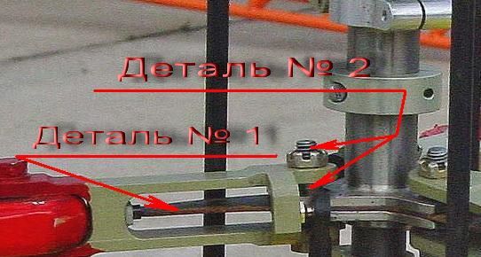

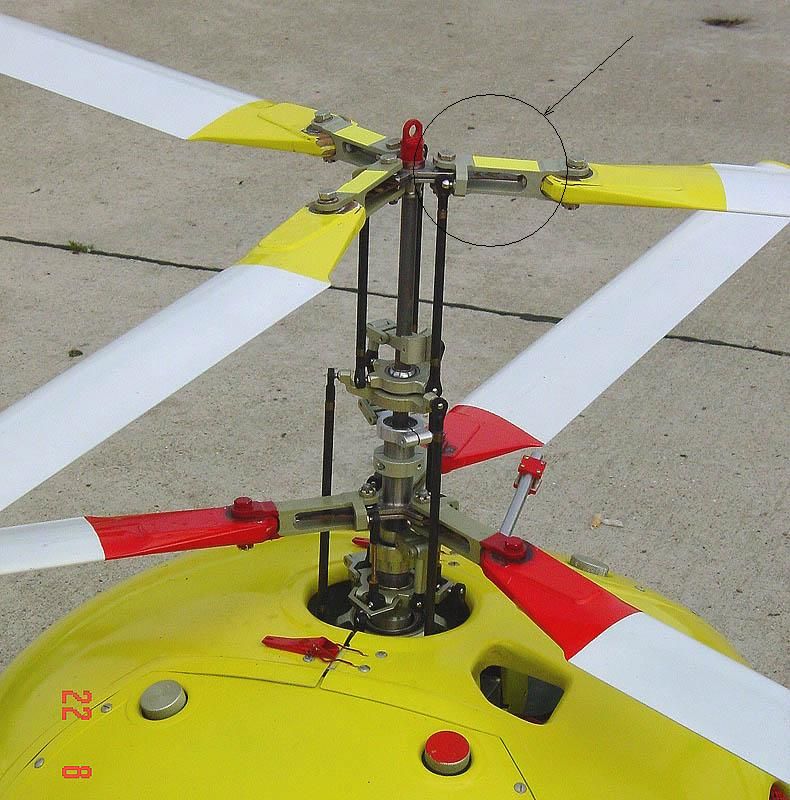

А вот это место, можно "поподробнее"? Не разобрать при увеличении, "торсион - не торсион. А может эластомер?"...
    106,5 КБ · Просмотры: 155
Хотя, могу предположить, что это больше похоже на ЭП...
1 - ЭП, 2 - ПОЛЗУШКА
    108,4 КБ · Просмотры: 164
еперь всё ясно! Композитная пластина и [highlight]ЭП.[/highlight]
А мне, чё-то, показалось, что [highlight]это[/highlight] не ЭП,
а самый простой, мощненький ШС.
Нельзя [highlight]ползушку[/highlight], [highlight]принимать за ЭП[/highlight]! :🙂 😛
Андрей, я не о ползушке.  :-[
Ты прав.
В подвеске лопасти использована композитная пластина.
МнетаккАААца, она выполняет функцию рессоры.
Это деталь № 1.
А вот деталь № 2 - это не ЭП (не Эластомерный Подшипник).
Вот про этот узел я и написал, что мне он сильно напоминает, именно, самый простой Ш.С., подходящий для работы с центробежкой от этой лопасти, с углом её взмаха и с углом изменения её шага.
    38 КБ · Просмотры: 189
Не может этого быть, потому как ШС занимает место, и обойма подшипника, "съест" то место, которое занимает композитная пластина(не чем держать лопасть тогда будет). А ЭП, в данной конструкции, в которой особо большой надёжности не требуется, потому как людей в аппарате нет, может занять место, чуточку более диаметра болта, крепящего лопасть!
...да и не будет работать ШС "как положено", если его рассматривать, в данном месте.
