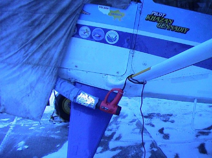

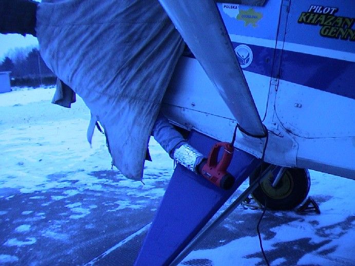

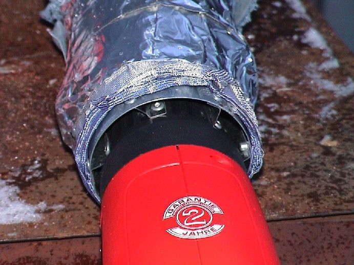

Хочу поделиться , устройством предполётного подогрева двигателя.
Изготовили на скорую руку для проверки коцепции. Бютжет 35 у.е.
Фен на 2кВт , алюминевыйрукав на Ф80мм, два оцинкованных переходника на тот же диаметр , пара хомутов , теплоизоляционный материал ( подручный) 😎
на выходе примерно 600-700 кубов воздуха с температурой 120градусов
    72,5 КБ · Просмотры: 160

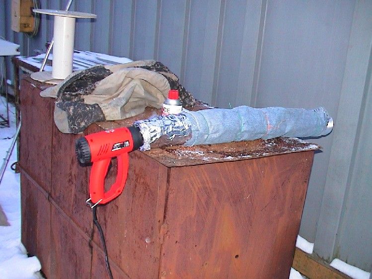

подробности конструкции ...эжектор и несколько слоёв термоткани закреплённой алюминевым скотчем
    80,8 КБ · Просмотры: 156

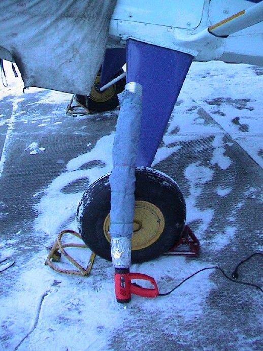

Остальной утеплитель это две штанины от старых джинсов ))) 🙂
За 30 минут нагрел двигательдо 20 и маслобак до 10 градусов тепла)))
