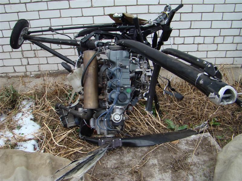

Вот двигатель на месте остался, но человека это не спасло...
    116,1 КБ · Просмотры: 91
В своё время потерял друга. Он разбилса на 19 квм. с  503 ротаксе . Помешали эл. провода когда отказал двиг , питалса перелететь их , но завис на уровне провод  и врезалса в землю . Двиг осталса на месте , но вот нижная труба поломалась под кресло и конец трубы защол в живот....  .
На своем апарате  18 квм.  с еа 71 тоже  попал  в аварию . В незнакомом для меня  посёлке решил покатаь народ , и случилось так что с пасажиром ( а тот ещо с професиональной видеокамерой ) при взлете сломалась ось привода редуктора-  мотор заорал  , и когда понял что от двига толку нет пусть и он работает :STUPID , потерял драгоценные секунды  для перевода апарата на набор скорости . В результате  парашутируя  пришлось садитса на картофельное поле поперек саженому.   Бог  миловал нас .  Тоже сломалась труба под кресло и весь апарат  пошол на меня  .  Сломал рёбра  , но только потому что мобильник был в кармане под ребрам  и сгибая колени  через мобилку  поломала рёбра.  Пасажир  отделалса испугом . Но у дорогой камери отломаса обектив ( ремот 100 долларов с меня )  Моторама с субариком выдержало .
Вот телега "Фрегат" очень хорошая телега. Там нет центральной трубы и ломается она грамотно.
Чтобы труба никуда не воткнулась даже и сломавшись через все нижние трубы телеги следует заранее провесть стальной трос. Весит это немного а в случае чего обломки рядом удержит и ничего никуда не воткнется...
