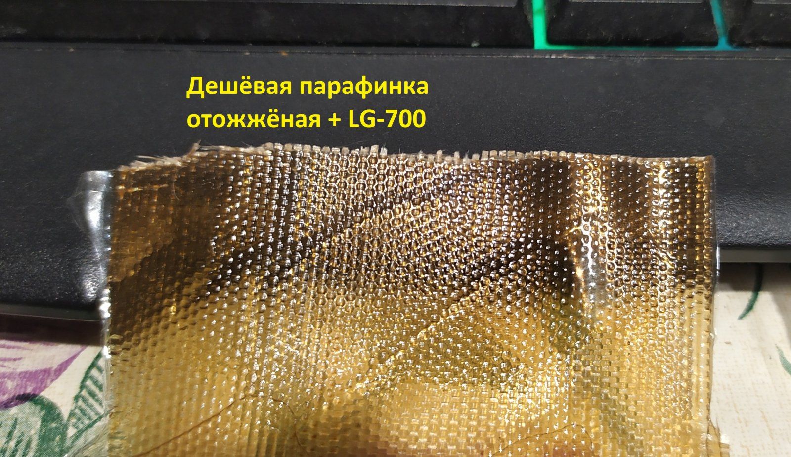

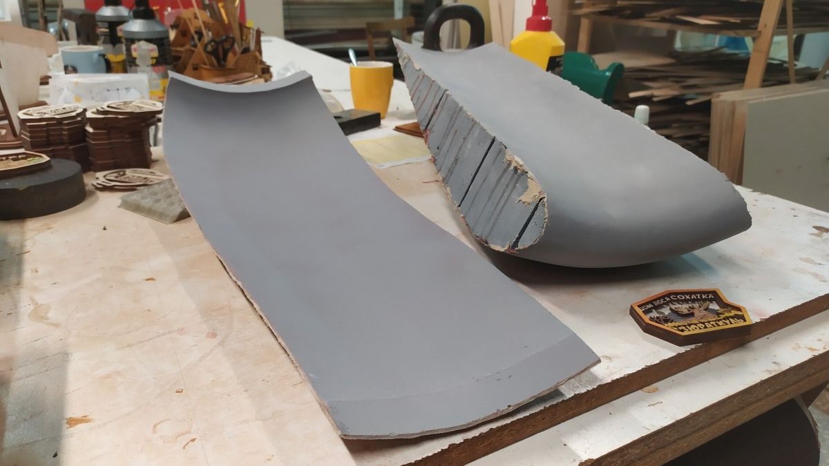

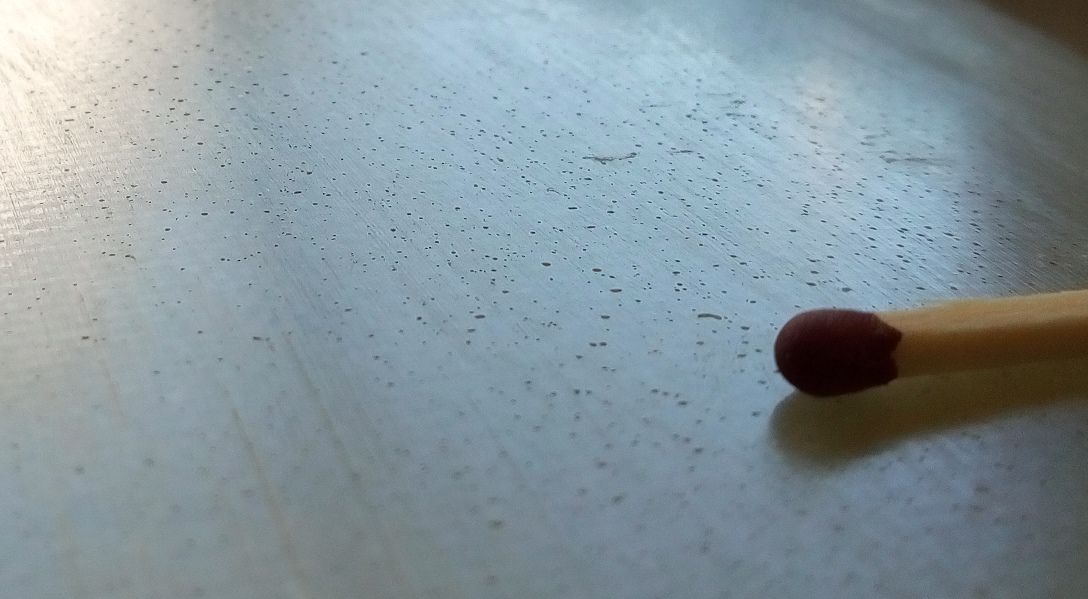

Есть два вопроса по композитным делам:

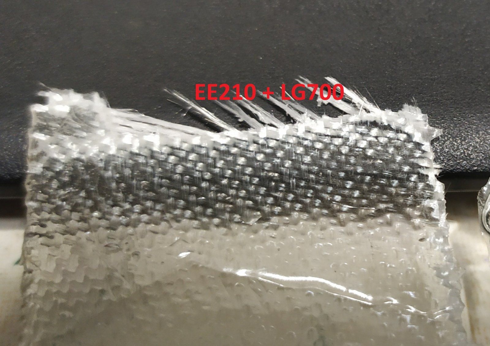

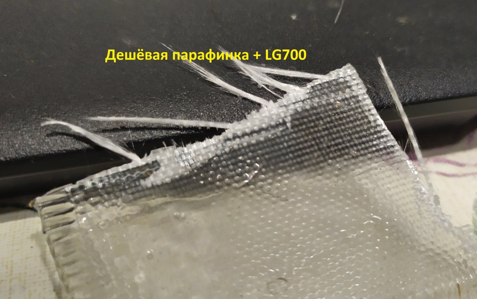

1. Плохая пропитываемость ткани. Использовал разные ткани (недорогие Т-13 и 3Э-200, и навороченную ЕЕ210, взятую в карбон студии, втрое дороже предыдущих), как уверяют продавцы, все ткани подходят для ламината. Использовал две смолы для инфузии - Этал 200ТВ(и) и LG-700, везде картина как на фото:
Контрольные образцы на фото пропитаны без вакуума при + 20...+23 примерно и отверждены сутки при комнатной + сутки на батарее.

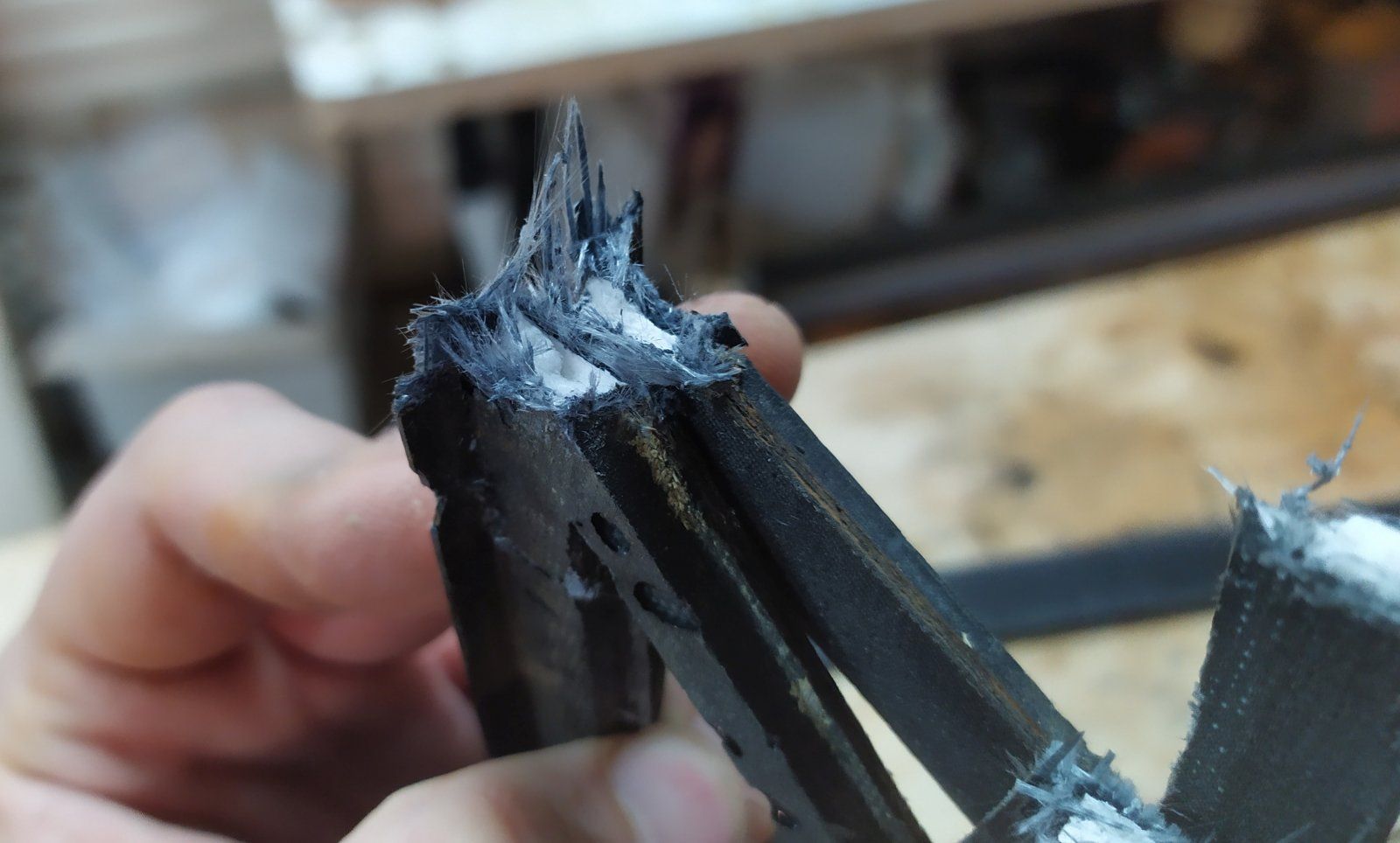

Неотожжёная дешёвая 3э-200 и т-13 при изломе даёт одинаково сильнейшую бахрому, в пучках волокна не пропитаны видно.
Неотожжёная дорогая ЕЕ210 даёт картину лучше, но всё равно бахрома имеется.
Отожжёная дешёвая ткань показывает отличную пропитку, пружинит и ломается сразу почти как заводской стеклотекстолит.
Формованные ранее детали под вакуумом имеют такую же проблему.
Я правильно понимаю, что ткань подсунули дрянную? Продавец не смог дать вразумительного совета, как получить хорошую пропитку на неотожжёной ткани.

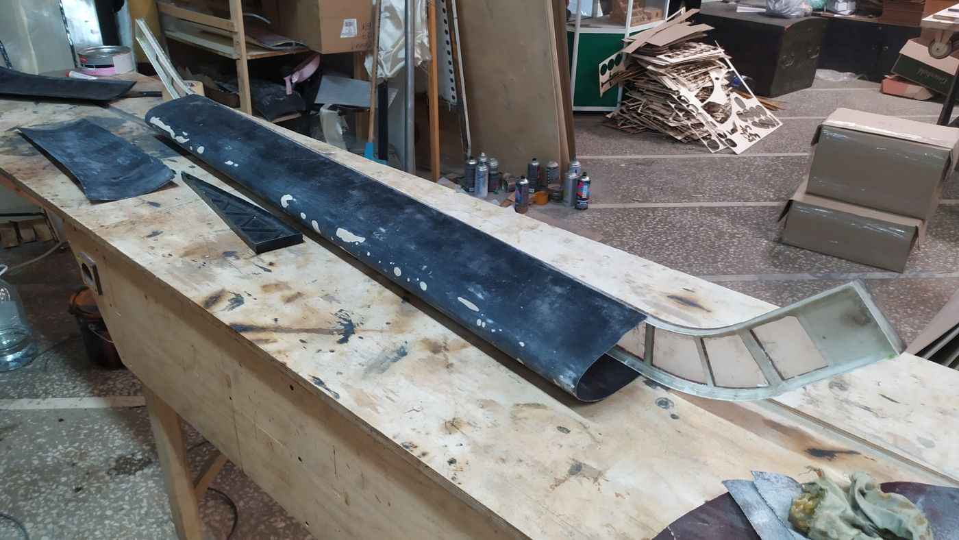

2. При инфузии на деталях остаётся много каверн и воздуха. Мешок идеально герметичный при инфузии и отверждении был, проверял точно. Виновник я подозреваю не глубокий вакуум и не проводившаяся дегазация? (манометр второй раз с китая едет, всё доехать не может, а при дегазации смола вскипает и выплёскивается из стакана)

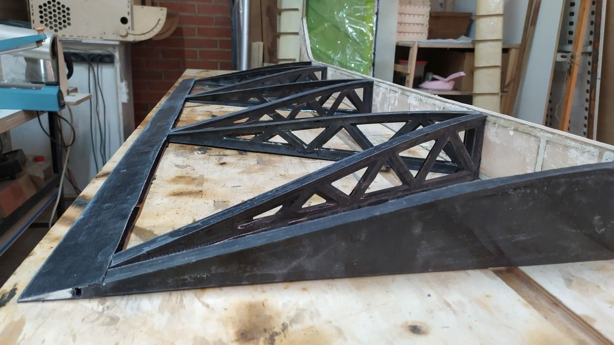

IMG_20221001_052401.jpg IMG_20221001_052401.jpg IMG_20221001_052433.jpg IMG_20220927_193604.jpg
Быть может силановый замасливатель испортился от влаги. По идее ее хранить нужно упакованную в водонепроницаемую пленку.

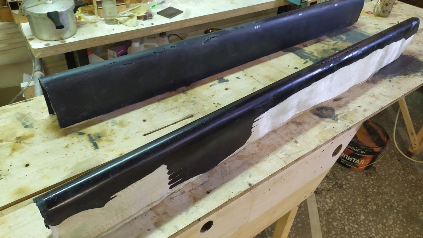

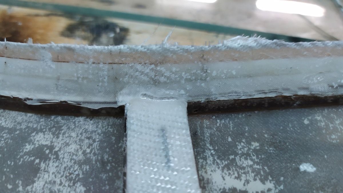

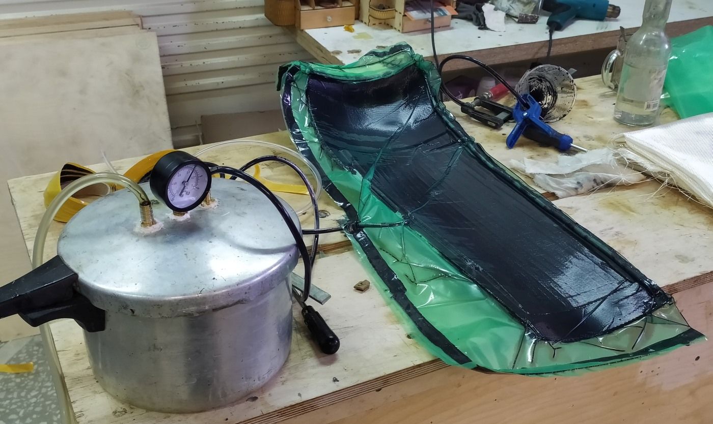

Есть способ проверить? Везли за 2000км завёрнутым в негерметичную плёнку свёртком, в мастерской +25 всегда. Дорогая ткань ЕЕ210 на отжиг слабо реагирует, качество пропитки не улучшается особо. А Т-13 и 3э-200 как видно на фото (оранжевы образец) - обретают идеальную пропитку после отжига.
IMG_20221102_184743.jpg IMG_20221102_203755.jpg IMG_20221102_203850.jpg IMG_20221004_194732.jpg
Матрица пластиковая, или из МДФ?
Матрицы либо пластиковые, либо на стекле , либо фанерная внешняя рамка для нервюры, и помещение в пакет полностью. То есть через матрицу воздух точно не сосёт. Манометр получил и поставил, после 10 минут замирает на остаточном давлении в 0,1атм.
Ну если отжиг не помогает, значит что-то другое.
Пропитку победил долгим отжигом в духовке небольших, по 2кв метра, кусков ткани. Волокна пропитываются удовлетворительно, гибкость сухой ткани падает не сильно. IMG_20221128_144711.jpg IMG_20221128_144729.jpg IMG_20221128_144737.jpg IMG_20221128_174116.jpg IMG_20221118_122759.jpg IMG_20221120_151249.jpg IMG_20221120_151259.jpg

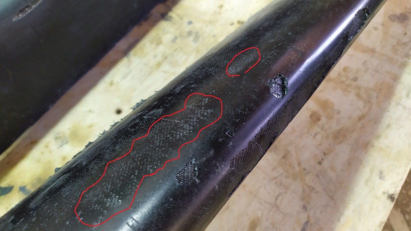

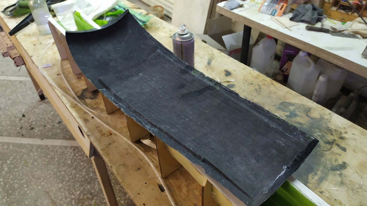

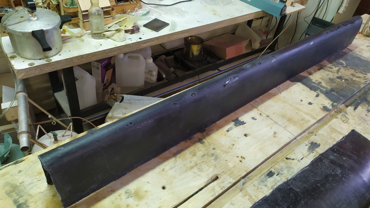

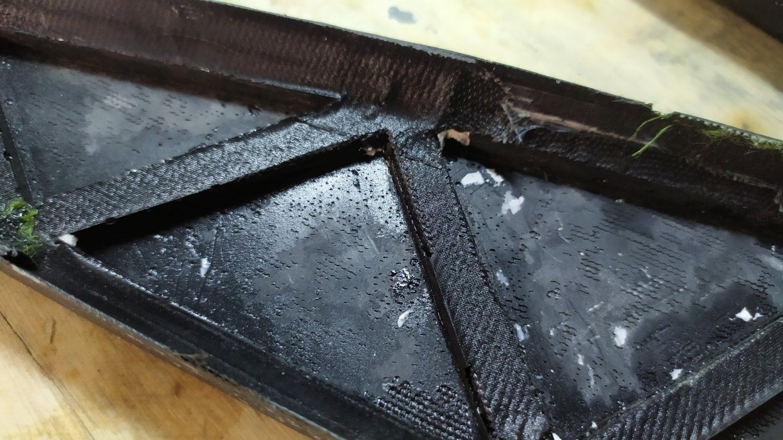

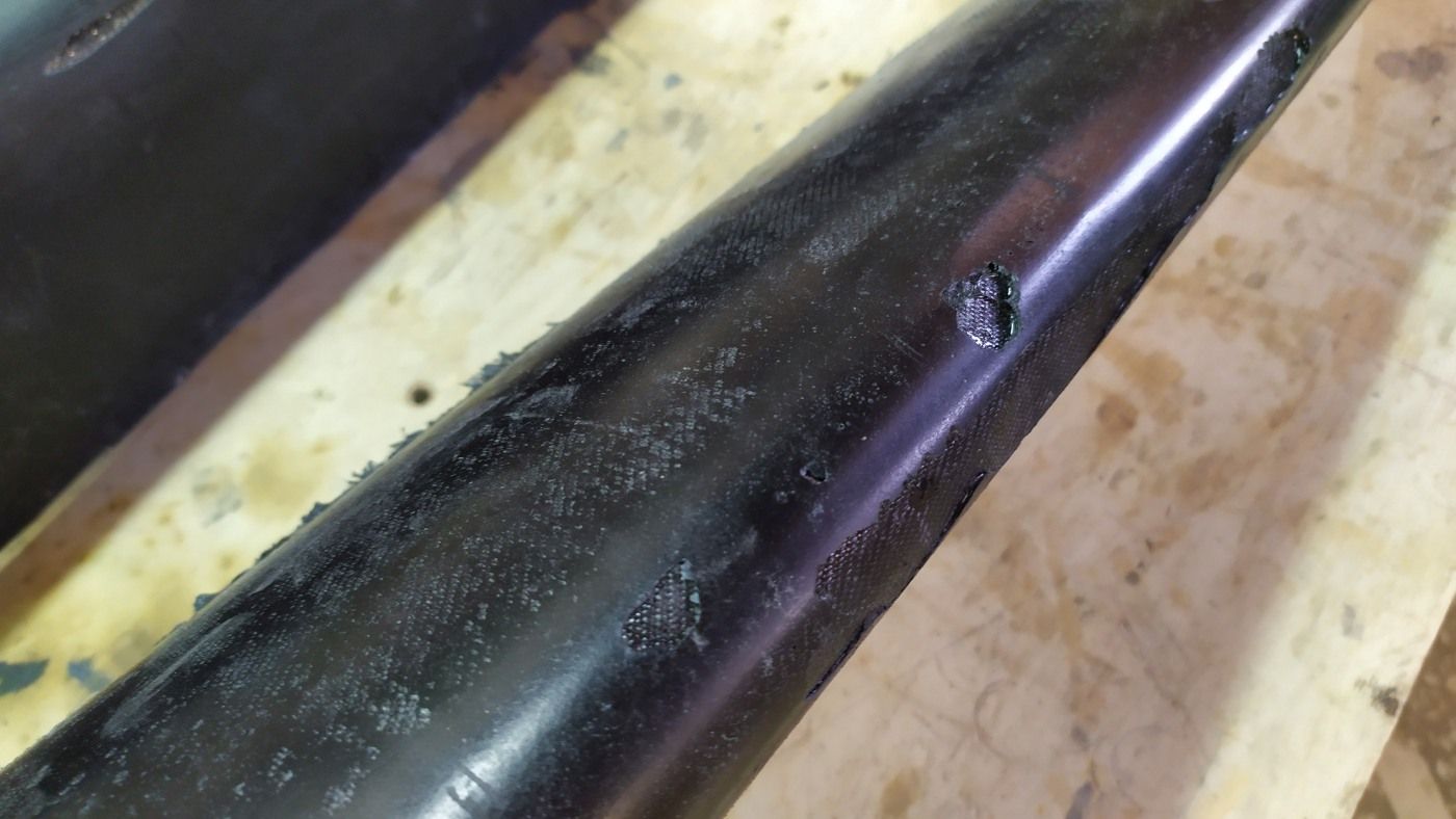

Опыт растёт, сендвич-детали инфузией уже получаются довольно большие. Осталась проблема полостей на поверхности. Местами между клеток плетения ткани микро полости не заполняются смолой, местами остаются большие пузыри. Вакуум удалось довести до 95%, матрица и швы герметичны, смола дегазована под вакуумом, однако такие косяки остаются.

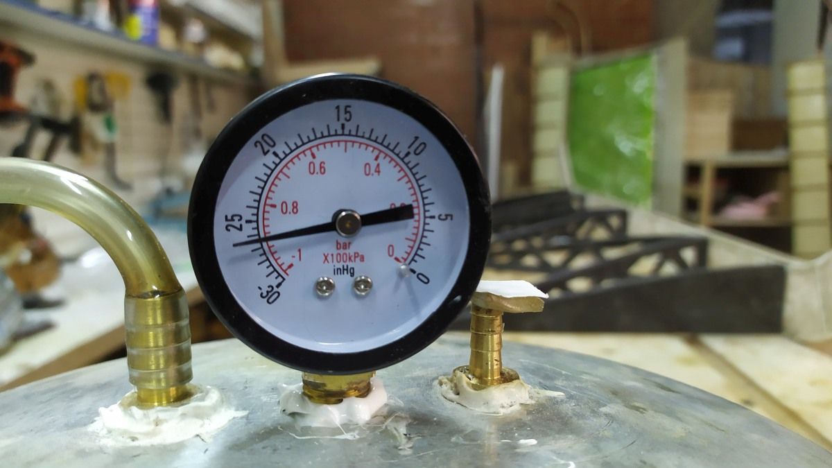

ПС: после окончания пропитки ставлю компрессор на режим самоподкачки, но вакуумное реле имеет диапазон регулирования между 0,5 и 0,8 атм остаточного давления. За ночь вакуум уходит до 0,7атм остаточного давления через неведомые щели (не в матрице) , после чего срабатывает реле. Не думаю что проблема в этом, ведь сама пропитка проходит при 0,05 атм остаточного давления.

Эти пузыри излечиваются только одним способом - плотной укладкой ламината. Если где-то есть укладочная пустота, то надеяться на то, что она заполниться смолой под вакуумом - это себя обманывать. Там вступают капиллярные, поверхностно натяжительные силы, или что там еще, бог его знает, но факт такой есть, смола очень неохотно заполняет такие пустоты.
К тому же чистая смола достаточно хрупкая, поэтому по любому это плохо.

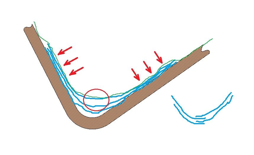

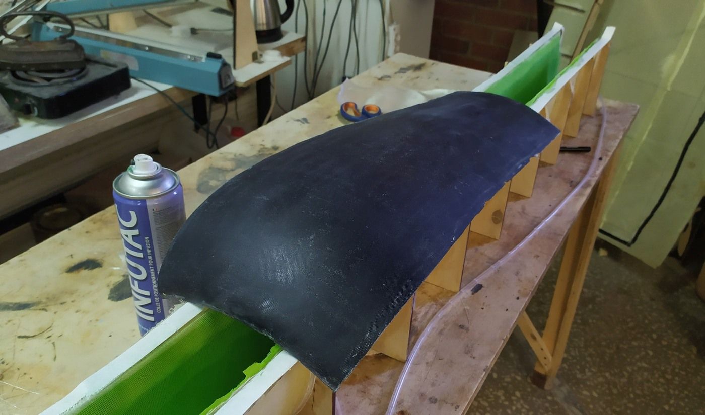

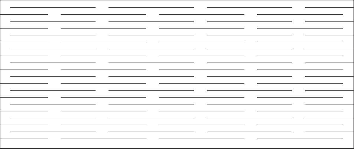

Если укладка внутренних углов делается целыми листами стеклоткани, то может происходить примерно как показано на картинке. Пленка под вакуумом очень плотно прижимает боковые поверхности стеклоткани (показано стрелками), что ткань не может двигаться, в результате в носике ткань зависает и плотно не укладывается. В таких случая лучше укладывать носик с перехлестом тканей как показано на рисунке справа.
Вообще, эти проблемы, это один из больших недостатков инфузии. Лично я в итоге от инфузии отказался.
Я, делая второй лобик, пришёл к этому! Сделал разрыв слоёв с перехлёстами, и частично проблема решилась. Но шагрень от текстуры ткани на внешней поверхности местами осталась, в том числе на местах со слабым изгибом, где сила прижима мешка велика. IMG_20221128_144729.jpg
Видел в зарубежных роликах при инфузии все идеально гладко получается. Возможно у них смолы лучше. Мне так и не удалось полностью избавиться и от шагрени и от мелких пузырьков на поверхности. Начал применять везде гелькоут. А что касается шагрени, так она даже через тонкий слой гелькоута проступает, поэтому мне приходилось это все убирать во время пост отделки с помощью краски и шлифовки.
Очень не рекомендую выклеивать изделия без гелькоута. На поверхности все равно будут микропузырьки, которые сделаю дальнейшую покраску просто адским занятием. Краска вокруг каждого такого пузырька образует язвочку, и просто задолбаешься эти язвочки пальцем затирать за несколько раз.
А так гелькоут шлифанул и крась в удовольствие. А если толстый слой гелькоута (рекомендуемый 0,5мм), то просто шлифанул и все.

Гелькоут ведь не совместим с инфузией? По крайней мере преимущество инфузии - возможность неспеша вдумчиво уложить всё насухую - пропадает.
У меня иногда получаются идеально гладкие поверхности без шагрени, а там где шагрень есть - она ограничена чёткими пятнами - вот здесь всё идеально, а здесь сполшная шагрень, повторяющая рисунок ткани. Будто на ткань жиром капнули в этом месте и она не пропиталась насквозь. Мм, может стоит тщательнее располировывать воск на матрице.

Возьмите готовый пластик и попробуйте сломать его в одну сторону, потом в другую (другой кусок), та сторона которая снаружи будет пропитана меньшим количеством смолы и ломаться будет лучше.
Снизьте глубину вакуума при пропитке, должно помочь...
Я переделал и переломал много образцов, и полученный инфузией пластик не имеет такой тенденции. Гораздо сильнее сказывается общий непропит волокон, и не важно, инфузией или кистью была смола нанесена. См. первый пост, эту проблему по хорошему так и не решил, только дебильным отжигом дорогущей ткани в духовке.
так же есть такая штука как осмос, если мало смолы в композите, вода проникает в структуру и при замерзании разрушает, тоже плохо на самом деле, поэтому взвешивайте изделия смолы не меньше 30...35 процентов от массы изделия должно быть, в нашем климате лучше больше.
Та же проблема - даже если залить ткань смолой щедро, на сломе видно, что волокна в нитях сухие, при неотожжённой ткани. Они от этого страдать будут видимо.
Попробую. Но по логике это только навредить должно, так как пузыри это очевидно оставшийся в детали воздух., при полном вакууме всё бы схлопнулось.
