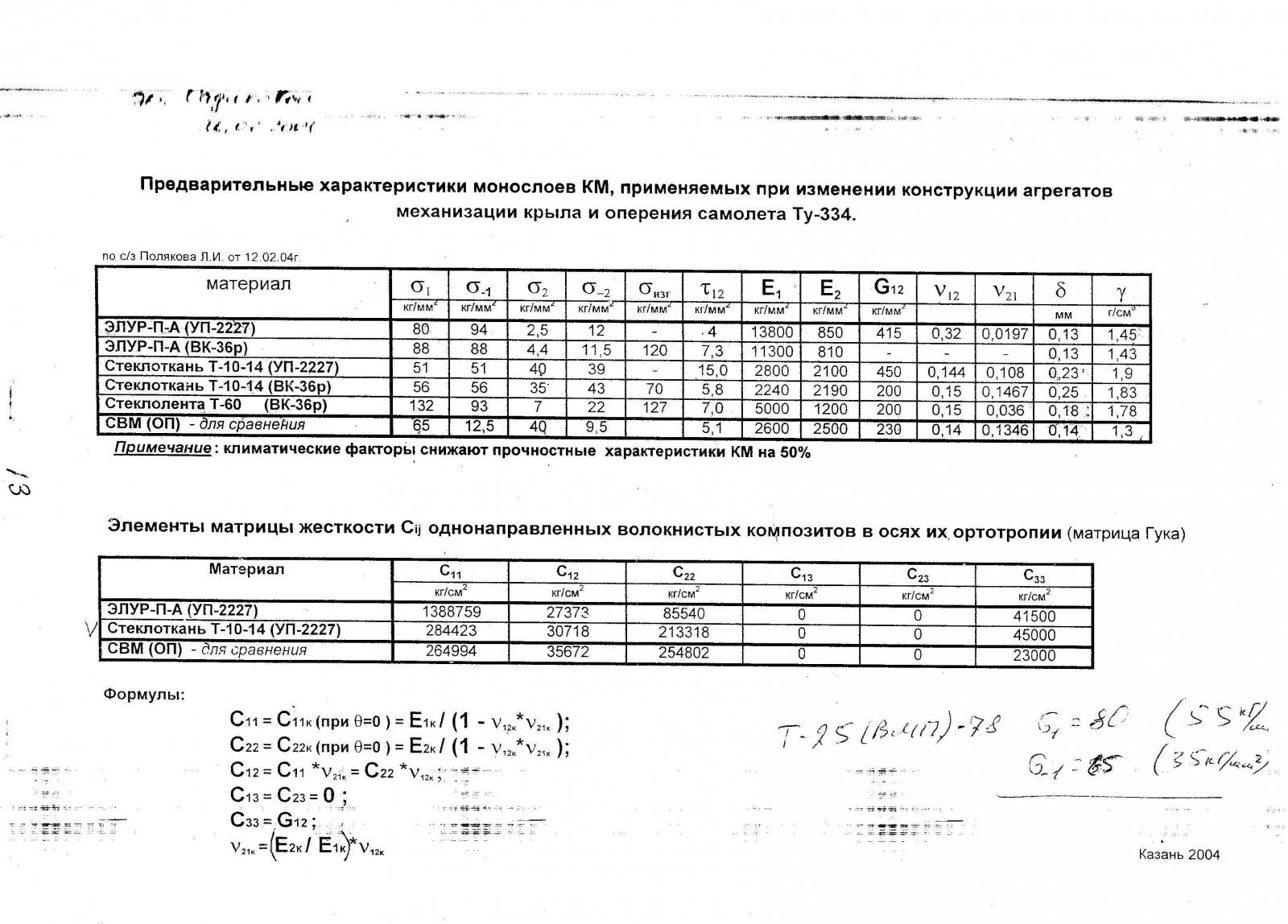

Вот например данные из нашей местной отраслевой лаборатории. Примечательно, что некая стеклолента Т-60 уделывает уголь ЭЛУР по прочности!

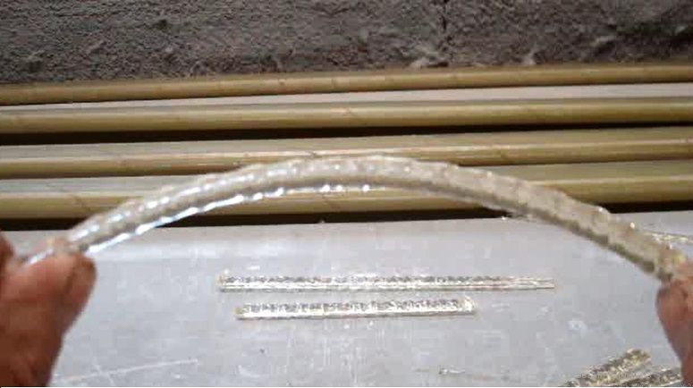

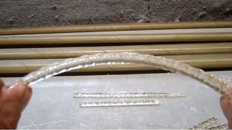

А мы разве из чистой смолы делаем изделия? Чистая смола боится ударов, это есть, но в составе пластика такой проблемы нет, упругость чистой смолы выше чем упругость стекла, поэтому если ломать образец, в любом случае стекловолокно треснет быстрее. Поэтому пластификатор в ответственных изделиях я бы не применял. Изделиям нужна прочность а не пластичность. Раньше тоже так заблуждался, пока лично все не проверил.
Если же пластик у вас хрупкий, значит что-то не так вы сделали.
Фото уже выставлял, какую упругость имеет чистая смола и в составе композита.
Что вы имеете ввиду когда говорите о высокой упругости? Модуль упругости или что-то другое?
Имел в виду просто упругость как свойство материала гнуться с упругой деформацией. Модулем упругости в данном случае я не заморачивался, потому что надо было цифры искать и т.д.
На фото упругая деформация ЭД-20 без пластификатора.
Стеклянную такую же палочку вы согнете так же? Нет! Поэтому в составе композита стекло лопнет первым под действием нагрузки.
Но признаюсь честно, с пластификатором ДЭГ-1 я не проводил исследований, хотя он у меня и есть, меня просто все устраивало и так. Может и прада крепче будет с ДЭГ-1. Я лишь все к тому, что отсутствие пластификатора совершенно не означает хрупкость КМ.

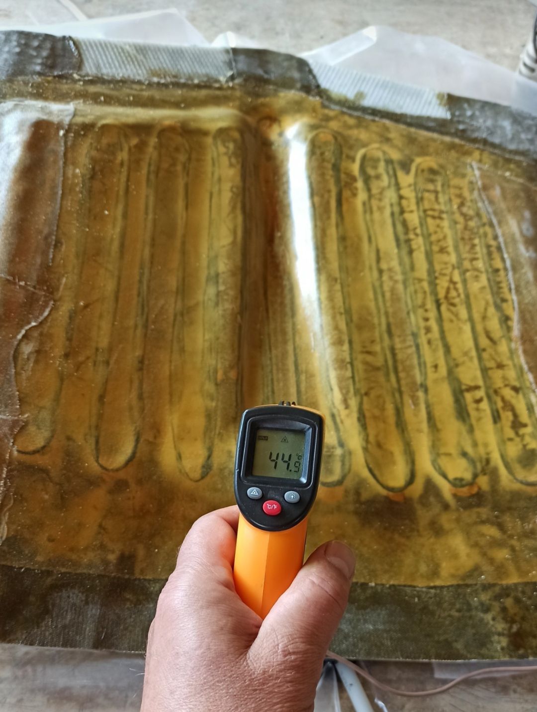

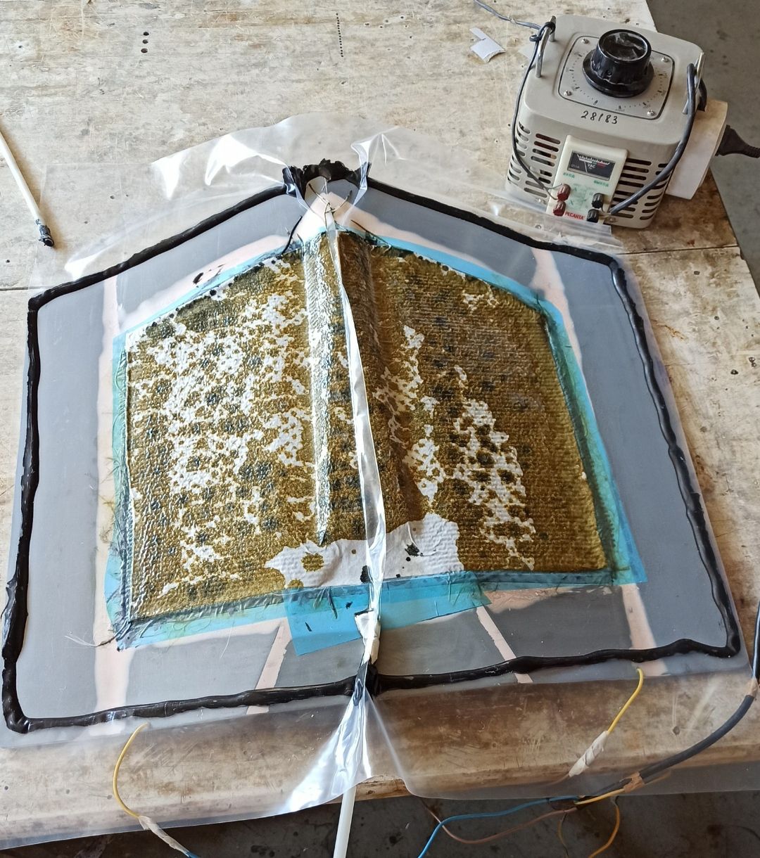

Благодарю за наводку! Тему изучил, покупаю ДЭГ-1, буду пробовать. Ломаю голову теперь над горячим отверждением. Видел как электроодеялом склеенные детали или вакуумируемый ламинат накрывают, или делают импровизированную баню из плёнки с термопушкой. У меня хорда в корне 1500мм, соответственно площадь нагрева большая должна быть. Не знаю где одеяло взять, которое на 80 градусов греет, для человека это перебор. В Карбон студио видел похожую штуку, но цена дикая и размеры маленькие.
Удобно использовать для подогрева стола злектрический теплый пол
сверху у меня силиконовый лист ,но можно подобрать что-нибудь побюджетней.
Грею ламинат до 60 градусов

Пластификатор предназначен расширить зону упругих деформаций матрицы (увеличить относительную деформацию при которой происходит разрушение полимера).
Хрупкость материала обуславливается маленькой относительной деформацией разрушения.
Для получения хороших свойств композита важно найти баланс между жёсткостями (Е) и относительными деформациями разрушения матрицы и армирующего материала.

Для подогреваемой оснастки используем углеродный ровинг 24К наклееный ("вмоноличенный") с тыльной стороны оснастки. Температурный режим теплого отверждения используемого связующего 50гр. Затем 80гр постотверждение. Используется понижающий трансформатор для питания нагреваемого жгута.В режиме нагрева оснастка с изделием накрывается термоизолирующим материалом.
