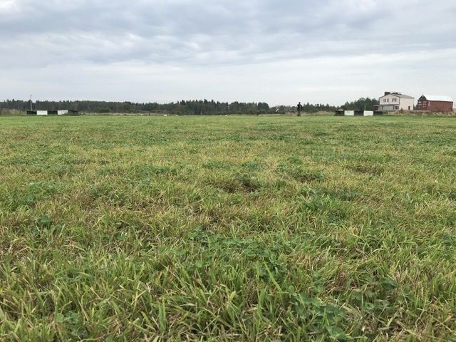

Грунт это конечно хорошо, но хочется бетона. По этому и приходится ездить в Орловку.)

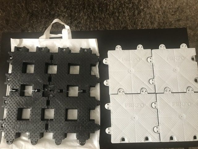

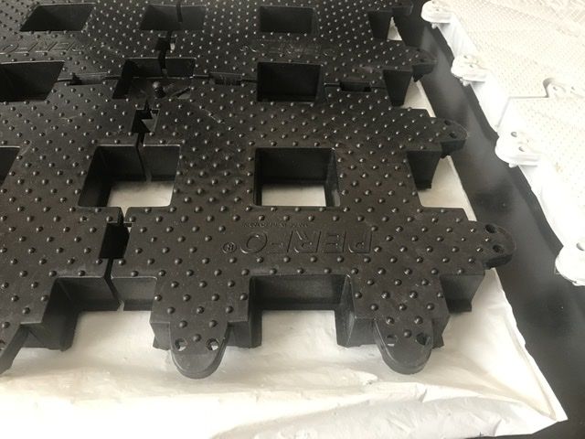

Такой план у нас есть. Несколько необычный для нашего региона, но вполне себе живущий в Европе.
Baltrum-Flug
Плюс в том, что не так дерёт бутики, как асфальт, будет работать весь наш дренаж, на полосе никогда не будет луж, и латки тоже уйдут в прошлое, поскольку любые места провалов или вспучивания ремонтируются с установкой тех же камней на место. А камни произведём сами и сделаем из не 6, а 10 см толщиной, что бы случайно вывернуть было невозможно.

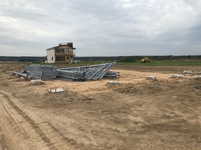

Тем временем домик для Робинзона обрёл крышу)
Завезли конструкции первого Ангара. С понедельника начнётся монтаж.

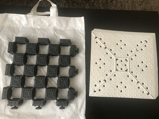

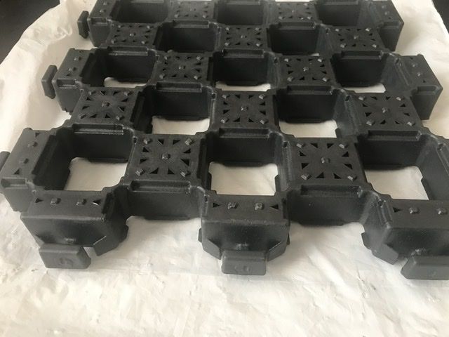

Наверное Вы знаете, что есть такая уплотнительная пластмассовая решётка для грунта, полоса с ней очень приличная даже в распутицу, вода уходит и удобно косить траву.
TRAPPER
Есть. Я даже ездил к ним в Штутгарт. Но стоимость в 12€ за квадрат, плюс пошлина на пластики 20%, плюс НДС, плюс доставка. Выходит всё равно дороже плитки, не смотря на простоту укладки.
Кстати, на выставке AERO в Фридрихсхафене нашёл ещё одну немецкую фирму, изготавливающую такие решётки.
Цена там примерно также, а опыт небольшой. Не стал углубляться в её изучение.
