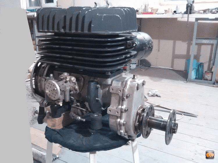

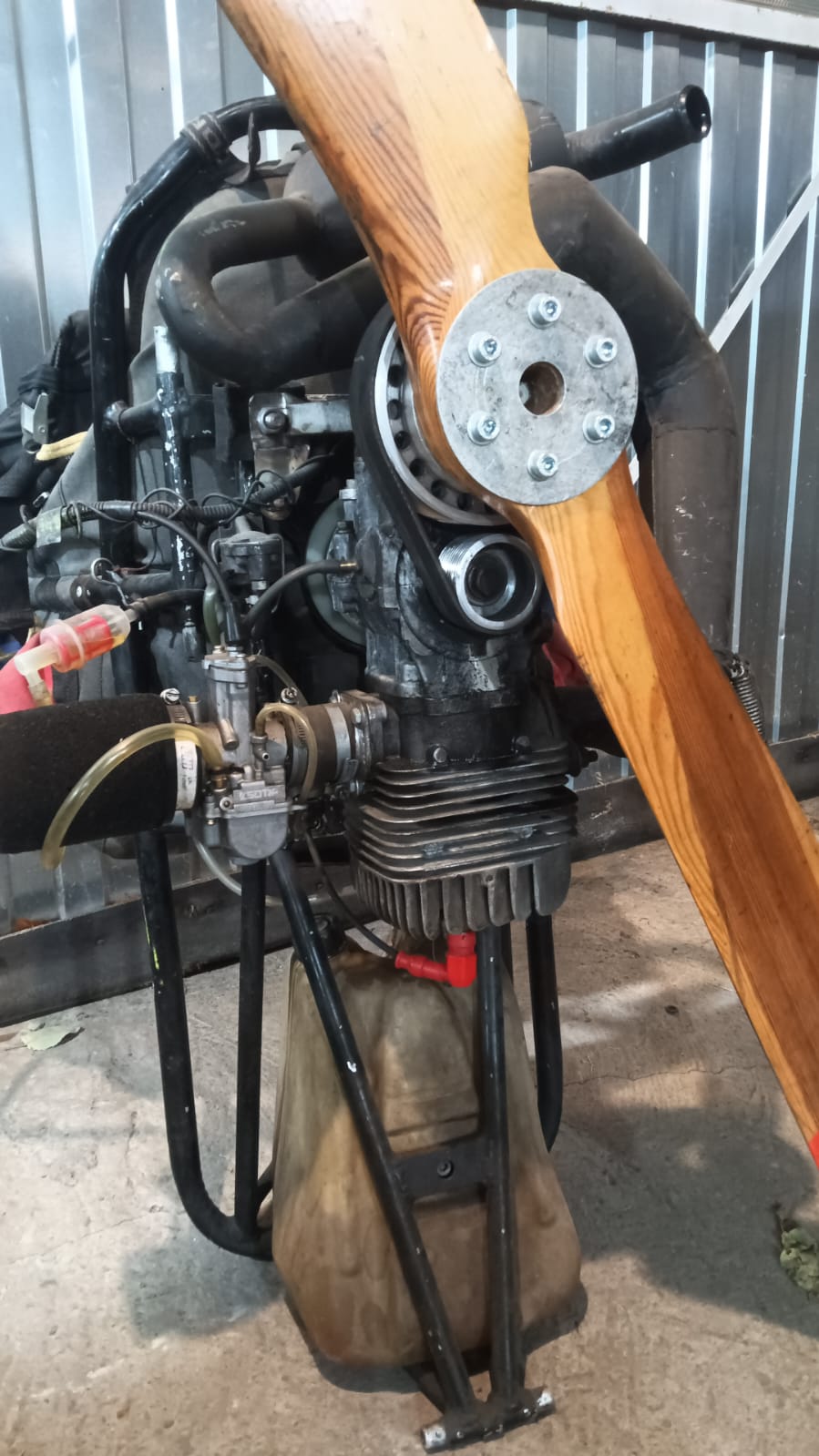

Приветсвую! Делали моторчики одноцилиндровые из УМПО432 пилили движок попалам в итоге получали вес в районе 10-12кг точно не помню.Ранец до сихпор летает уверенно с этим моторчиком стоит зажигание от бензопилы крутит с винтом 1.2м 7.500 редукция помоему 1х2.7 . Лепестковый клапан на следуещем подобном хотим в картер сделать
