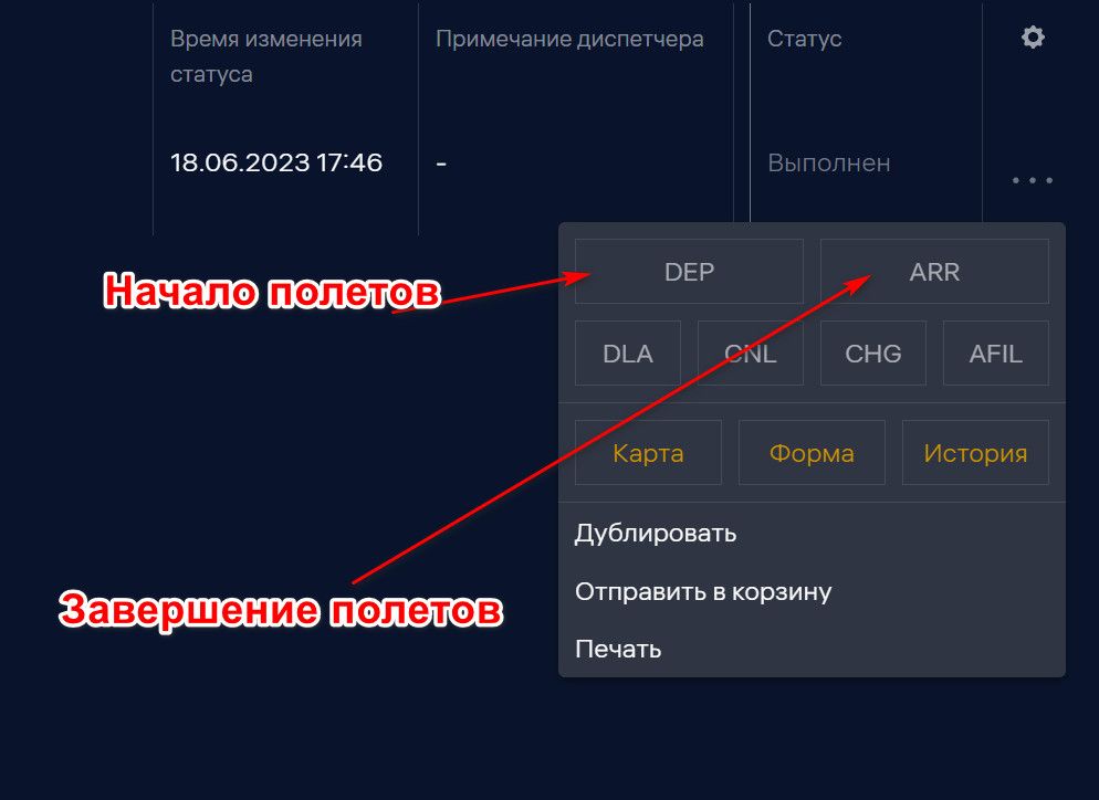

Открыть можно послав электронное уведомление, но замечал, что в указанное время план сам запускался и появлялся статус "в полете". А вот с завершением электронное уведомление не всегда проходило и диспетчер перезванивал. Как то не совсем доработана система взаимодействия.
план сам открывается и закрывается если отзваниваться диспетчеру, если вы не от звонитесь или не откроете самостоятельно - статус плана не измениться. Личный опыт с ЗЦ ЕКБ-г
я не звоню, подаю электронное уведомление, в СППИ это предусмотренная функция, но иногда ложает.
