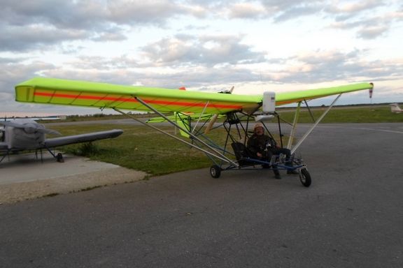

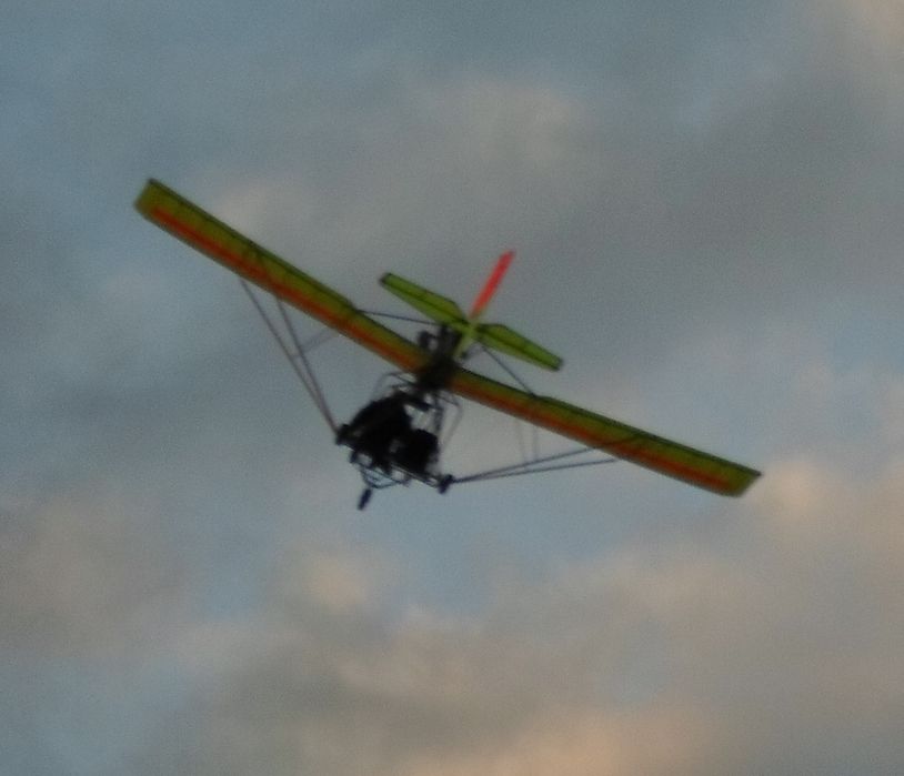

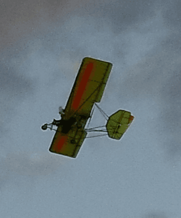

Еще полетали... Самолет все таки не такой уж скоростной. В одиночку максимальная - 85, сваливания 40. Вдвоем доводил до 48, дальше не решился. Управляется очень необычно: небольшое отклонение педалей приводит к значительноу крену, одной ручкой его особо не развернеш. Если в глубоком вираже держать педали слегка в сторону крена, то одной ручкой из виража его не вывести. Тут паниковать не следует! Зато на оттриммированом самолете можно вообще бросить ручку, взять в руки кинокамеру и управлять педалями. Можно его даже посадить с полностью заклинеными элеронами.
Теперь о грусном. Скороподъемность вдвоем около 1.6м.с.. Бензин уходит прямо на глазах. С его  баком - летать можно только вокруг аэродрома...

Сейчас  летаю  периодически  по  обучению именно  на  таком  самолете.  Самое  стремное  в  нем  так  это  ограничение  по  ветру,  при  5м/с  не  рекомендую  и  думать  о  полетах,  а  так  вполне  себе  самолет,  привыкнуть  конечно  нужно  к  бескабинному  пространству,  сверх  малым  скоростям  полета  и  довольно  сильной  реакции  от  винта  особенно  на  разбеге. 😉
У нас реактивный момент вина не очень заметен... А какая у вас скороподъемность?
2 метра в 28 градусов вдвоем на 582 моторе с трехлопастным винтом. Можно более крупное фото крепления спассистемы? Какой у Вас мотор?
Двигатель - 582 Винт двухлопастный моноблочный  из кита. Крепление самодельное - швеллер, крепится на имеющиеся узлы. Будет возможность, сфотографирую.
