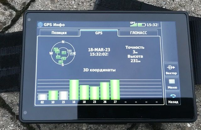

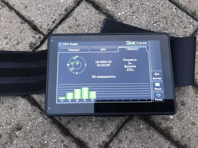

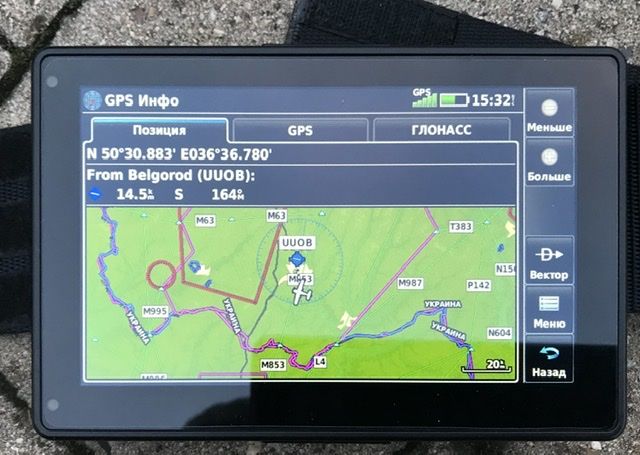

Похоже GPSу приходит конец? Какие мысли по навигации?
В Тверской области уже все хорошо.
Интересно стало.
Вынес своего «второго» на улицу.
Спутники никуда деться не могут. И сигнал они всегда излучают. Нарушить работу GPS можно отключением корректирующих станций наземных. Тогда точность координаты снижается. Но спутники всё равно видны. Если в открытом небе прибор не видит спутников, то причина в радиочастотных помехах, вероятнее всего.
Именно так, поставлены помехи в силу существующей необходимости. Интегральная плотность помех дифференцируется в зависимости от задач по спецзонам.
Вот TVA в Тверской - видит и ЖПС и ГСС
Москва - тоже видит их на земле при автомобильной навигации
Но, это на земле. Я говорю о потерях на истинных высотах выше 300м
