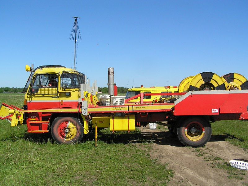

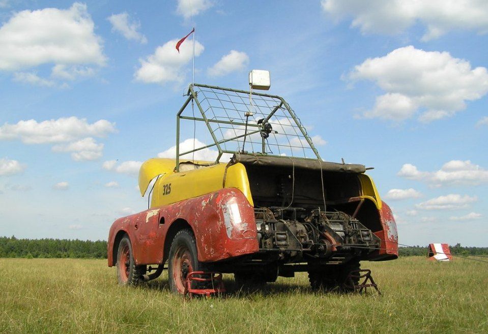

Это сама лебедка "Геркулес" (Чехословакия, год выпуска одна тысяча девятьсот лохматый). Привезена из Чехии, восстановлена и модернизирована Дмитрием Дегтяревым ака DM-lab. Трудилась в Пахомово, Черноголовке, теперь в Киржаче. Внешний вид ее неказист, зато начинка в полном порядке!
    102,6 КБ · Просмотры: 411

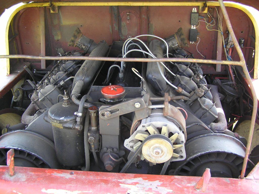

Это сердце лебедки - 8-цилиндровый дизель "Татра", кажется, 138 лошадей
    151 КБ · Просмотры: 337

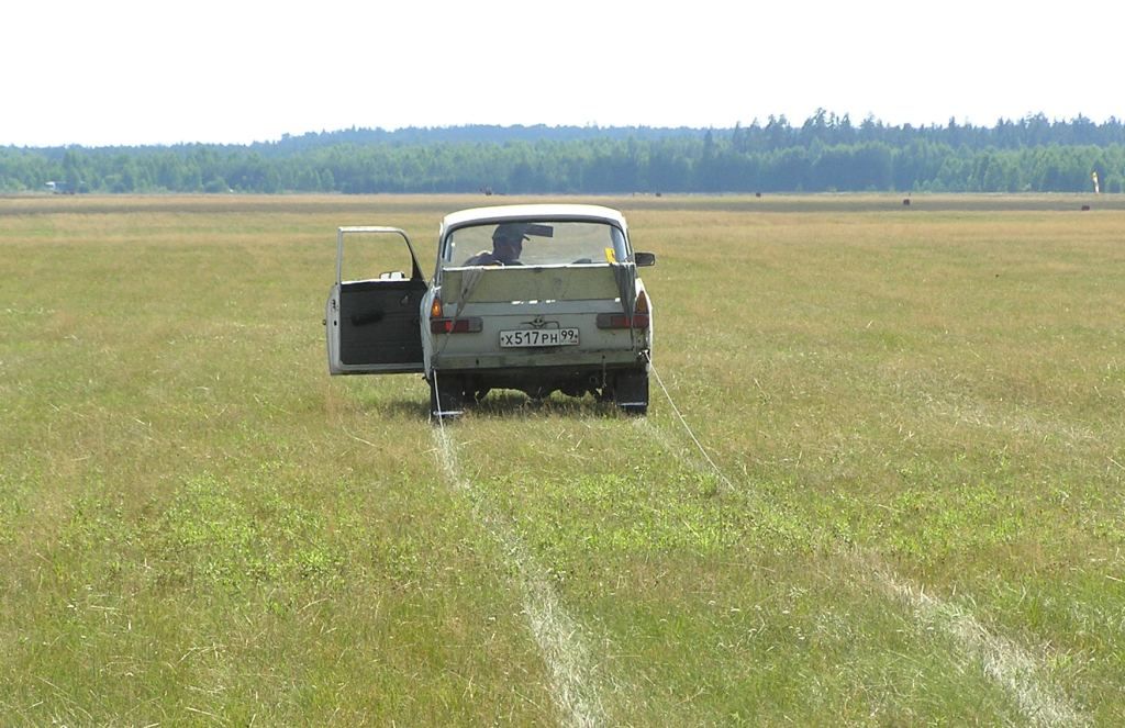

Выкатка планера, размотка тросов происходит при помощи автомобиля системы "Космич"

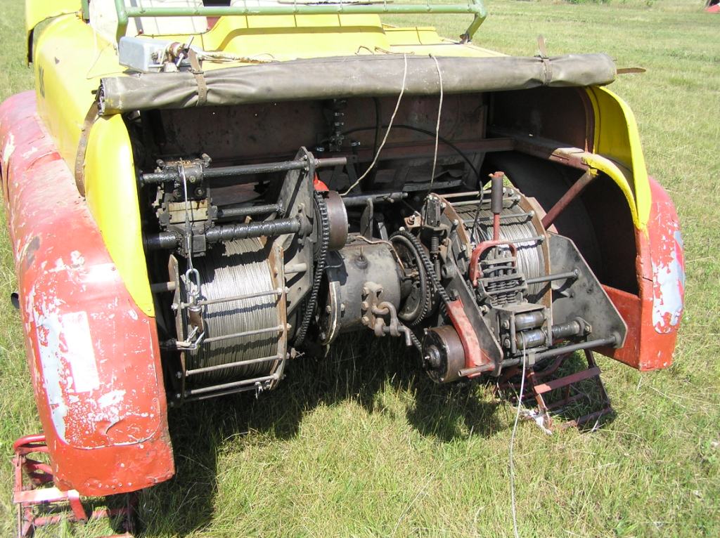

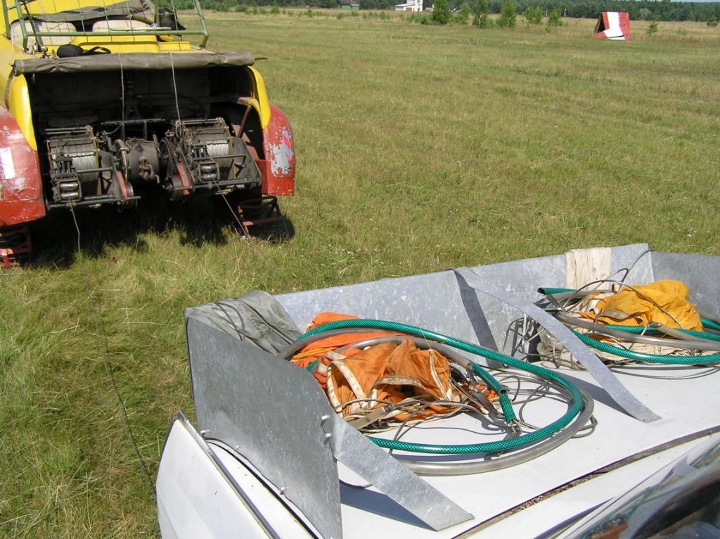

Итак, готовимся к размотке тросов..
Тросовые барабаны переводятся из транспортировочного положения в рабочее, устанавливаем упорные колодки, взводим аварийные тросорубы, включаем дополнительные тормоза для размотки троса, уздечки парашютов прицепляем к автомобилю, а сами парашюты аккуратно укладываем на доработанный багажник и начинаем разматывать оба троса  на 1300 метров.
    171,9 КБ · Просмотры: 328
    170,2 КБ · Просмотры: 404
    126,5 КБ · Просмотры: 330

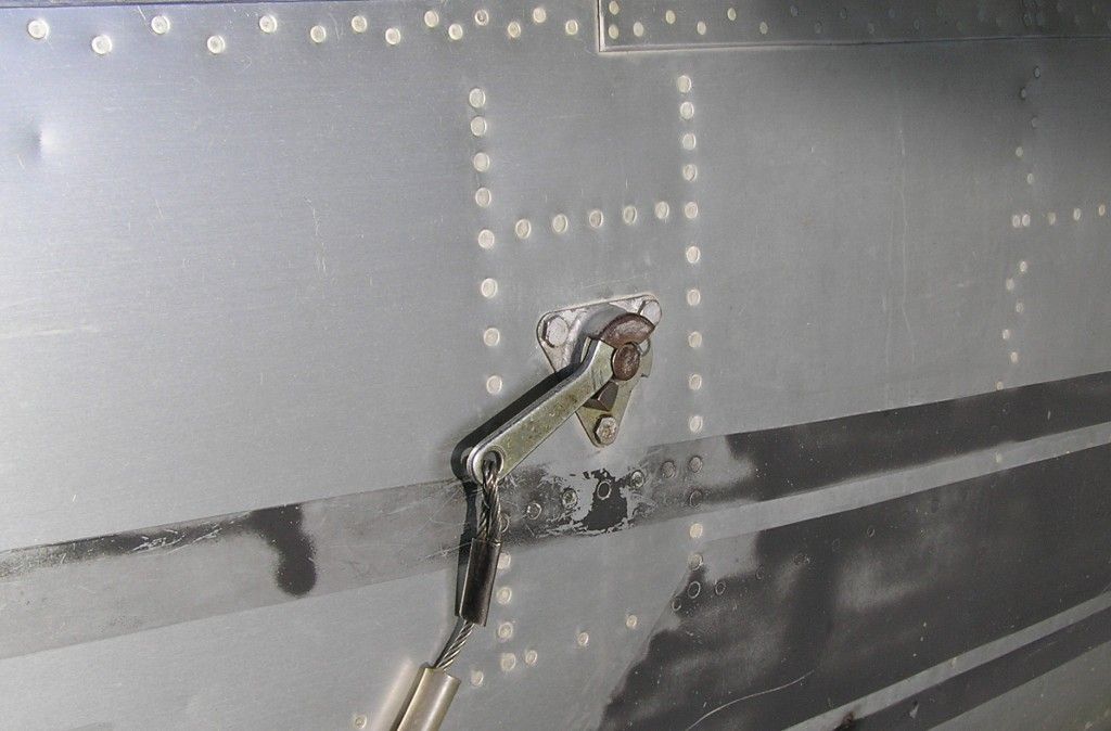

Уздечка лебедки крепится на планере не к носовому буксировочному замку, а к двум боковым замкам, располоденным ближе к ЦТ.
    81,4 КБ · Просмотры: 325

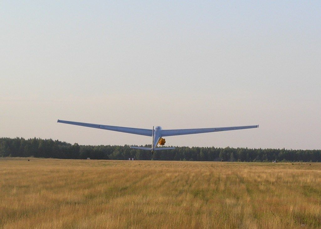

Короткий разбег с ощутимым ускорением, отрыв, и ... ноги в небо.
20 секунд, стакан солярки - и ты на высоте 300 метров, а может и выше!
    74,9 КБ · Просмотры: 330
    42,1 КБ · Просмотры: 326
    13,8 КБ · Просмотры: 326

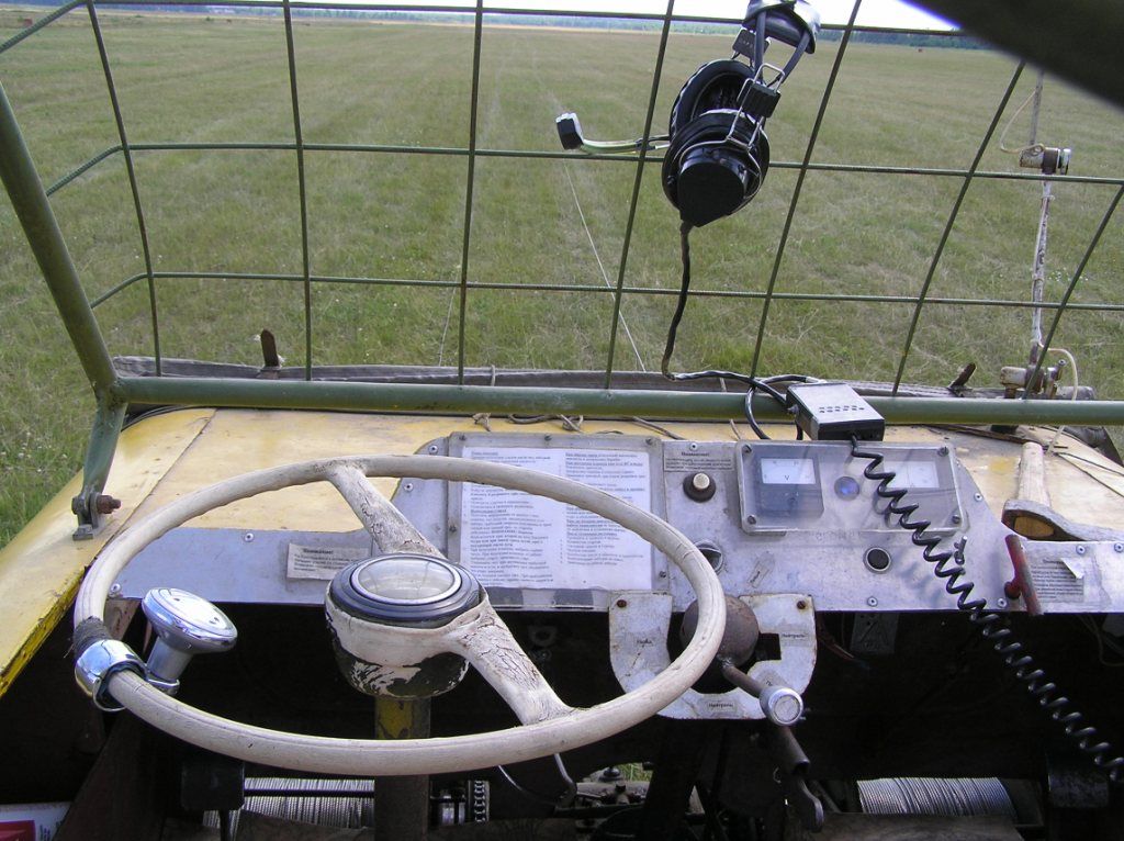

Вот так выглядит набор высоты на лебедке из кабины планера (взлетаем вечером на север) - вид на запад и на восток.
    52,3 КБ · Просмотры: 303
    81,4 КБ · Просмотры: 309

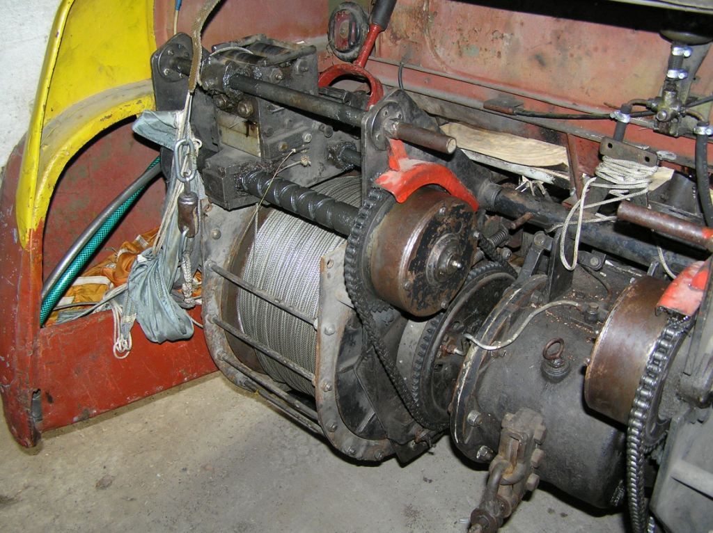

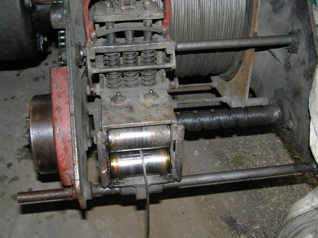

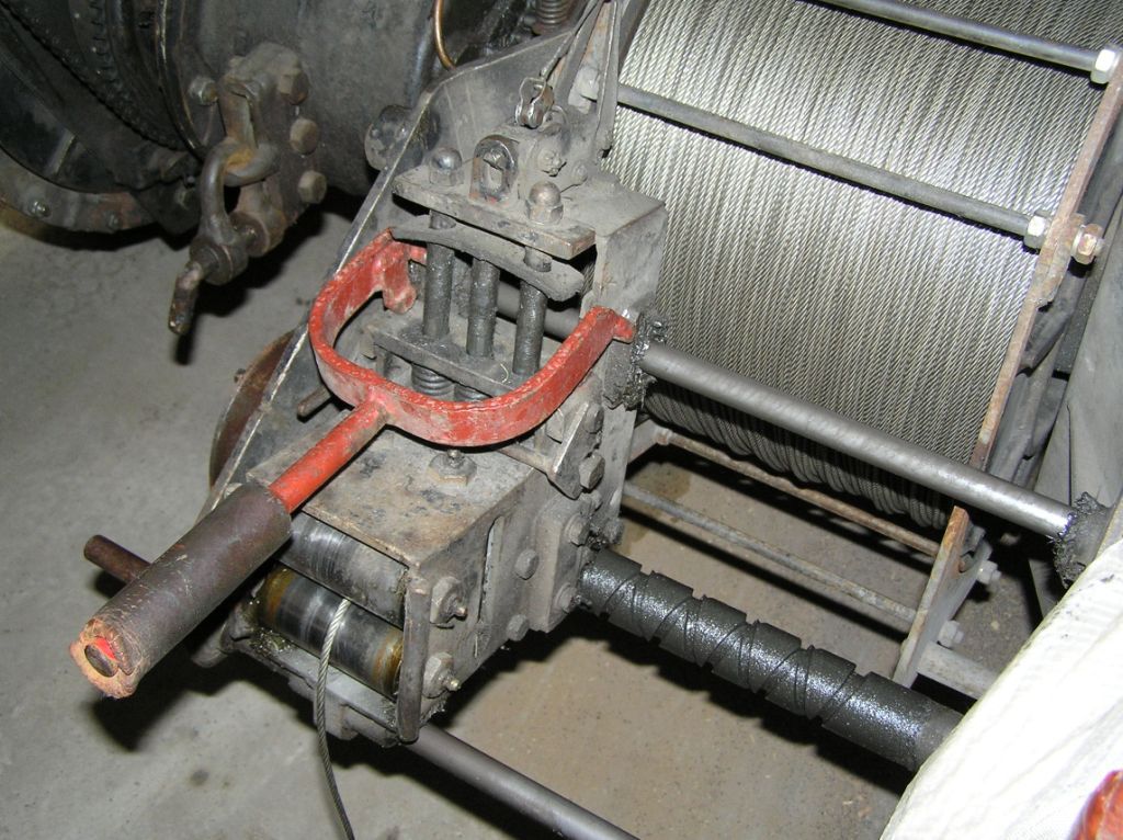

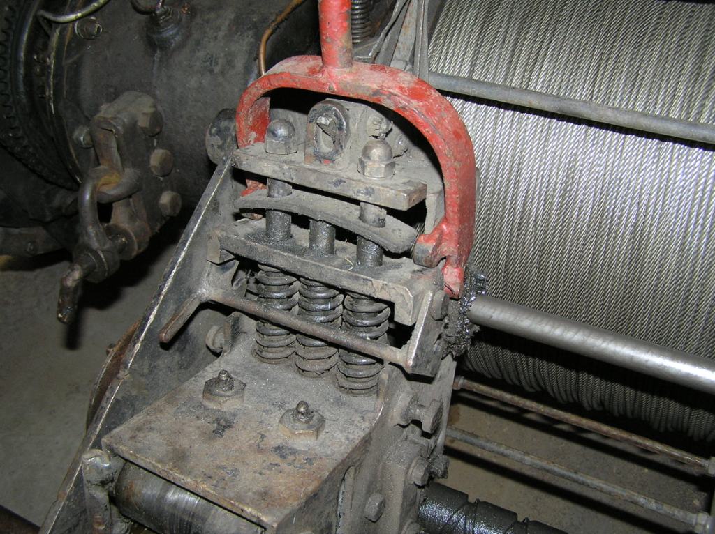

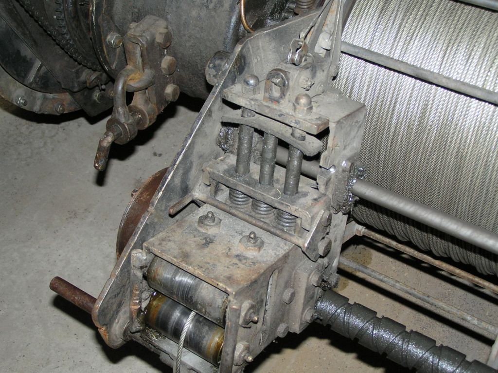

Если, это возможно, сделайте, пожалуйста, фото
крупным планом непосредственно механизма
лебёдки /тросоукладчика, тросоруба/.
Пожалуйста..
    163,7 КБ · Просмотры: 353
    160 КБ · Просмотры: 343
    162,9 КБ · Просмотры: 360

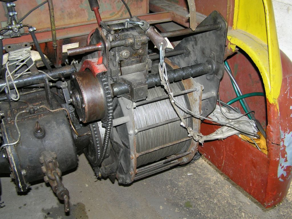

еще..
  • Napravljajushhie_roliki_trosa__shkiv_trosoukladchika__mehanizm_trosoruba_v_nerabochem_polozhen...JPG
    149,9 КБ · Просмотры: 238
    159,9 КБ · Просмотры: 344
    157,3 КБ · Просмотры: 326

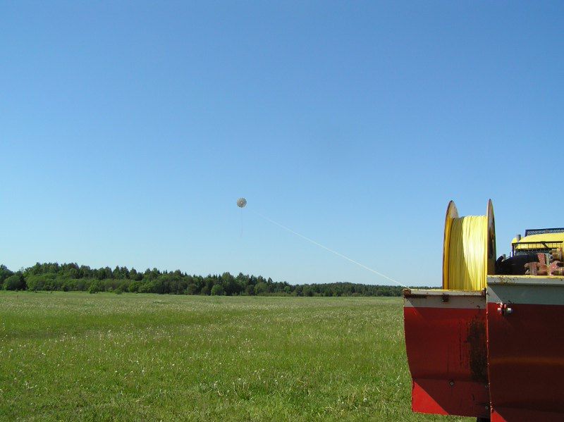

Вместо металлического троса используем верёвочку - Дайнема - 2 км. Затягиваем Бланик на 650 - 700 м , а недавно установили замок и на белую птичку - Янтарь.
Почти, мы пользуем 5 мм DYNEMA SK 75
Вторая фотка - не в тему - для информации - в прошлом году пробовали...
    58,2 КБ · Просмотры: 317
