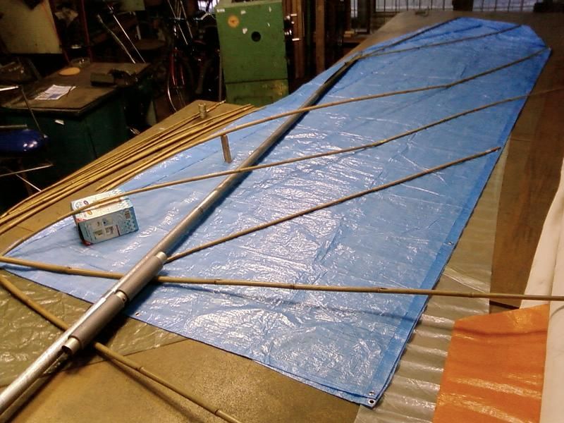

крыло лёгкое,самостабильное\управлять некогда\меньше 10кг,старт самостоятельный,в пикировании с переходом на экран.
цырковые номера=ассистенты,охраняют от "публики" чтобы случайно не столкнула с помоста.
каркас и профили из бамбука\вид!\,
купол из тонкого дакрона,меньше 50гр.
можно и не шить а склеить двухсторонней липкой лентой,профили\S-образные тоже....\
-что-тот вроде как на снимке:
вдоль киля прицепить воздушных шариков\для безопасности\.
-в прощлом году в Познани мой товарищ Рышард\победитель Ред Булл в Кракове\
чуть не потерял глаз=организаторы "умывали руки"!!!
    92,6 КБ · Просмотры: 129
