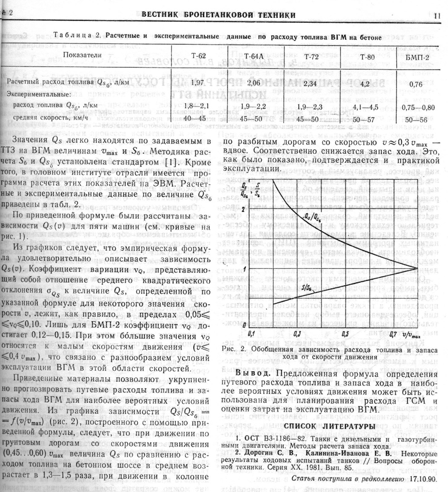

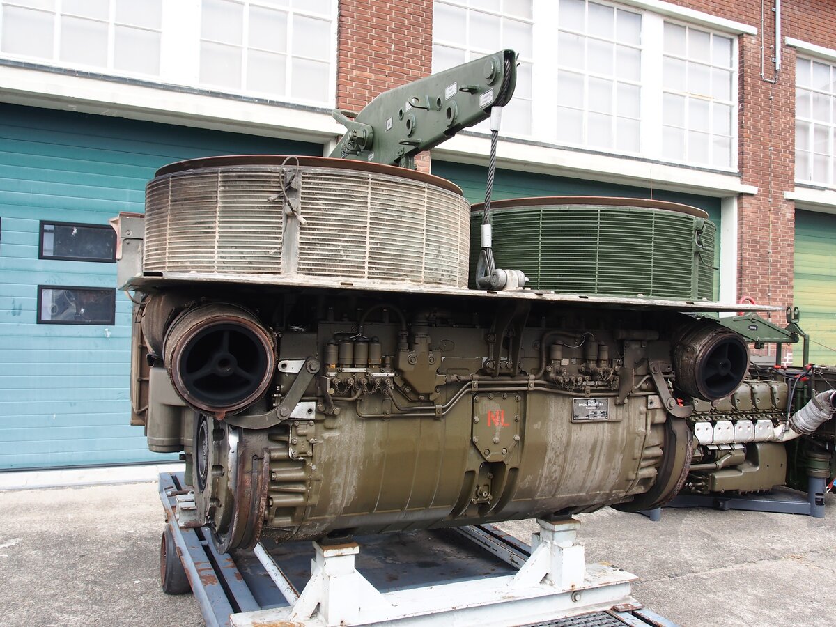

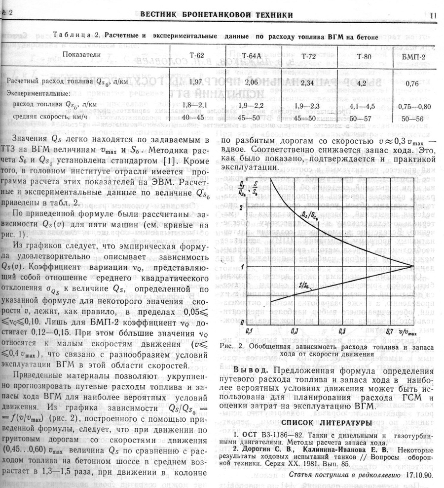

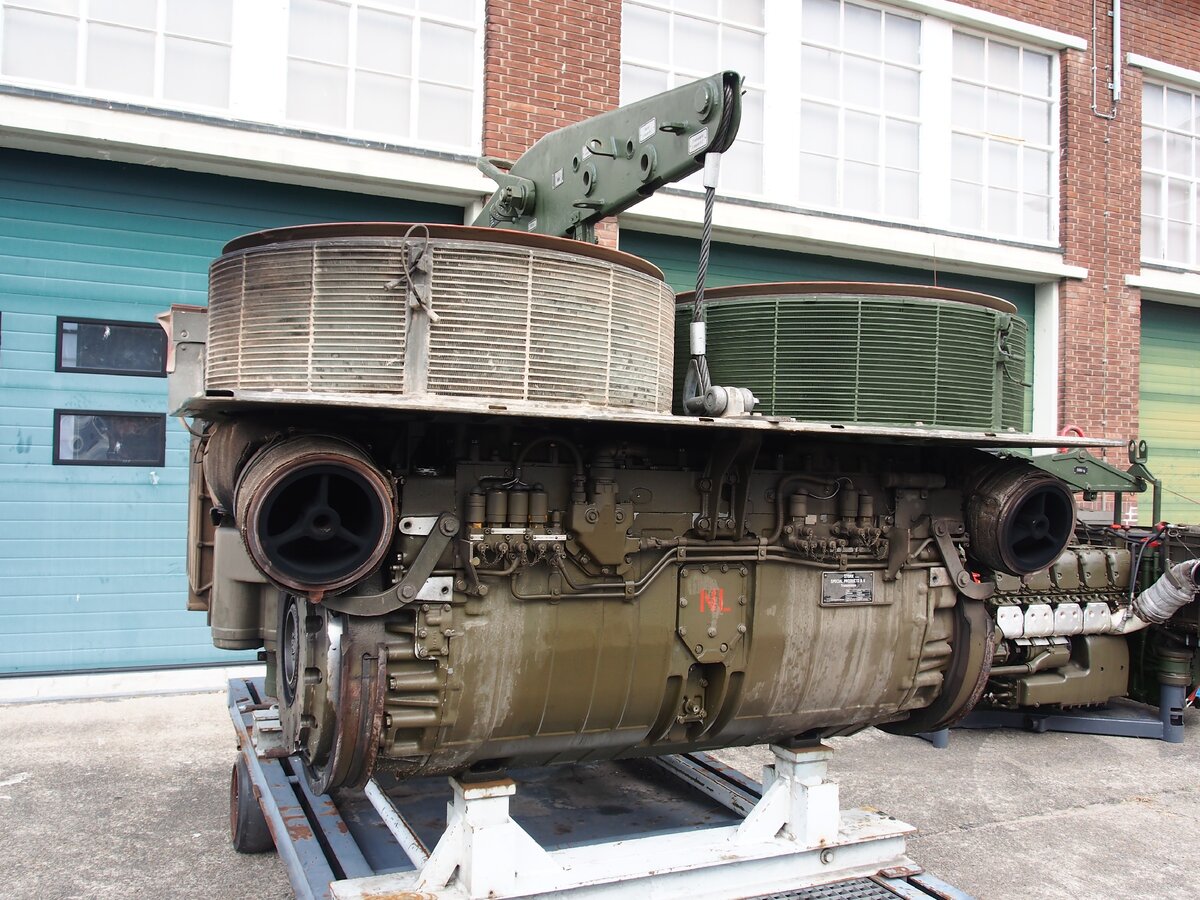

202 - это Леопард???????!!!!!!
у леопардёнка 15 литров/км
у нашего дизельного - 7 л/км по пересечённой местности
у нашего дизельного - 7 л/км по пересечённой местностиПосмотреть вложение 574396
202 это Абрамс. Леклерк на Гипербаре - 230, Леопард и К примерно также как и Абрамс - 200-207 в зависимости от модификации. Наши В84/86/92/етц я делал "вот этими руками" три года на "моторке" ЧТЗ.
