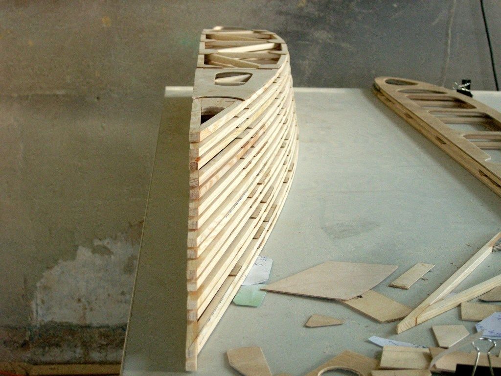

Да. однозначно. Размах такой же, обоснован практически, длину крыла определяет 2 длины авиац. фанеры дл.122см, на лобик, лонжероны, элероны. Но, если мотор помощнее. Если нет, то размах 6м. не надо больше. Профиль все таки другой, не ориг., я поставил Clark-Y потому, что хорошо совпал угол атаки с кронштейнами (креплениями) крыла. И очень прогнозируемо ведет себя, срыв трудно достать и он плавный. Да, конечно не надо заморачиватся с трапецоидной формой. ЦТ 28-30% САХ, лучше более заднее число.
Крыло на рисунке трапецевидное, в реалии тоже или фотки с искажением?
Да. У меня трапецоидное. Хорда 136 и 120см соответственно. Делал больше из эстечических соображений и не боялся дополн. трудоемкости. Шасси, да жесткое,но привык уже. Как конструкция, гораздо прочнее, чем выглядит, отмечают владельцы Минимаксов. Давление в шинах держу 0.7атм

Вы использовали кларк у.. А какой, 11,7%?
Как выводили трапецию? Считали каждый профиль или укорачивали заднюю часть профиля?
Flymax.
Да. 11,7% Это стандарт. Считал каждую нервюру. Не сложно. Элементарная арифметика. Но все места лонжеронов надо вичислить, они тоже идут не паралельно. Линия элеронов паралельная, это тоже надо арифмефически вычислить. Поленился с 2. нервюрой, она на расстоянии 4см от корневой, как у Минимакса, думал сделаю на стапеле 1. нервюры. Надо было свой стапель делать. Стапели делал, рисовал прямо на пресскартон (ДВП), и на термо клее из пистолета кусочки реек (опоры) клеил.У меня под трапецу идут и передняя и задние рейки. У Corby Starlet передняя кромка прямая. К стати идею размаха брал у него. И прекрасно летит! Да, что сейчас делал немножко по другому, -это делал бы на мм 4 высше место заднего лонжерона, там ткань при обтягивании делает усадку (углубление). Спереди лобик, сзади рейки и элерон. Там все ок.
